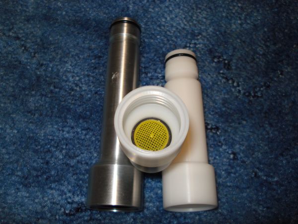

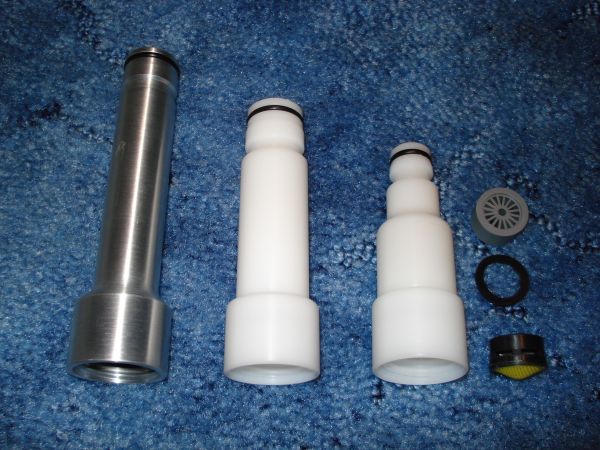

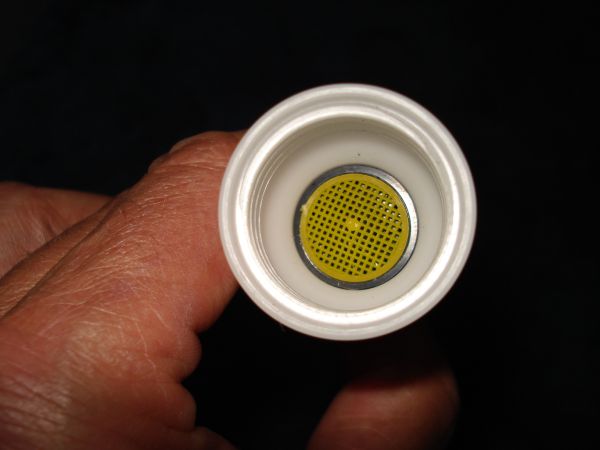

Die neue Diskussion über die Verwendung von Schaum zum Antrieb von WR hat mich inspiriert,
einen Schaumgenerator für Gardena-Düsen zu bauen.
Den Generator habe ich in drei verschiedene Gardena-Düsen eingebaut.
Der Generator besteht im wesentlichen aus Perlatoren mit unterschiedlichen Durchflußkomponenten, sprich Lochblechen und Drahtsieben, die je nach Bedarf getauscht oder ergänzt werden können.
Mit diesem Generator kann man eine Wasser-Emulsion-Mischung in flüssigem Zustand tanken.
Der Luftdruck presst das Gemisch durch den Generator und tritt am Düsenende als mehr oder weniger
komprimierter Schaumstrahl aus.
Das richtige Mischungsverhältnis von Wasser und Emulsion muß ich noch herausfinden!
Durch die verlängerte Düse ist gewährleistet, daß der Schubstrahl die Rakete ohne Sprühverlust
beschleunigt.
Beim NRT ist der erste Start mit dem Generator geplant.
Gruß Batkiter
