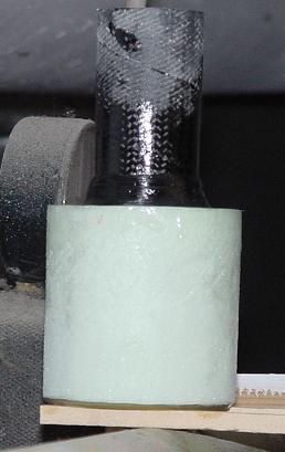

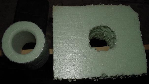

Ja, Lochsäge...hab ich leider nicht aber ein sehr gutes Verhältnis zu meiner Dekupiersäge (wie sich herrausstellte): Forstnerbohrer von Westfalia vs. Me So kann man es fast schon lassen. Jetzt noch abdrechseln und überlaminieren, mal sehen wie es dann weitergeht.

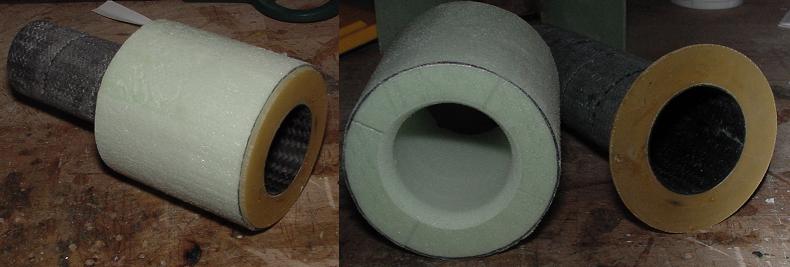

So, natürlich wollt ihr wissen wie es weitergeht  Zur Erinnerrung - wir sind jetzt hier: Es ist noch nichts weiter passiert da ich meinen Drehmel verleihen hatte und heute morgen erst zurrrück bekam. Aber was habe ich gemacht? - ich habe den Styrodurring mit CFK-Rohr und der GFK Scheibe mittels 5min-Epoxi verklebt. *Da es nur eine Lage CFk Gewebe war drang das Epoxi auf die innenseite des CKF-Rohres und bildete Perlen - so ließ es sich nicht mehr auf das Motorrohr schieben :-( - diese "Perlen" hab ich rausgedrehmelt. - als "Abschluß habe ich ca 70 cm CFK Roving ("Schnur") auf das Rohr geklebt, 24h-Epoxi, das jetzt aushärten muß. Weiter gehts wenn das Epoxi ausgehärtet ist auf der Dreh-/Drechselbank

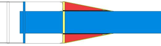

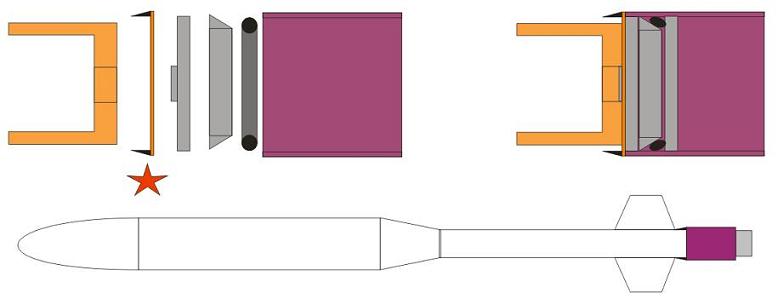

Ich hab es ja weiter oben schonmal angesprochen, es wird wohl auf G 29mm hinauslaufen. Darüber hinaus bin ichaber gerade mit mir am ringen ob ich nicht doch was anderes machen soll. Ein 29mm G kostet etwa um die 25€/Start. Ein 38 mm BC125 um die 16€. Aber wie paßt der BC125 in ein 30mm Rohr? Gar nicht! Anscheinend, durch einen kleinen "Kunstgriff" könnte die Lösung etwa so aussehen: (wobei der "Napf" und die Scheibe mit dem Stern angefertigt werden müßten) ..ist aber bis dato nur ein Hirngespinnst, das sich aber noch vollenden lassen würde:

Hi, Zitat: Original geschrieben von J.Boegel Ein 29mm G kostet etwa um die 25€/Start. Ein 38 mm BC125 um die 16€.
das sind in etwa die Preise eines AT-SU. Wenn du ein RMS fliegst, bewegst du dich eher im Bereich von 16€. Das ist, impulsbezogen, immer noch teurer als der BC, aber schon mal günstiger als der SU. Gruß Reinhard

Richtig, wozu nochmals das Casing mit 52€ kommt das ich ja nicht habe und somit noch anschaffen müßte  BC Casings habe ich bereits, diese würden keine Kosten mehr verursachen bis zum ersten Start. Jens
