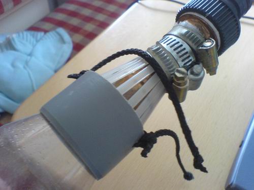

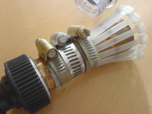

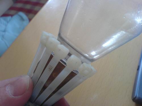

So Falke! hier die versprochenen Bilder...Bei Fragen einfach noch posten...
Gruß Andy Meine Texte sind nach irgendeiner Rechtschreibreform verfasst! Welche weiß ich selber nicht so genau! ;-) http://www.ichwerdegooglebenutzenbevorichdummefragenstelle.com/ |

hält das rohr im unteren bild von alleine, wenn druck auf die rakete kommt?
andreasweber
Beitrag 119295
Das Rohr ist in ein Gewinde weichgelötet welches sich auf den Gardena schrauben lässt.

, Cble-Tie-Launcher
Eine andere Variante des Cable-Tie-Launchers!

Ich glaube er meinte das graue Rohr, dass die Rakete vom wegfliegen hindert.
Es hält ganz gut. Bei mir rutscht leicht auf ca. 2 cm übe die Cable ties. Wenn die Rakete unter druck ist so ab 3 bar schiebt man ihn nochmal ganz hoch und dann hält das super! Mich bedrückt die Vorstellung aus dem Hinterteil einer Rakete zu trinken! |

Och Mist, ja das graue Rohr hällt von alleine bei Druck. Muss aber schon sehr schwer raufschiebbar sein auch wenn noch kein Druck auf der Rok ist. Sonst ist nicht genügend Zug auf den CableTies.

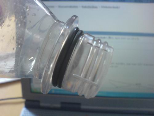

Beitrag 119314
Aaaaaalso
Deine Konstruktion passt. 20er Rohr, 18er rein und oben drauf ein Launchtube. An der Schnittstelle zwischen 20er Launchtube und Rampenstück kommt der Gummi hin Ich nehm 8 x 2,4 mm Gummiringe. Die gibts im Globus Baumarkt in der Badabteilung bei den Dichtungen. 8mm Ringdurchmesser und 2,4 mm Gummidurchmesser. Steht auch drauf. <---- So siehts dann aus Mit denen mach ich locker 12 Bar

wie viel haben die gardena eigentlich?
ich meine Durchmesser des Rings und des Gummis mfg Michael Bitte tut mir den Gefallen und Nutzt die Suchfunktion des Forums, alle Artikel des Forums. Es ist hilfreich und lässt nicht so schnell andere wirklich interessante Topics in die Tiefen rutschen, nur weil ihr eine Frage habt, die schon 1000 mal besprochen wurde. |
