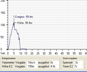

Die Geschwindigkeit wurde durch den entgegengesetzt gezündeten BC125 nicht genügend reduziert, sodass der Schirm abriss.
Die Natter... das war schon 'ne tolle Sache damals...
Hier die SALT-Aufzeichnung von dem Flug mit dem Bremstriebwerk. Man erkennt deutlich die Zündung des Bremstriebwerkes.
Grüße, Rolli
Geändert von Rolli am 25. April 2007 um 00:32

man kann die Wirkung des Bremstriebwerks im Video auch sehen und bei genauem Hinhören auch hören (die Musikuntermalung übertönt es fast).
War die Nasenverkleidung vor dem Treibsatz als Verlustteil ausgelegt, oder wie funktionierte das?
