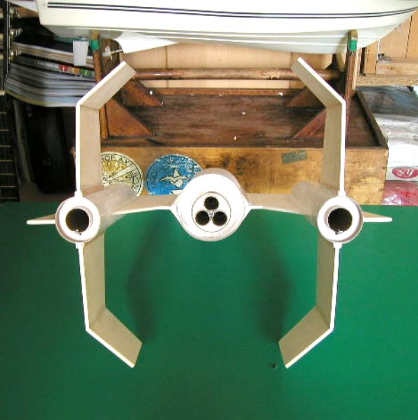

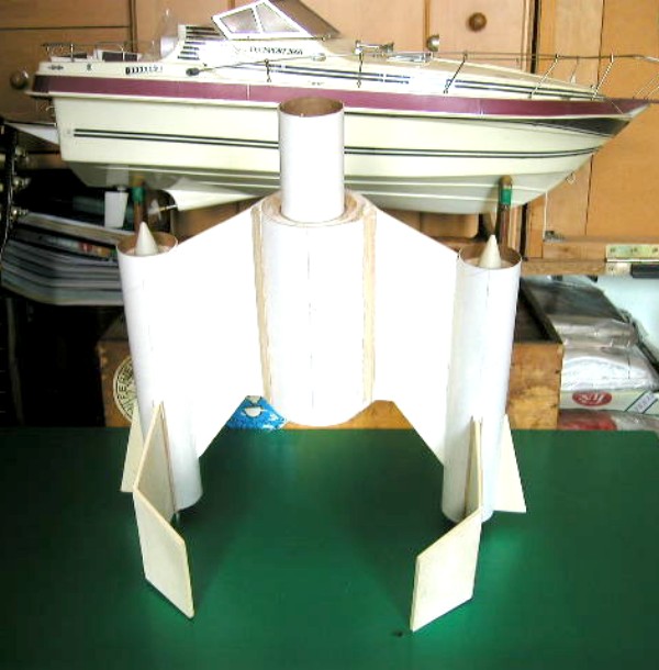

Mittlerweile ist nun auch das Motorrohr mit dem 3er-Motorhalter im Antriebsegment verklebt worden. Links und rechts habe ich dann noch zwei kleine Stabifins angeklebt, die Booster oben mit je einem Spant verstärkt der ca. 15mm tiefer im Boosterrohr verklebt wurde. Damit das Ganze dann auch einen komplizierten Eindruch hinterläßt sind zwei kleine Plastikspitzen von Silvesterraketen aufgesetzt worden.
Sieht jetzt nach Turbinen aus.
... und hier die fertige Heckansicht

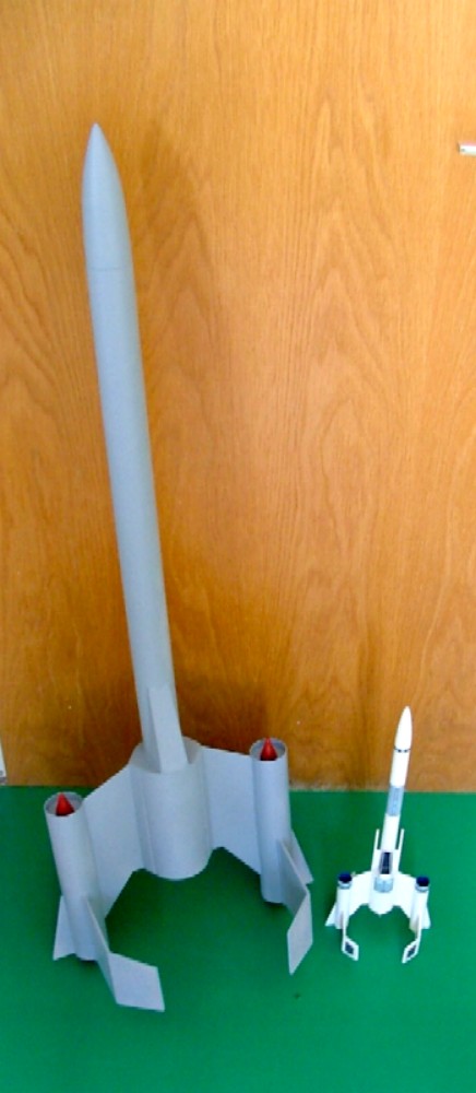

Das fehlende Material ist mittlerweile auch eingetroffen und meine mir verhaßten Spachtel- und Schleifarbeiten habe ich nun auch hinter mir.
Nun steht sie in schönem Grundierungsgrau da und wartet auf die Endlackierung. Da ich etwas Langeweile hatte wurde noch ein kleines Brüderchen gebaut, könnte fast als Beiboot benutzt werden
Die Endlackierung muß Heute leider ausfallen, da ich nicht mehr ausreichen Lack habe und kaufen ist auch nicht drin. Mal wieder so ein sch... Feiertag bei uns. Morgen wird das aber nachgeholt und dann geht's im Garten zum lackieren, wenn das Wetter mitspieltfrown

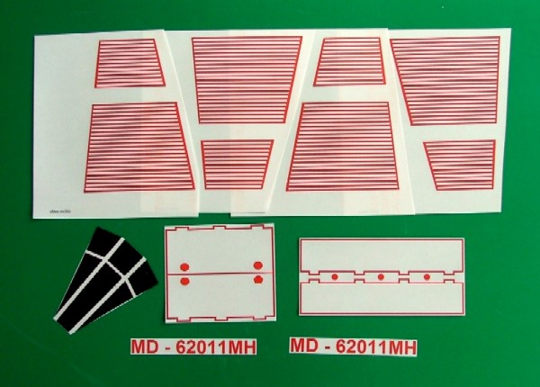

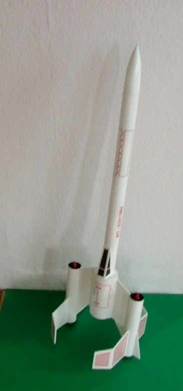

Auf zum Endspurt. Mittlerweile hat der Mars Defender seine Endlackierung in weiß erhalten. Sieht aber ohne Aufkleber etwas nüchtern aus und daher habe ich in Abkupferung äähhh Anlehnung an Janhein's Modell mir einige Aufkleber angefertigt:
Da das Modell ja 'Mars Defender' heißt, sind die Aufkleber auch in Rot gehalten. Mars, unser roter Planet.
Ich finde mit den Aufklebern sieht es nun bedeutend besser aus
Nachdem ich dann das Bergungssystem, Druckkolben und Fallschirm, eingebaut hatte, wurde am nächsten freien Tag dann auch ein Auswurftest mit nur einem C6 gemacht. 100% erfolgreichwink
Den Jungfernflug werde ich allerdings erst in Manching machen können mangels T2-Scheinangry
Hoffe doch das ich einen Paten finden werde, der mit mir die Roc dann auch startet.
