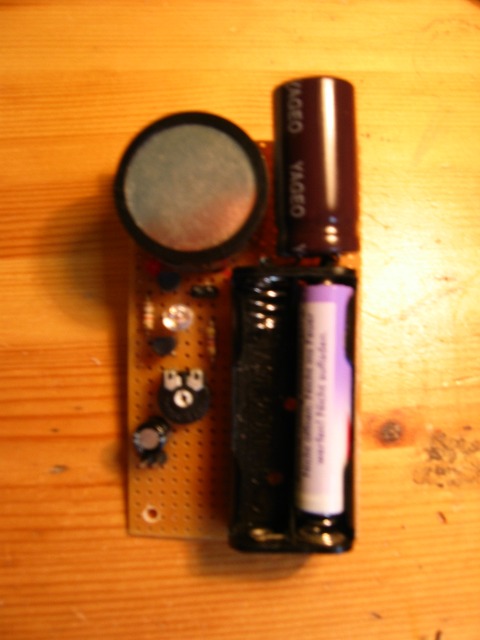

sehr schönes Modul. Noch ein kleiner Tipp. Sichere die Batterien davor das die aus der Halterung heraus fallen können. Wäre ja schade wenn die das bei dem Start machen und die Bergung dann nicht mehr funktioniert.

Hast Du bei der Stromversorgung daran gedacht, dass die Beschleunigung die eine Batterie in die Feder drücken kann? Damit würde dann die Stromversorgung kurz unterbrochen und der Timer kommt durch einander. Du kannst einen großen Kondensator (> 2200µF) parallel zur Batterie schalten. Das hält die Spannung aufrecht wenn der Kontakt mal kurz unterbrochen wird und kann zudem noch ein bisschen hohe Stromverbräuche abfedern, z.B. wenn der Servo anläuft. Den Batteriehalter quer ein zu bauen würde auch helfen. Es ist schon einen emense Krafft, die da auf die Feder wirkt. Bei der Beschleunigung wird die Batterie schnell mal ein paar hundert Gramm schwer.

danke für eure Tip´s für die Batteriehalterung, ich hatte hier im Forum zwar schonmal gelesen das es damit Probleme geben könnte hab es aber leider vergessen!
Ich habe jetzt mal einfach auf die Platine noch einen 4700µF Kondensator gelötet, damit kann ich die Timerschaltung noch für ein paar Sekunden ohne Batterien versorgen.
Zusätzlich werde ich um die Batterien noch einen "Gurt" legen der sie am am seitlichen herausrutschen hindert.
Die Platine ist übrigens 8*4,5cm groß, passt also noch locker in die 0,5er Flaschen rein!

Hier ist auf jedenfall die Grundschaltung Siehe auch: Elektronischer Fallschirmauswurf, Beitrag 114031. Robert hat sie nur noch ein wenig erweitert.
