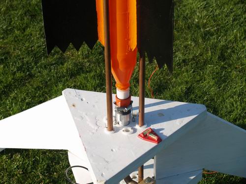

Ich habe meine Rampe auch mit Kupferrohren gebaut und viel rumprobieren müssen.
UHU Endfest (2-k-Kleber) hat sich da bis 14 bar bewährt!!
Letztens ist mir mal eine 1Liter Fantaflasche bei 11bar auf der Rampe geplatzt (Der Boden hat sich davon gemacht!) und dabei hat sich die Klebung gelöst! Solchen heftigen Erschütterungen scheint die Klebung nicht gewachsen zu seien..,.

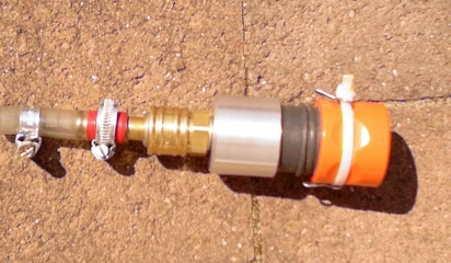

Habe soeben die Gardena Profi von dem CU-Rohr meiner Startrampe gepobelt.(Undicht)
Natürlich ist die Profi darüber gestorben,dieses M...stück war trotz 2 Komponentenkleber von UHU undicht,hat aber geklebt wie Sau.Werde mir Morgen ne neue Gardena Profi besorgen und noch nen Versuch starten.
Werde vieleicht mal ne Schlauchtülle ins CU-Rohr einlöten,und die Profi mit nem Stück Schlauch verbinden.Hoffe das bringt den Erfolg(DICHT)

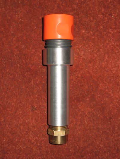

Um sicher zu sein, solltest Du einen Adapter verbauen, der mit der Kupplung verschraubt und mit dem Kupferrohr verlötet ist.

Habe mir den Adapter von Batkiter geordert.(Klasse Tip)
Super gemachtes Teil und die Verbindung mit dem Cu-Rohr und der Gardena Profi absolut dicht.
