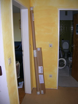

Jawollja, Montag spät abends bestellt und Mittwoch mittag geliefert, das nenne ich mal Service.stick out tongue
Gruß Stefan
P.S.: Hatte mir aus den Restposten noch 2m Glasfaserstange bestellt, was mach ich denn
bloß mit der Verpackung (die linke)? bounce

Beitrag 121414 [Alter Beitrag23. Mai 2007 um 15:01]
Original geschrieben von Stefan Meyer
......., was mach ich denn bloß mit der Verpackung (die linke)? bounce
natürlich auch verglasen big grin
