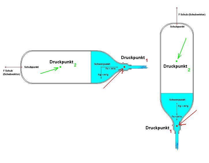

hm... da muss ich doch noch mal mit meiner Vektorgrafik kommen:
Also bei der, die hier bereits ist, passiert gar nichts! Aber wenn jetzt der Luftdruckpunkt hinzukommt, dann passiert was! Spielt das doch einfach mal durch, und seht, dass das genau die Realität erklärt!
Gruss, JKH

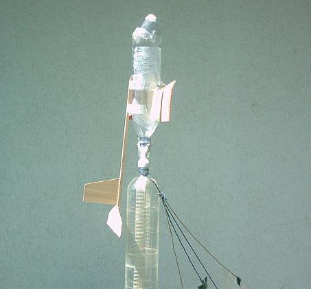

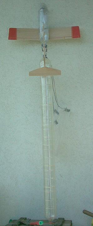

So, musste heute gleich mal den Gleiter bauen:
Alles sehr provisorisch mit Klebband zusammen getapet.
Naja, und dann ab auf's Feld...
Ich versuche momentan noch den Film irgendwie um 90° zu drehen.
Und dann poste ich noch mal...
Schon ne Ahnung?
Gruss, JKH

Hier der Film:
Anhang: gleiterstart.avi
Wie man sieht, fliegt die Rakete nach oben. Doch nicht ganz senkrecht. Möglicherweis, weil die Flügel vom Gleiter Auftrieb machen. Aber die Auswirkungen sind nur minimal. Nach Schubende wurde die Rakete doch etwas schief, bis der Gleiter gestartet wurde.
Leider kam ich beim Filmen mit der Bildführung nicht hinterher, so dass das Spektakulärste nur in seinen Folgen zu sehen ist^^
Gruss, JKH

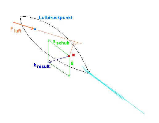

Beitrag 121577 [Alter Beitrag24. Mai 2007 um 23:59]
Hallo nochmals!
Das, was ich da geschrieben habe, stimmt doch nicht ganz. Ich hatte einen Vektor falsch eingezeichnet :S
Ich glaube jetzt habe ich's:
Also:
Wir haben zwei Beschleunigungen, die auf die Rakete einwirken: a_schub, und g. Zusammen ergeben sie eine resultierende Beschleunigung b_result.. Diese resultierende Beschleunigung führt zwangsweise nach einer Zeit t zu einer Geschwindigkeitsänderung in Richtung b. Dies führt zu einer Anströmungsrichtungsänderung der Luft, und zwar wird die Rakete nun seitlich angeströmt. Dadurch wandert oder dreht auch der Luftwiderstandsvektor F_luft. Sein Vektor dreht die Rakte nun um den Schwerpunkt und zwar so, dass die Nase gen oben zeigt. Dies geschieht so lange, bis a_schub und g entgegengesetzt stehen und kein b_result. mehr eine Seitwärtsbewegung verursacht.
qed.
