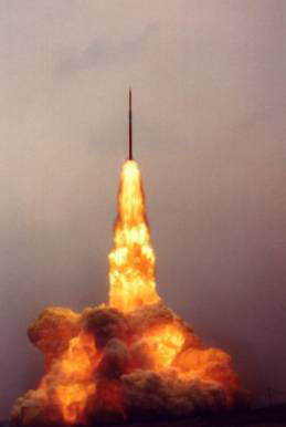

Glaube das war Zink/Schwefel (kann mich aber auch irren) - sieht jedenfalls "geeeiiiil" aus:
%Bild1
Ja, das ist Zink/Schwefel - typisch der Napalm-ähnliche Abbrand - sieht megageil aus...allerdings braucht man für so einen Start schon ein ziemlich großes Gelände. wink

zugegeben, ich habe mich nicht näher mit Zn/S Motoren beschäftigt. Allerdings kann ich mir kaum vorstellen, daß ein Treibsatz, der ausschließlich aus diesen beiden Stoffen besteht, einen nennenswerten Schub liefert. Bei der Reaktion entsteht Zinksulfid (ZnS, nicht verwechseln mit -sulfit oder -sulfat, das ist was anderes). Dieses Reaktionsprodukt ist ein Feststoff (Schmelzpunkt ca. 1700 C). Für einen ordentlichen Schub will man aber v.a. gasförmige Reaktionsprodukte (z.B. CO, CO2, H2O, o.ä), da diese dann den gewünschten Druck in der Brennkammer aufbauen.
Das einzige, was ich mir vorstellen kann, wäre ein Überschuß an Schwefel, der durch die Reaktionswärme verdampft um dann als gasförmiger Schwefel aus der Düse zu treten. Mit der Luft reagiert der dann unter den gezeigten Feuererscheinungen. Das sieht dann evtl. spektakulär aus, erzeugt aber keinen weiteren Schub, da diese Verbrennung dann ausserhalb der Rak. stattfindet.
Und umweltfreundlich ist's auch nicht gerade, entsteht dann doch eine Menge SO2 (z.T. auch SO3). Und das ist ein giftiges Zeug, das ich nicht einatmen möchte.
Kurzum: Es gibt bessere Treibstoffe. Und wenn man einen Showeffekt will, kommt einfach etwas Metallpulver mit darunter (Composite) und schon gibt's 'ne tolle Flamme (auf Wunsch auch in diversen Farben).

Hast Du jemals Zinkstaub und Schwefelpulver gründlich vermischt und dann angezündet? Ich konnte das noch zu einer Zeit machen, als es völlig legal war. Ergebnis: Das Zeug verbrennt blitzartig! So reagiert das natürlich auch in der Brennkammer. Ich wäre nicht überrascht, wenn die 1700°C dabei deutlich übertroffen würden. Dann aber reden wir von gasförmigen Reaktionsprodukten, und somit verhält sich dieser Antrieb im Prinzip wie jeder andere auch: Heiße, gasförmige Reaktionsprodukte entspannen sich über die Düse und erzeugen dabei Schub.
Leistungsmäßig kann man bei Zn/S Antrieb etwa 400m/s Ausströmgeschwindigkeit erwarten. Das ist nicht übermäßig viel, Schwarzpulver liegt bei vielleicht dem doppelten. Aber: Das kommt daher, weil die Molmasse von ZnS so hoch ist, liegt grob bei 98, was zweimal soviel ist wie CO2. Nun ist aber der Schub das Produkt aus Strahlgeschwindigkeit und Massenfluß, und siehe da: was Zn/S an Strahlgeschwindigkeit versäumt, das holt es bei der strömenden Masse wieder rein. Grobe Faustregel: Zn/s muß in einer Leistungsklasse mit guten SP Motoren liegen. Kleine SP Motoren fallen sogar ab, weil sie durch ihre Seelengeometrie mit mageren Strahlgeschwindigkeiten um 600m/s auskommen müssen.
