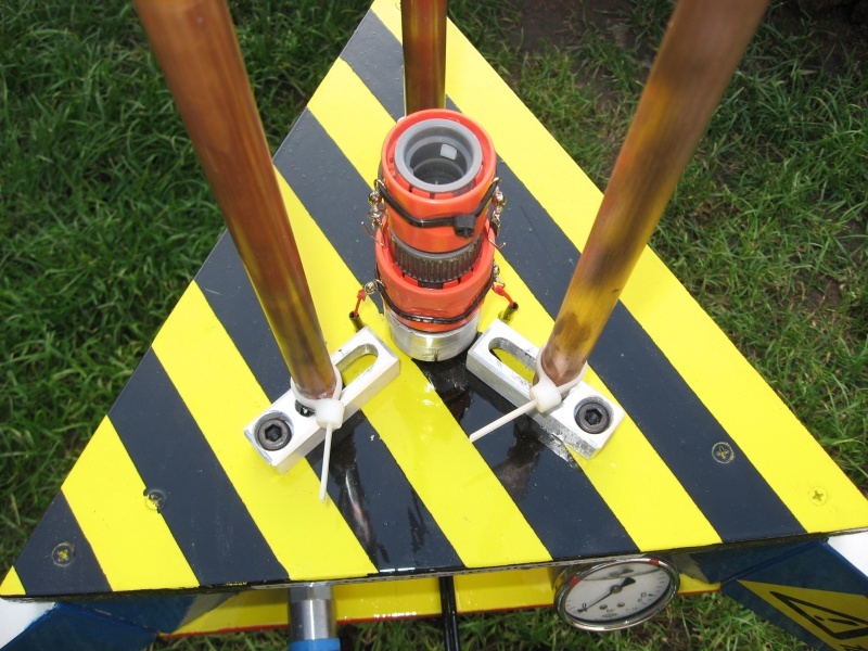

Die Rampe sieht ja echt gut aus!!! Sehr schick auch der Warnhinweis ;-) Besonders die Schnellentlüftung halte ich für ein sehr sinnvolles Feature! Das hat so noch niemand gehabt!
Erfolgt die Auslösung elektronisch oder ist das nur eine Öse für die Reißleine? Auf dem einen Bild sieht das aus wie Kabel.
Hi Hendrik
Danke das dir die Rampe gefällt,die Auslösung der Rak erfolgt über eine Reißleine,was wie ein Kabel aussieht ist nur ein dünner Schlauch zum Schutz der Leine.

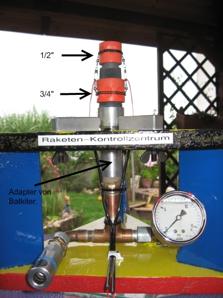

Hier ein paar Details der Rampe.

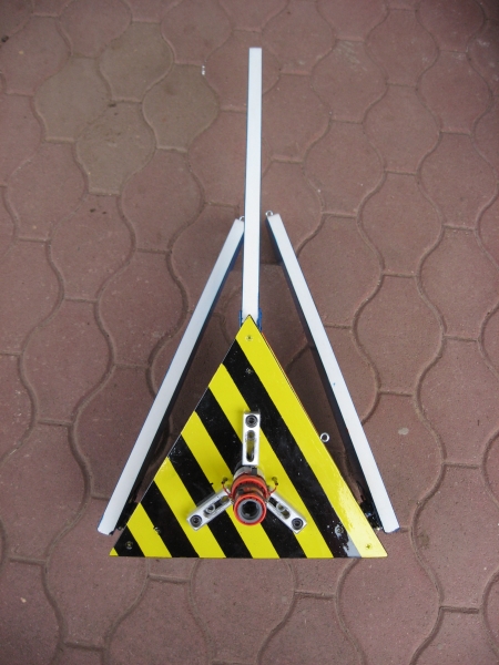

Zwei Füsse der Rampe lassen sich mittels Scharnier zum besseren Transport einklappen.
Rampe transportfertig.
Die Verbindung zwischen dem CU-Rohr und der Gardena Profi wurde durch Batkiters Adapter (danke Claus) verwirklicht.
Durch den Adapter entfällt die ganze Kleberei,Teile werden nur verschraubt.
Als Kupplung verwende ich die 3/4" Profi auf die man eine 1/2" Standart stecken kann,sodas man beide Durchmesser fliegen kann.Als Auslösung dient eine Reißleine,die man je nach Kupplung umhängen kann.

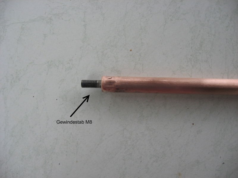

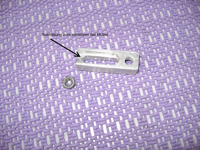

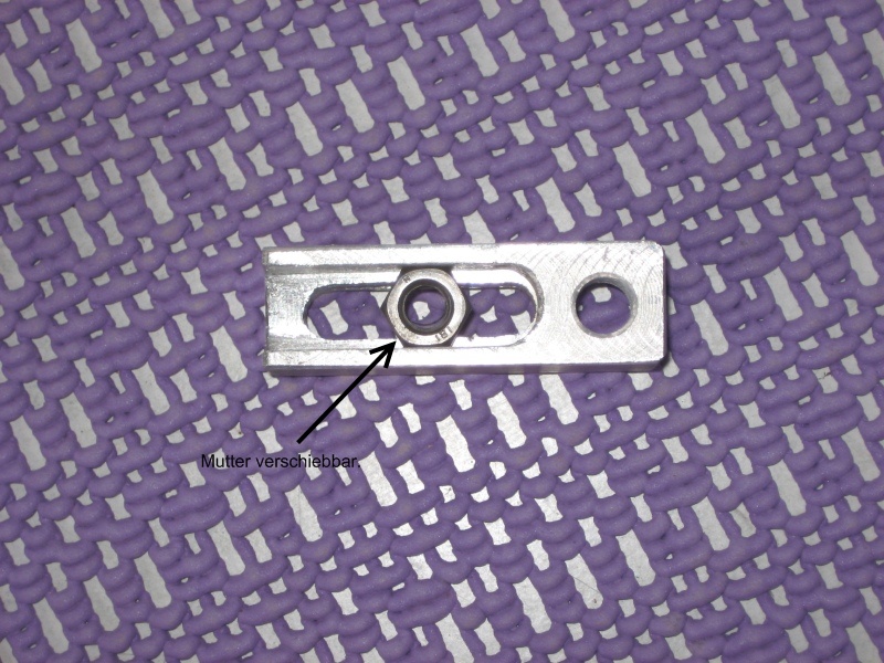

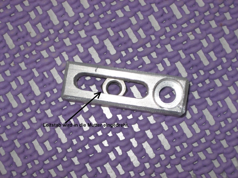

Für die befestigung der Leitstäbe habe ich mir 3 Schienen gefertigt.
Schiene von unten.
Schiene von unten mit eingeschobener Mutter.
Schiene mit Mutter von oben.
In die Leitstäbe habe ich eine Schraube M8 eingelötet.
Nach einschrauben der Leitstäbe siehts dann so aus..

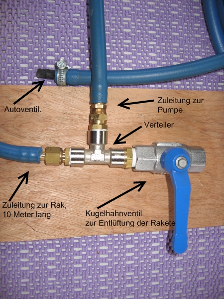

Die Notentlüftung erfolgt über ein Kugelhahnventil,das sich in unmittelbarer Nähe der Pumpe befindet.
