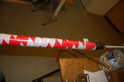

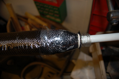

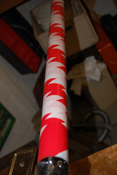

So weiter gehts: die Carbonverstärkung der Oberstufe ist drauf. Jetzt muss sie nur noch trocknen. Beim laminieren hatte ich etwas Probleme mit den Endstücken, weil sie nicht vernünftig hielten. Daraufhin habe ich mich entschlossen, ein Stück Flasche darüberzuschrumpfen, um die Kohlefaser dort anzupressen. Ich glaube das hat viel gebracht. Viele Grüße Hendrik

wozu das absperband?

Hallo zusammen, Das Absperrband dient dazu, die Fasern etwas anzupressen und das Harz gleichmäßig zu verteilen. Hinterher ziehe ich es wieder ab. So habe ich 1. eine schön glänzende Oberfläche :-) und auf jedenfall gewährleistet, dass es nicht irgendwo runterläuft oder irgendwelche Beulen entstehen. Das einzige Problem dabei ist, dass sich das Rot des Bandes etwas auf das Rohr abfärbt. Aber damit kann man denke ich leben. Also doch Design ;-) Viele Grüße Hendrik

Die Variante mit dem Festschrumpfen an den Enden finde ich auch sehr gut! Machst du das nachträglich wieder ab oder bleibt das da? Gruss, JKH

Hallo Highflyer, gibt es für solche Laminierarbeiten nicht auch extra Abreißgewebe? Das würde sogar noch einwenig Gewicht spare da dieses überschüssiges Harz aufnimmt und nach dem aushärte leicht entfent werden kann...

Ich weiß ehrlich gesagt noch nicht, ob ich die festgeschrumpften Enden wieder entfernen werde. Das Draufschrumpfen war ursprünglich garnicht geplant und ich habe es eher so spontan draufgemacht: "Mist, jetzt hält es an den Enden nicht, lass mal was drüberschrumpfen um es anzupressen.";-) Wenn es geht, werde ich aber versuchen es abzumachen.
@TheSmartGerman: Stimmt, das Abreissgewebe wäre eine gute Idee gewesen. Ich hab es irgendwann mal auch im Kopf gehabt, aber danach wieder vergessen. Jetzt ist es wohl zu spät.
