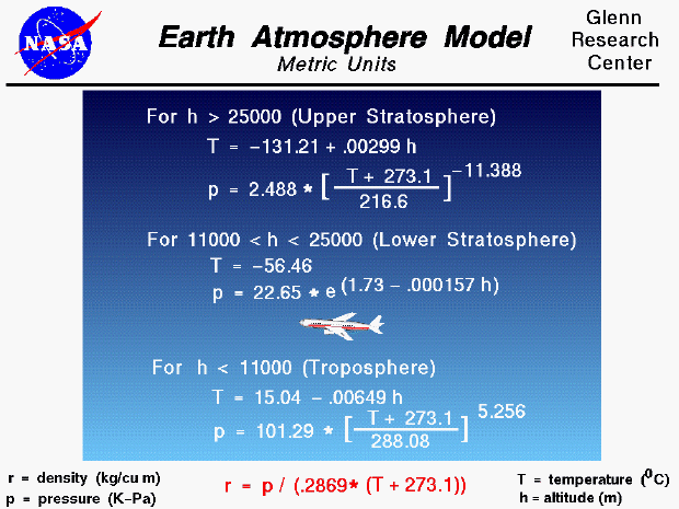

Ich würde mir erstmal Infos besorgen, wie es da oben denn so ist. Die Luft ist dünner, das ist klar, aber wie dünn? Es gibt Atmospherenmodelle die relativ gut die Druckverteilung wieder geben.
Damit kann man dann die Bergung schon mal grob auslegen.
%Bild1

Also ich würde -56°C nicht gerade als übertrieben kalt beschreiben. Wie lange ist denn die Rakete diesen Temperaturen ausgesetzt? Laut der Formel wird es ab 25km wieder wärmer.
http://www.wsp.fh-mannheim.de/Dynamisch%20PSW300-Dateien/image002.gif
