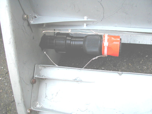

Moin!
@ pokerface: Tja, die vorangegangenen Beiträge beschreiben eigentlich schon alles. Ich zeige dir hier nochmal ein Bild meiner Rampe. Ich benutze das Gardena-Profi-System. Wie du den Gardena-Anschluss mit der Rampe verbindest und wie man eine Gardena-Düse baut findest du alles im Archiv! Gruß Robert |
