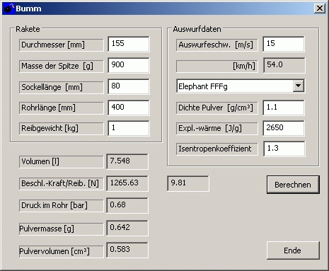

@Tom
ein Gramm sollte reichen ...
Mit meiner Waage konnte ich die Größen nicht messen.
Also habe ich in einen Messingzylinder zwei unterschiedlich große
Löcher gebohrt (eins auf jeder Seite). Danach gings zur Apotheke.
Die haben mir das Volumen ausgemessen (auf µg genau).
Christoph

Bei rund 5 g, die also 1,3 bar erzeugen, wirken auf die 191 cm^2 rund 250 kp, oder vielmehr 2500 N (bevor Peter glaubt er hätte mich konvertiert). Könnte man durchaus als überdimensioniert betrachten...

Am Rande sei erwähnt, dass die bekannten Bemessungsvorschriften erhelblich größere Werte (etwa Faktor 7) ergeben.

Hallo Christoph,
aufgefordert hört sich befehlsmäsig an...
Es war eher eine Bitte, da das PDF sehr gut in diesen Thread hinein passt. wink
Was mich etwas stutzig macht ist, dass Du fomeltechnisch (nach bereits veröffentlichen Formeln) eine 7 fache (!) Menge dessen heraus bekommst, was man eigentlich für eine saubere Abstoßung der Spitze benötigst.
Nach meinem Experiment mit den weniger als 1 g und den hier im Thread gerechneten Bespielen, lagen die Ergebnisse doch recht weit auseinander.
Auf was vertraut man nun ?
Auf das eigene Experiment ?
Nur auf das eigene Experiment !!! wink
Christoph
Beitrag 126597 [Alter Beitrag08. August 2007 um 15:19]
Alles was man experimentall ermitteln kann sollte man vielleicht auch besser so machen. Schliesslich sind im Experiment alle möglichen Fehler und Ungenauigkeiten besreits enthalten.
Warum sollte man die Ausstoßladung berechnen wenn man sie in wenigen Minuten ermitteln kann?

Hi Beniko,
es geht nicht um Alternativen, sondern um die richtige Menge wink
Ich bevorzuge SP, da ich hier immer die selbe Qualität habe unabhängig wie alt der Zeug ist.
Ausserdem ist es meiner Meinung nach mit SP leichter eine reproduzierbare Ausstoßladung zu realisieren.
