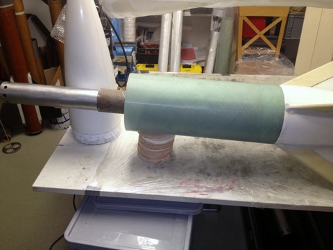

Die A4 soll ja über einen Klappenmechanismus geborgen werden. Das Heck und die Spitze werden also fest mit dem Mittelrohr verklebt. Die Schulterstücke (Klebestellen) von Heck und Spitze würde ich gerne soweit wie möglich kürzen. Der Rohrdurchmesser beträgt etwa 15,5 cm, die Schulterstücke sind 13,5 cm lang.
Kann ich die Schulterstücke kürzen? Und wenn ja, wie lang sollten sie mindestens noch sein, damit es keine Probleme mit der Festigkeit gibt?

Klar kannst Du die kürzen. Theoretisch würden bei vernünftiger Passung wahrscheinlich Bruchteile eines Millimeters reichen. Wenn Du also ein paar Zentimeter (je nachdem wie viel Platz Du brauchst) stehen lässt, ist das kein Problem.

meine A4 fliegt mit 5cm Schulter für einen Durchmesser von 20cm...absolut Problemlos. Ich muss aber sagen ich habe es von Innen mit der Luftballon-Technik mit GFK verstärkt.

wenn man die Schulter fest einklebt, reicht soviel Überlappungsfläche aus, das der Klebstoff die zu erwartende Last übertragen kann.
Bei einer Steckverbindung würde ich dann da doch mehr machen.

Bei Steckverbindungen habe ich immer nach der Faustformel gebaut: Länge mindestens Rohrdurchmesser. Damit sich beim Trennen nichts verkanntet.
