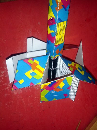

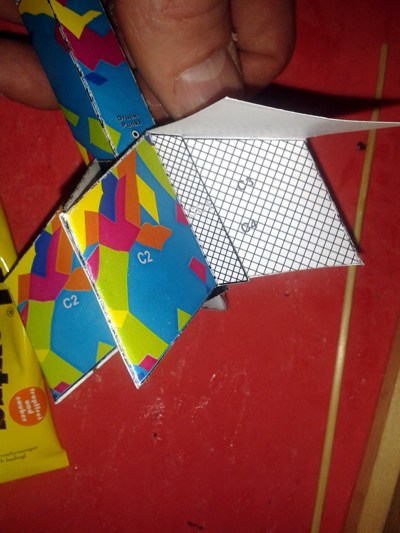

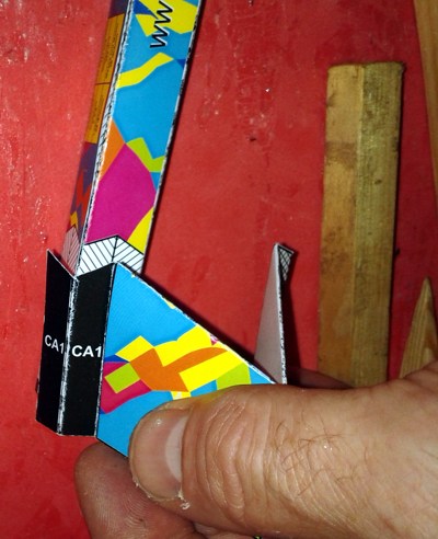

das Problem wurde erkannt und gelöst.
Die Klebefläche der Finnen Am Körperrohr wurde verdoppelt. Dadurch ergab es sich, dass die Finnen jetzt selbstausrichtend angebracht werden können. Viele Raketenbauer werden diesen Fortschritt zu schätzen wissen.
Die Finnen werden jetzt auf die nächste geklebt.
Die Klebenaht aber mit einlaminiert. Dadurch ergeben sich gar keine sichtbaren Nähte mehr. Das sieht schön aus und ist absolut stabil.
Fehlte nur noch der Testflug. Den haben wir am 13.09. mit ein und der selben Rakete zweimal hintereinander durchgeführt und alles ist gut gegangen. Mich würde nur mal interessieren, wie schnell sie mit ihren 19 Gramm Leergewicht jetzt fliegt?

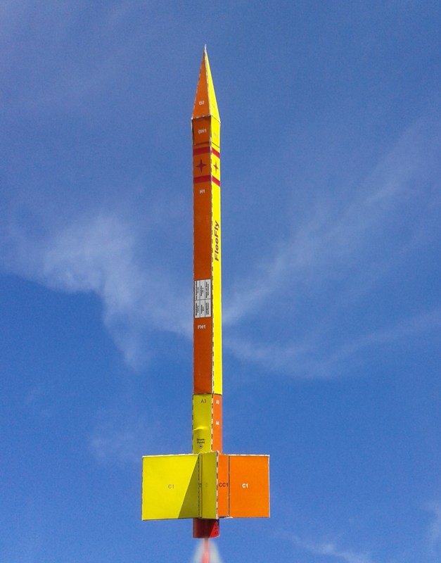

Die neue Papierrakete FleeFly ist fertig. Sie ist eine Kreuzung aus BlyantBlå und AROK-D7. Mit den selbst ausrichtenden Finnen ist der Bau dieser einfachen Rakete in Schulprojekten oder für Anfänger sehr leicht geworden.
Die Tests mit B4-4 Klima Motoren waren erfolgreich. Der erste Start erfolgte bei kräftigem Wind.
Link zum Video vom Jungfernflug

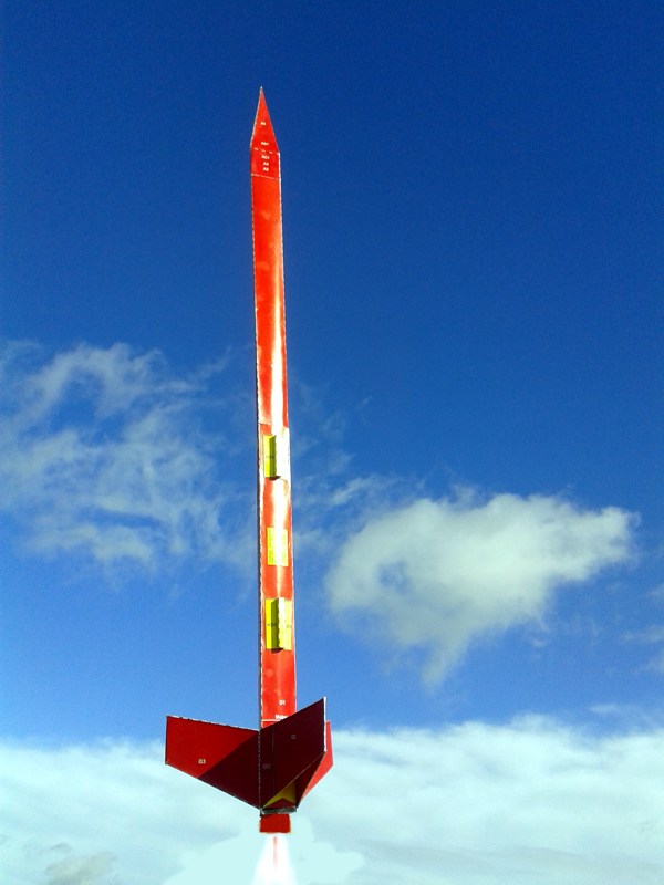

Eine neue Papierrakete hat das Licht der Welt erblickt. Sie ist ein Mischung aus den Raketen Dragon Hunter, Diamant und FleeFly. Es handelt sich um einen Mitteltrenner, der sich leicht bauen lässt
Es sind unzählige technische Kleinigkeiten in dieser Rakete verwirklicht worden. So wurde teilweise die Spitze durch ein aufblähen des Körperrohres beim Zünden der Ausstoßladung eingeklemmt. Dies wurde mit der Konstruktion von MINT MASTER vermieden. Das Körperrohr ist durch die Mischung aus Dreikant- und Rundrohr absolut stabil und wir so beim Transport nicht mehr so leicht beschädigt.
Die ersten Starts verliefen erfolgversprechend.
Hier das Video vom Jungfernflug
