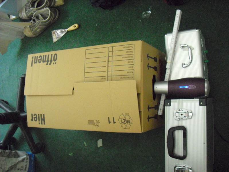

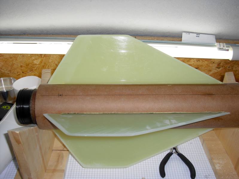

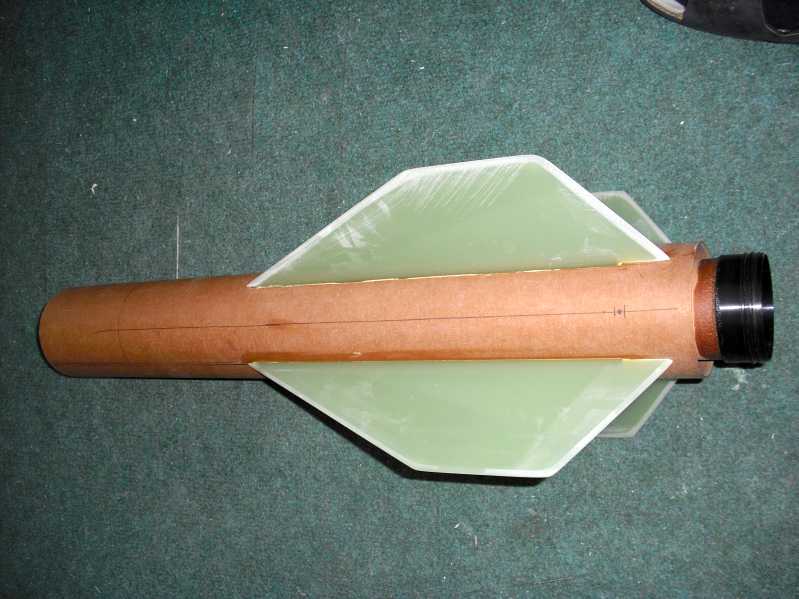

Gestern habe ich dann die Flossen eingeklebt. Dazu das R&G Advanced Harz mit Microballons so angemischt dass eine zähflüssige Masse entsteht. Diese Masse dann in 10 ml Einwegspritzen gefüllt und in die Finslots gespritzt.
Dann die Flossen rein und Finguide drauf.
Davon habe ich leider keine Bilder gemacht.

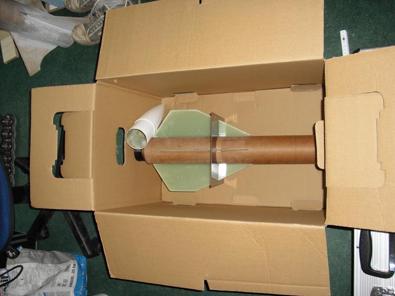

Eben wollte ich dann den Booster backen, aber leider passte das teil nicht mehr in den Backofen....also wie tempern?
Richtig.......Umzugskarton zur Temperkammer umgebaut.
Nun den Booster bei ca. 70°C für ca. 2 Std. gebacken. Habe nicht auf die Uhr geschaut.
Bilder folgen dann gleich, wenn unser Mini im Bett ist.
