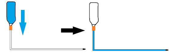

Aber würde nicht eine gefüllte Flasche und ein leerer Schlauch (nicht erhöht gelegen, ist ja im Endeffekt bei der Startrampe auch nicht) folgendes bewirken:
Also müsste ich tendenziell immer erst den Schlauch befüllen, und dann erst nen drittel der Flasche mit Wasser? |

Theoretisch schon - für den Drucktest lege ich den Schlauch daher etwas erhöht hin und auf der Startrampe habe ich eine Launchtube, also passiert da auch nix.
Wenn man an der Startrampe nur einen Schlauch mit Ventil am Ende hat, ist Wasser im Schlauch eigentlich nicht allzu schlimm (wenn man schnell genug pumpt, wird das Wasser wieder zurück in die Rakete gedrückt ), aber ich habe da noch ein Adapterstück, wo mein Notablasshahn und das Manometer befestigt sind - und letzteres mag es nicht so besonders, wenn es geflutet wird. Daher ist eine Launchtube die bessere Wahl Elvis lebt. Fahre Memphis! |

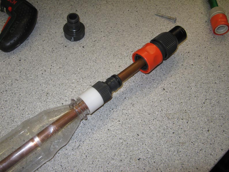

Ein Rohr, das senkrecht in der Gardenakupplung steckt. Bringt nebenbei eine etwas bessere Flughöhe.

Und inwiefern soll das Rohr dann das Wasser zurückhalten? Tut mir voll Leid, dass ich hier so dumme Fragen stelle, aber die Gardenakupplung ist ja durchlässig, deswegen fließt das Wasser ja auch nach unten -> in den Schlauch...selbst wenn ich da jetzt dieses Rohr reinstecke, müsste ich ja dann immer noch Wasser für 1/3 Flasche+Raum bis zum Autoventil füllen...
---------------- Oooooooder ist die Launchtube das Alurohr was da aus der Kupplung raus guckt (Ja ist es -.-) und dementsprechend kommt kein Wasser in die Kupplung und die Luft direkt in den Luftraum? Aber wie packt man dann nacher die Rakete da gescheit drauf, da muss man ja das Rohr durch das Hahnstück führen, wo dann die ganze Zeit Wasser rausfließt? |

Richtig, das Rohr wird durch das Hahnstück geführt, ist aber so dünn, dass es trotzdem eingesteckt werden kann. Die Verbindungsstelle zwischen Rohr und Kupplung ist dicht. Wenn Wasser durch die Kupplung will, muss es also durch das (Alu)rohr durch. Wenn selbiges lang genug ist, bleibt der Schlauch trocken.
Ich mach nacher mal ein besseres Foto von meiner Konstruktion Sorry für den externen Hoster - aber der Forenserver wollte mein Bild selbst dann nicht, als es unter 512kb groß und kleiner als 800x1200px war Scheint nur bei <800 px Breite zu funktionieren. Oliver Geändert von Oliver Arend am 30. Dezember 2012 um 22:49 Elvis lebt. Fahre Memphis! |
