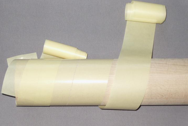

Man muss da was unterscheiden. Zum einen muss die Haftreibung irgendwie auf ein erträgliches Maß reduziert werden. Das macht Paul mit den Etikettenändern, ich hab Backpapier genommen. Trennwachse und herkömmliche Isoliermittel sin dagegen kontraindiziert weil sie bei großen Flächen die Haftreibung auf extreme Werte treiben.
Zum anderen braucht man aber auch eine Spacerschicht die die geometrischen Ungenauigkeiten des Kerns ausgleichen. Ich habe Paul´s Methode seinerzeit auch ausprobiert und bei mir hat es nicht funktioniert.
Ich erkläre mir dfas damit, dass sich Balsa auf dem Kern ganz anders verhält als Kohlefaser. Balsa ist kein starrer Werkstoff, es kann nich punktuell eindellen, bzw nachgeben. Bei meinen Voll-CFK Rohren war das nicht der Fall. Es war nicht das Problem das Rohr auf dem kern zu bewegen, aber unmöglich es abzuziehen. Das CFK-Laminat gibt halt überhaupt nicht nach und noch dazu gibt es eine Polymerisationskontraktion die das Laminat noch fester auf das Rohr presst. Bei Glasfaser ist es etwas besser. Nur durch mind. 2 Lagen Backpapier konnte das ausgeglichen werden. Das sind aber mehr als 0,2mm Spacer, in Wahrheit noch mehr weil zwischen den Lagen Luft verbleibt. So genau lässt sich das Backpapier gar nicht wickeln. Und selbst wenn, wäre das von Nachteil weil das Backpapier selbst ja auch nicht ausgleichend wirkt sondern nur die Haftreibung reduziert.

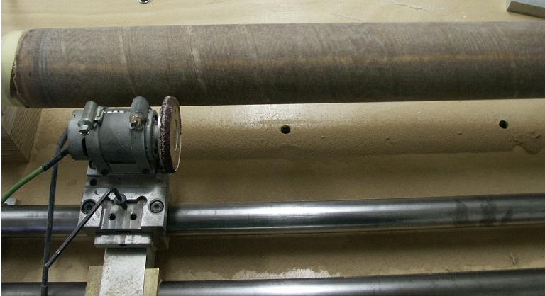

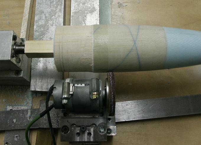

Ich kann das was du gerade geschrieben hast, nicht so richtig nachvollziehen. Ich praktiziere seit Jahren mit der "Wickelmethode" und dann werden die Rohre von außen wieder geschliffen. Bei mir funktioniert das 1A und die Genauigkeit ist auch super - im 1/100 Bereich. Die Maschine die ich habe ist auch nur so ein "Provisorium" und kann noch verbessert werden. Die Ergebnisse sind schon aber so gut, dass ich so richtig keine Notwendigkeit sehe das zu tun.
Wie man sieht, die Führung 2 x 25 mm Silberstahl L= 500
Die Schleifeinheit - SPEED 600.
Der SPEED 600 ist etwas zu schnell deswegen durch den leichten Unwucht in der Einheit entsteht so leichten "Muster" auf der Oberfläche. Am Anfang war das nicht so- ich meine die Gleitlager sind schon auch etwas ausgeschlagen.

Beitrag 7624303 [Alter Beitrag06. Januar 2013 um 01:57]
Paul, hast du da nun Balsa drunter oder nicht? Auf dem Bild kann man das nicht so recht erkennen. Von aussen wurden unsere Rohre auch perfekt, nur wies eben die Wandstärke Unterschiede auf. Ich meine, auf einem laminierten Balsarohr wären mir 0,2 mm Unterschied in der Laminierung egal. Bei einem nur 0,6mm starken Rohr sieht das schon anders aus. Ich muss dazu sagen, dass unsere Rohre etwas über einen Meter lang waren. Da werden die Probleme natürlich noch größer. Wir hatten als Schleifeinheit gleich einen kleinen Winkelschleifer verwendet den wir in der Drehzahl reduzieren mussten weil auch bei uns Rattermarken und Resonanzbildung entstanden. Anfangs haben wir an ein Rohrende einen ca. 5mm dicken Wulst laminiert und das Laminat mit Hilfe eines Scherenwagenhebers und eines Widerlagers, moniert auf den gegenüberliegenden Wänden meiner Garage, vom Kern abgezogen. Da waren enorme Kräfte erforderlich .

Beitrag 7624326 [Alter Beitrag06. Januar 2013 um 13:31]
das was da drunter liegt ist kein Balsa. Das ist Papier mir Harz so zusagen Pärtinax.
Wie man auf dem vorherigen Bild sieht, der helle Streifen, das ist die Überlappung von dem GFK. Das Papier - was ich immer verwende- ist ca. 0,12 mm stark und da kann man gut erkennen wie genau die Schleifmaschine arbeitet.
Geschliffen habe ich auch GFK und geht auch sehr gut.

Beitrag 7624333 [Alter Beitrag06. Januar 2013 um 20:45]
Paul, wo bekommt man solche Etikettenbänder her? Das sind doch eigentlich nur Reste.
Ja , da hast du Recht. Das sind ja nur Reste. Die kann man in jeder Firma, die was verpackt und dann etikettiert bekommen. Neulich habe ich so was sogar im ALDI ( im Mülleimer) gesehen.
Vielleicht auch andere Geschäfte haben so was auch. Einfach fragen wink
