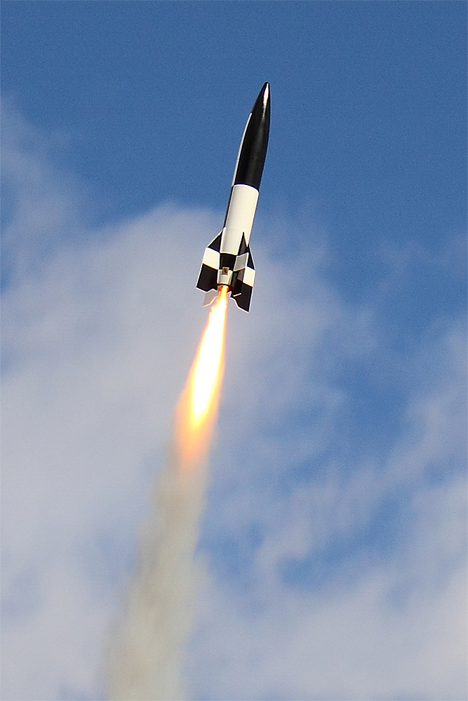

Beiträge: 5506
Beitrag 7624535 [Alter Beitrag24. Januar 2013 um 20:34]
Original geschrieben von Tom
Ausserdem sieht ein einzelner Motor in der A4 einfach nur "sch...." aus.
Das kann ich so einfach nicht stehen lassen!
Ich finde in dem A4 ist ein einzelner Motor schon passend und natürlich auch Scale....wink
