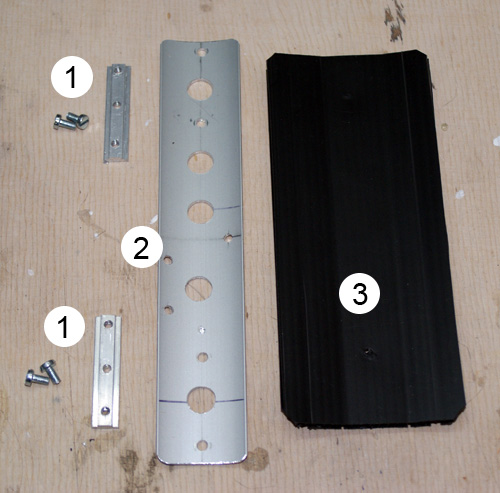

Wie bereits erwähnt will ich einen neuen Schlitten bauen.
Der jetzige funktioniert zwar ganz gut aber Holz und Wasser ist ja immer so eine Sache.

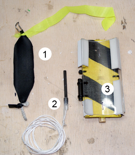

Hier nochmal die Komponenten des alten Schlittens
(1) Gummi zum Halten der Rakete (Das gelbe Band dient zum Wiederfinden auf der Wiese)
(2) Sicherrungsstift (Hält das gespannte Gummi
(3) Der Schlitten (aus Holz)
Hier schon mal die ersten Teile für den neuen Schlitten.
(1) Halter, die den Schlitten an der Schiene (Rampe) halten. Die Lösung kann echt so einfach sein.
Die Teile sind eigentlich Verbinder für Gardinenstangen (Die haben schon drei Bohrungen mit Gewinde!)
(2) Die Basis für den Schlitten.
(3) Aufnahme/Auflage für die Rakete (PP-Hohlkammerplatte. Auf der Rückseite längs eingeschnitten
lässt sich die Platte gut biegen und somit an den Raketenkörper anlegen.
Tja, wie es im Detail weitergeht muss ich mir noch überlegen. Die Lösung mit der Gummilasche ist zwar ganz gut, aber ich würde die Rakete beim neuen Schlitten gerne an zwei Punkten halten. Eventuell zwei Gummis, die dann synchron gelöst werden. Mal sehen.
Gruß Marcel

Beitrag 7626385 [Alter Beitrag02. Juli 2013 um 09:45]
WICHTIG!!
Die Variante mit dem Schlitten geht nur dann gut, wenn die Rakete nicht zu schnell ist.
Ich habe gestern meine 2,6 Liter Rakete mit ca. 9bar von der Rampe abgeschossen.
Die Rakete war wohl deutlich schneller als das wegfliegende Haltegummi vom Schlitten.
Das habe ich aber erst gemerkt, nachdem die Rakete wieder sicher am Schirm gelandet war.
Da stecke das Gummi nämlich zur Hälfte in einem Leitwerk. Das Gummi hat sich regelrecht in das Leitwerk geschnitten. Das Flugbild sah aber trotzdem ganz normal aus.
Die Variante mit dem Schlitten muss also für schnelle Raketen nochmal überdacht werden.
Gruß Marcel
