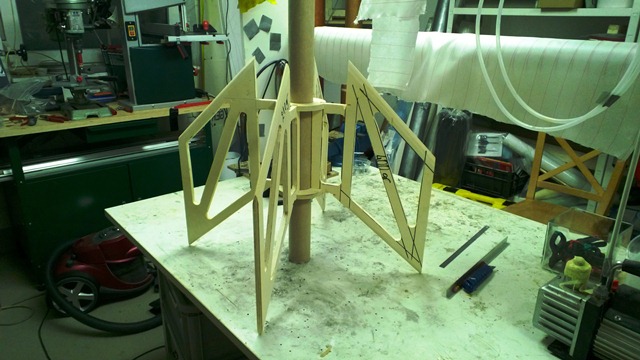

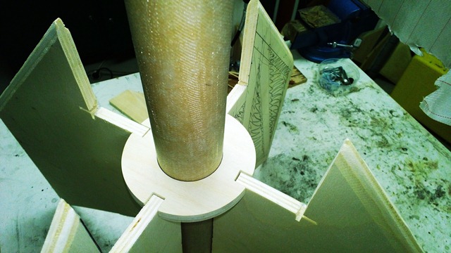

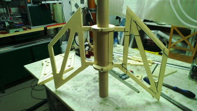

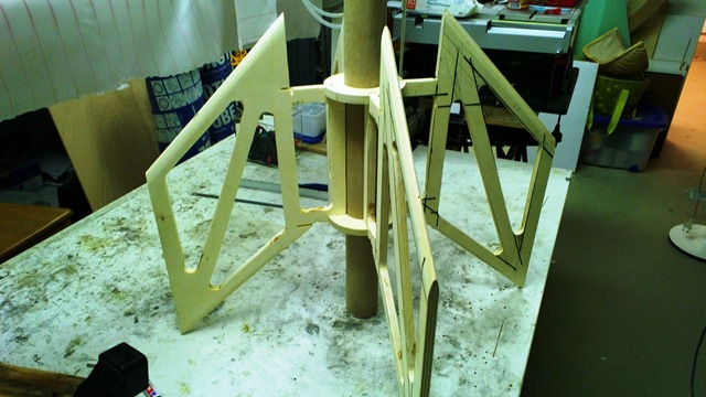

..ich bin überwältigt... es passiert was..ich freue mich. Zuerst die Fortschritte des Tages dann versuche ich einige Punkte zu beantworten...
Also heute ging es mir um die Zentrierringe und die Flügeln.. von Fins kann man nicht mehr wirklich reden...
Also zuerst die Rings geschnitten, mit Ausrichtungshilfe. Das Gegenstück am Flügel geschnitten. Fertig und zentriert..so einfach kann es gehen..

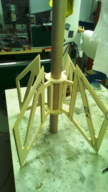

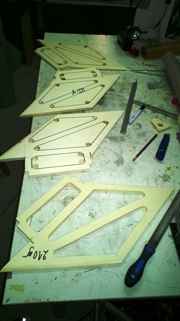

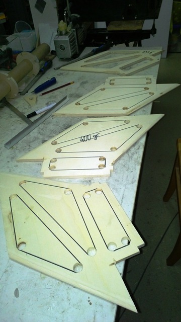

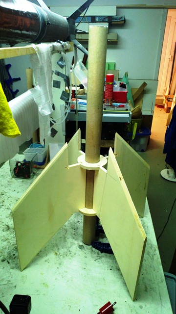

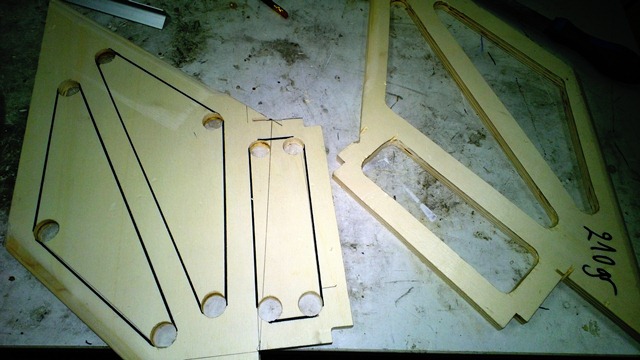

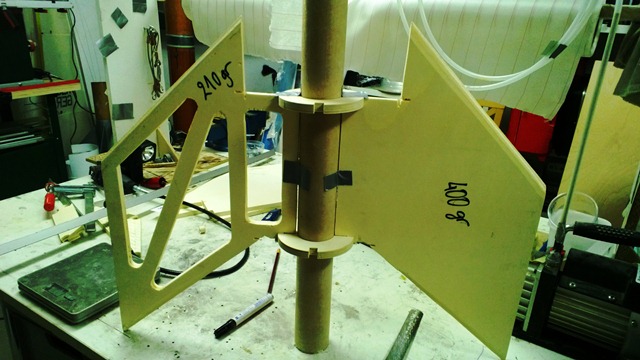

Beitrag 7625580 , next... [Alter Beitrag20. April 2013 um 23:24]
Dann kommen die Flossen dran..einfach viel zu schwer das ganze, trozt leichtem Holz. Aber 12mm in der Fläche wiegt einfach..viel! Und bei der Geometrie des Geräts ist es ein Drama.. also..rum machen und schneiden... morgen kommt Depron rein...das ganze wird dann natürlich mehrfach laminiert...sonst ist das witzlos...
Ich habe 48% eingespart! Ein Flügel wiegt jetzt nur noch 210gr anstatt von 400gr! Gut es kommt noch Depron, GFK/CFK und Epoxy aber gespart ist gespart... und das braucht nicht mit Blei an der Spitze kompensiert werden.. (und schon fallen die Blei-Zertifikate an der Börse lieber Hagen *LOL*)
Anbei ein paar unspektakuläre Bilder... aber das das nicht ganz ohne... Das Rohr ist der MM. Er wird noch etwas getunt...

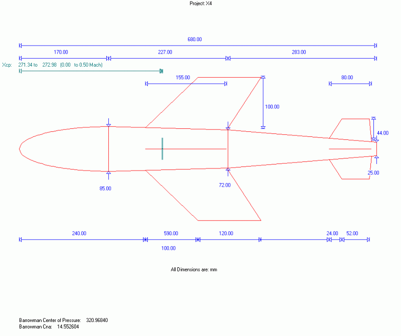

Andy mein Freund..zuerst muss ich dir die Freude wegnehmen..es ist NICHT geplant dass die X4 auf dem RJD fliegt, sondern in Manching. Es wird noch etwas dauern...Aber vielleicht nehme ich es mit um es dir zu zeigen (wenn Platz noch da ist?)
@Neil@Andy@Michael: Zum Thema Simulation.. geht nicht mit Open Rocket, weil die SW die Pods nicht handeln kann derzeit, das weiss ich von einer TRF Anfrage. Also ist das ganze im Rocksim. See attachment...
Zum Thema "geht nicht"...gibs nicht *lach*... und wenn es schief geht ..dann hat es einfach Spass gemacht und irgendwas lernt man immer davon...und Epoxy habe ich zum reparieren da oder? ;-)
Zum Thema Hybrid...FALSCH !!!! *hehe*..natürlich geht ein Contrail darein, und zwar ein J in 36" beim Erstenflug (Furz und raus mit dem Schirm) und danach serial DD mit einem 48" casing (K)..passt locker rein. Verglichen mit der A4..absolut easy *lach*...Aber mehr wie 500-600m ist wahrscheinlich nicht drin, und es ist mir egal...es ist für die Show...

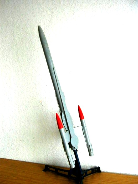

vor Jahren hab ich auch mal eine kleinere X4 gebaut, welche wegen fehlender Motorisierung niemal an den Start ging.
Das Modell gibt es aber noch auf dem Dachboden ...
Kramer X4 Nachbau von 2003
Damals hab ich die selben Bedenken gehabt und Sebastian Stabroth hatte da mit einer anderen Software gerechnet und dabei folgendes ermittelt:
Aus dem Grund würde mch hier der Druckpunkt und Schwerpunkt des neuen Modells von Denis interessieren ?
Habe derzeit keinerlei Rock-Sim oder ähnlich am Laufen ...

Da ja alle Einzelelemente von den Barrowman-Formeln abgedeckt werden, könnte man ja auch mal per Hand rechnen ;-)
