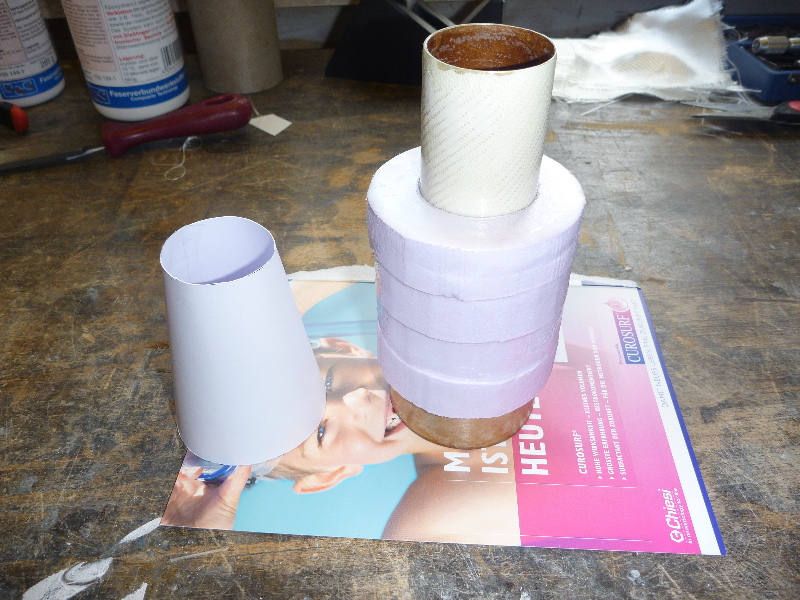

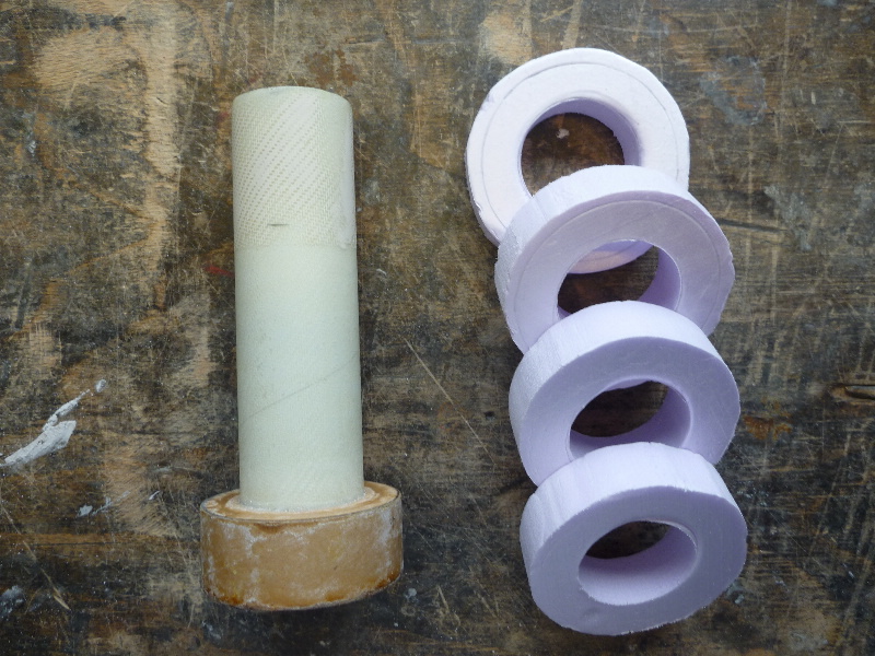

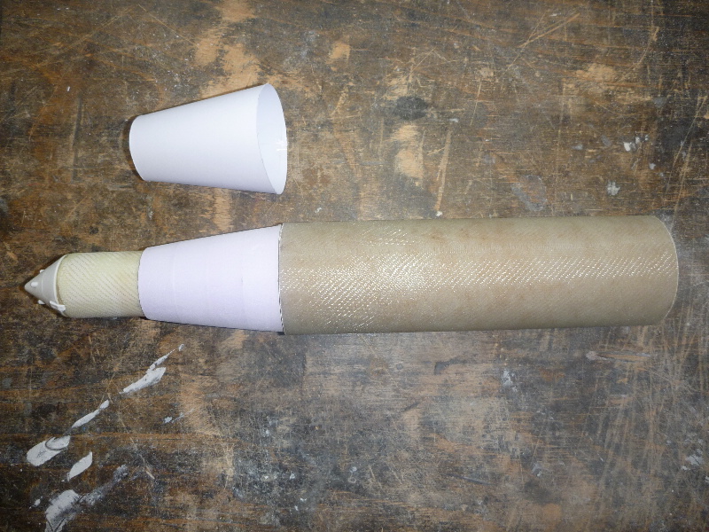

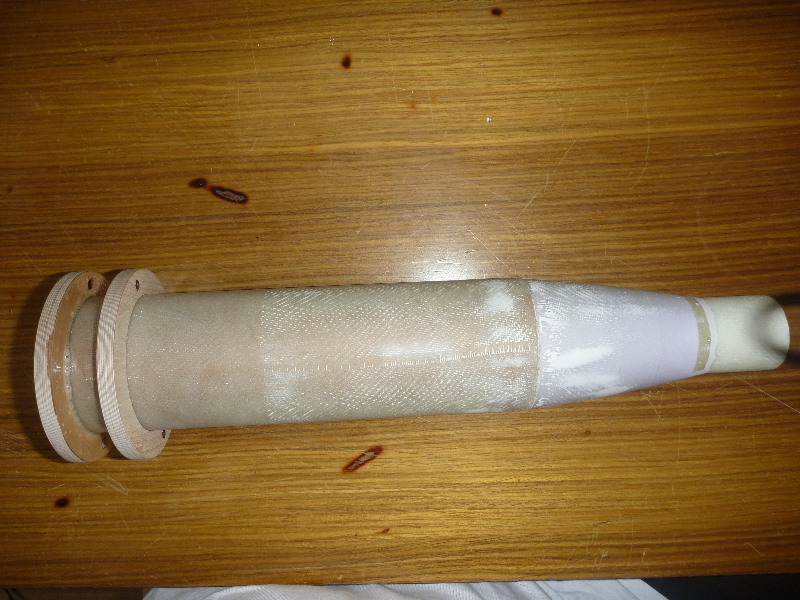

Das Verjüngungsstück wird aufgebaut. Dazu werden Styrodurscheiben auf das SM/LEM-Rohr geklebt:

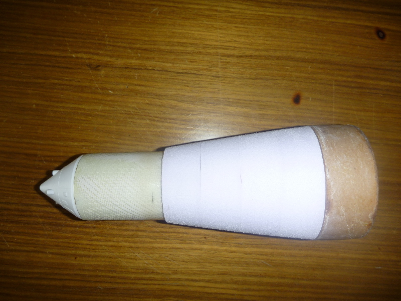

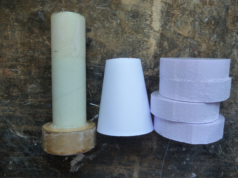

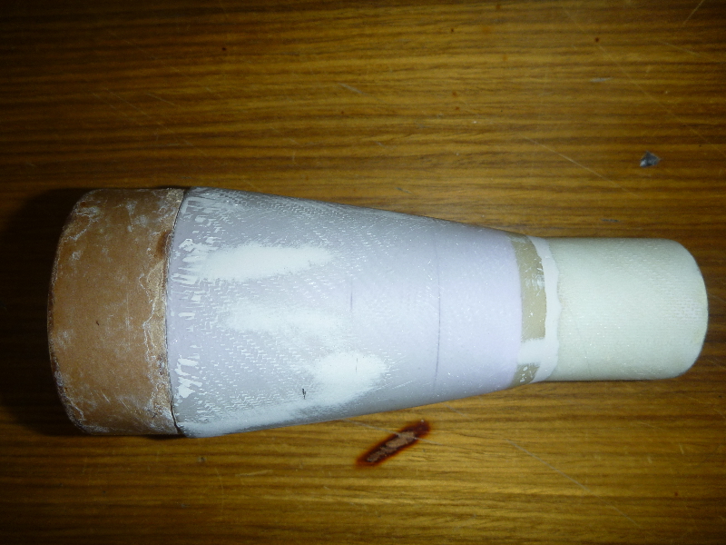

In Handarbeit wird der Konus geformt. Die noch fehlenden oberen 3mm werden später mit einem Epoxydharz-Baumwollflocken-Brei gebildet:
Nach dem dem Laminieren des Styrodurstücks werden dann alle Durchmesser wieder zueinander passen:

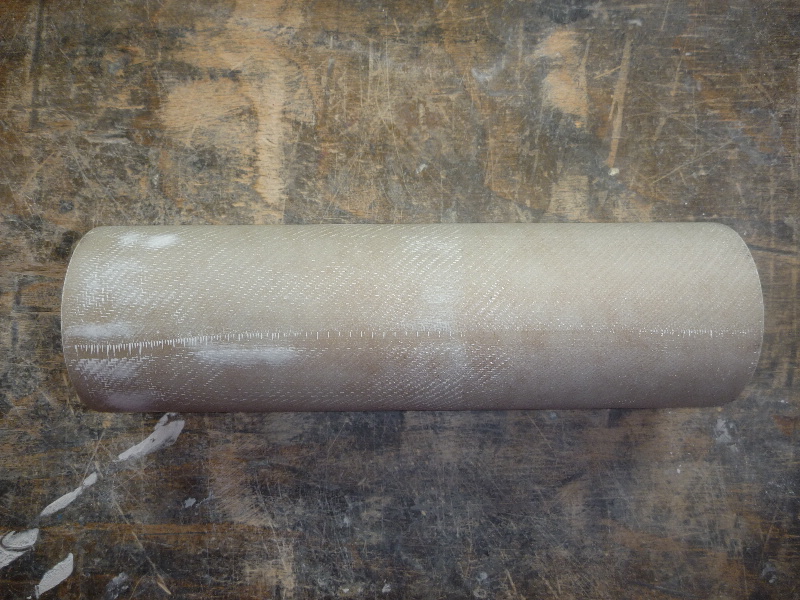

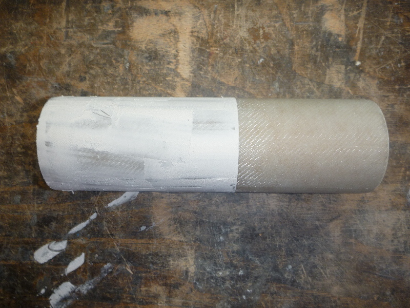

Nach dem Aushärten ist das Teil fertig zum Laminieren:
Ich arbeite mich langsam weiter von Oben nach Unten. Das Rohr der 3. Stufe wird, an den später sichtbaren Stellen, gespachtelt und geschliffen:
Als nächstes wird dann der Kuppler zum Hauptrohr mit der E-Bay-Sektion gebaut.

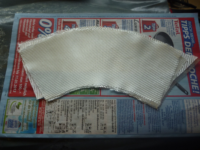

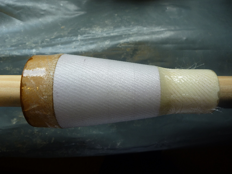

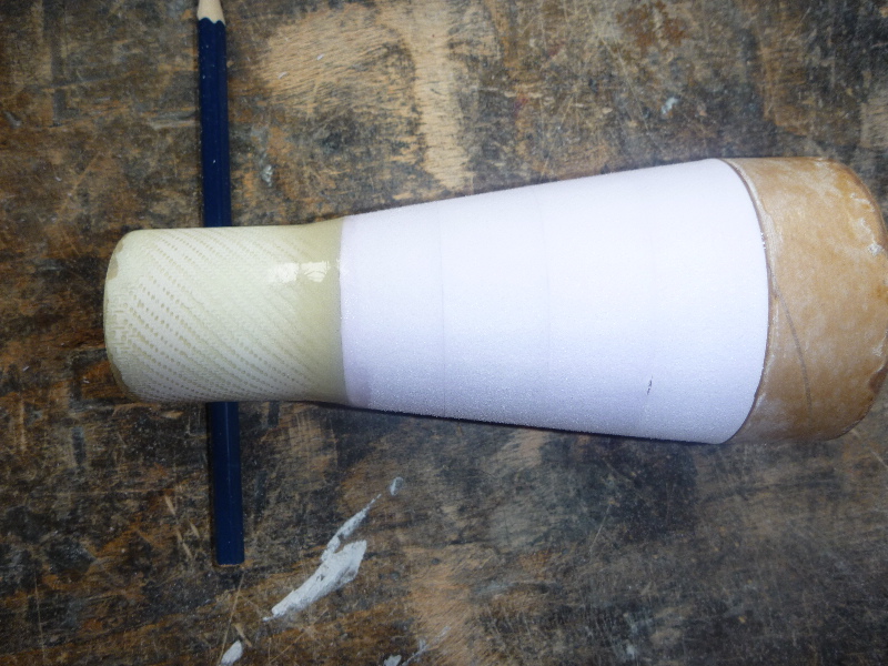

5 Lagen 160er-Glas...
...kommen auf den Konus

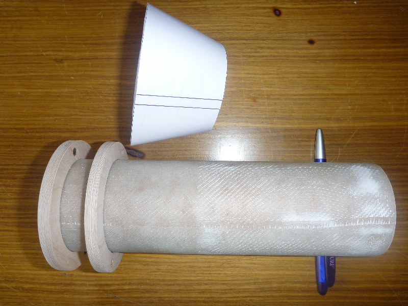

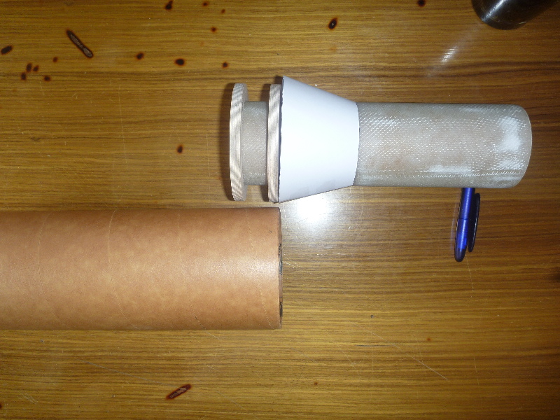

Diese Teile bilden im Bausatz den Kuppler von der 3. Stufe zum Hauptrohr:
Die Spanten werden durch Sperrholz ersetzt. Der Konus wird wieder aus Styrodur gemacht. Darunter kommt dann der Kuppler/E-Bay zum Hauptrohr:

5x160er Glas? Was soll das Gerät aushalten? Bei der Größe würde ich so 2x40er nehmen und wäre damit Glücklich. Noch steifer wird es wenn man die Hälfte von dem Gewebe auf der Innenseite der Pappe klebt wenn da Platz ist und man hin kommt.

Beitrag 7626117 [Alter Beitrag31. Mai 2013 um 19:35]
Hi, Neil!
Na, du bist ja leicht glücklich zu machen. smile
Spaß bei Seite: Du hast natürlich Recht: Die Rohre halten hoffentlich ein mehrfaches der auftrenden Kräfte aus. Innen-Laminieren macht schon bei 10cm-Rohren keinen Spaß mehr. So hab ich damals das Ebay-Rohr der Asteria behandelt.

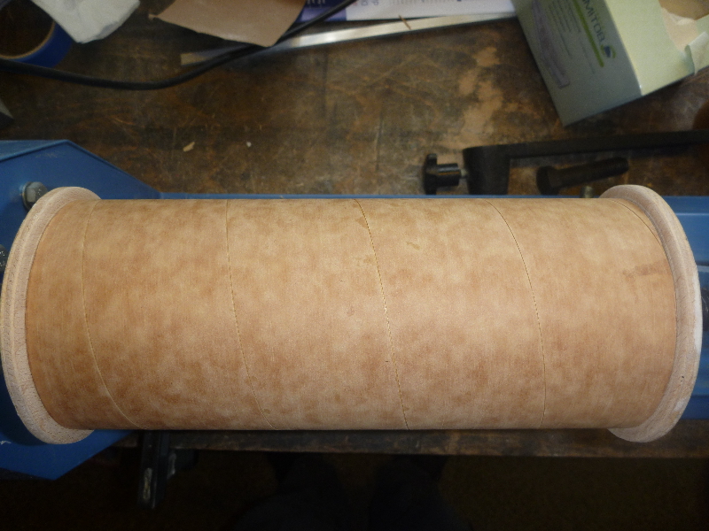

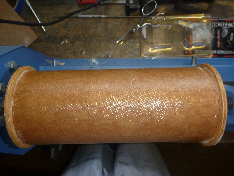

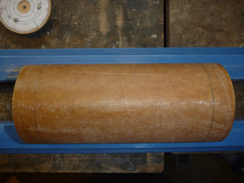

Das Kupplerrohr wieder vorbereitet: Geschliffen, Entstaubt und Entfettet
Diesmal ohne Hilfsmittel Laminiert: Hands on, aus der chirurgischen Praxis: eine Lage 80er-Glas

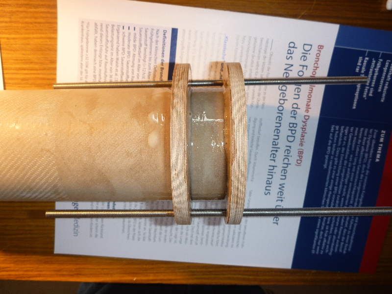

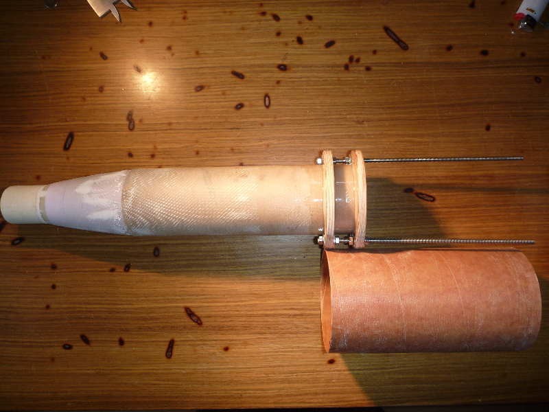

Der obere Spant wird aufgeklebt:
Das Ebay-Kuppler-Rohr wird auf seine fertige Länge geschnitten:
Als nächstes muss ich die Interstage auf dem Rohr der 3.Stufe mit Styrodur aufbauen.
