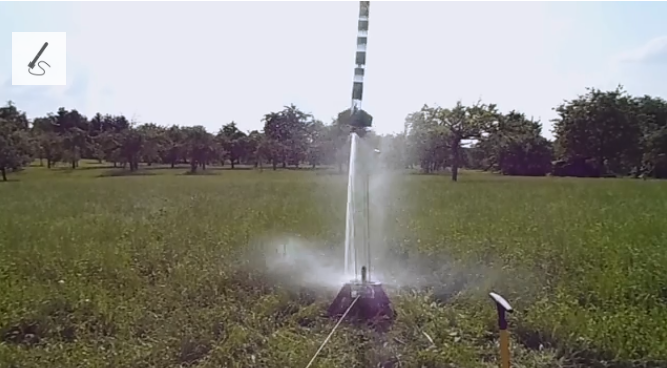

Nun aber zu den Ergebnissen des Flugtages:
Hier das Video (Klick mich!)
Die Flüge waren...ok.
Ich habe mir da etwas mehr erhofft. Da ein Team-Mitglied krank war, hatten wir leider keine Full-HD Kamera und konnten auch keine schönen High-Speed-Aufnahmen machen. Die Rakete flog krumm...doch das Problem habe ich bei der Analyse des Videomaterials entdeckt. Der Aktivator, der den Tommy Timer am Boden in Position hält, ist bei diesem Fallschirmsystem horizontal eingesteckt, nicht vertikal. Dabei benötigt man mehr Kraft, um den Aktivator vom System zu lösen. Da die Rakete durch die Größe eher langsam beschleunigt, wird die Rakete in ihrer Flugrichtung beeinflusst:

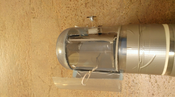

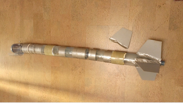

Das Fallschirmsystem an sich hat perfekt funktioniert. Beim letzten Flug ist jedoch die Fallschirmleine gerissen...die Rakete stürzte kaum gebremst ab. Dennoch überlebte das Fallschirmmodul und die Rakete den Absturz ohne Schaden, nur ein Flügel war lose. Selbst der Tommy Timer und die Nadel waren noch intakt. smile
Das hat bewiesen, was ích mir immer gewünscht habe: Ein crash-sicheres Fallschirmsystem! bounce
Hier noch Bilder der "beschädigten" Rakete:

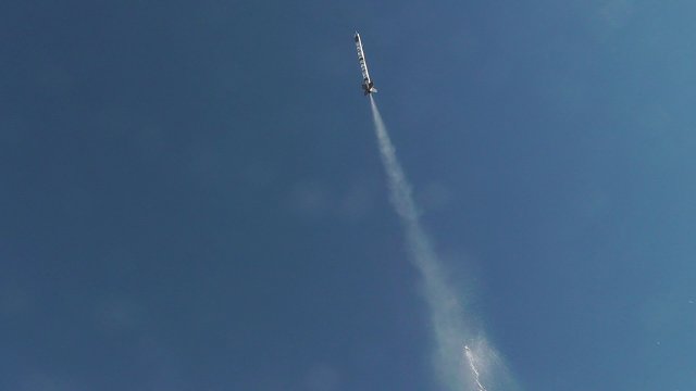

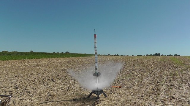

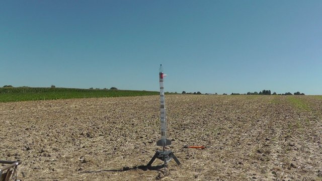

Beitrag 7626707 , Neue Flüge mit der Air plus [Alter Beitrag04. August 2013 um 09:56]
Nach einer dreitägigen Umbauphase, in der ich die Air One um einen Liter erweitert, so wie auf eine 15mm Düse umgerüstet habe, sowie viele weitere (Gewichts)Verbesserungen vorgenommen habe, ist dann schließlich die Air plus entstanden.
Den ersten Flug hatte diese beim viertägigen Treffen mit Aircommando Walldorf, genauer gesagt am Freitag, dem 02.08.2013. Das Fallschirmsystem habe ich noch einmal neu gebaut, und nun ist die "finale" Version vorhanden, und nicht mehr wie bei der Air One der Prototyp des Phönix 3 Systems. Folgende Änderungen gibt es im Vergleich zum Prototyp:
-Die Fallschirmkammer ist nochmals 1cm verlängert worden.
-Die Flasche in der das System eingesetzt wurde, ist nun eine Appolinaris-Flasche. -> Längeres gerades Flaschenstück
-Waagrechte Befestigung für den Auslöser (Aktivator) des Systems, sodass nicht zu viel Kraft von der Rakete benötigt wird, um ihn "abzureißen" beim Start
Nunja, ich will euch nicht länger mit Fakten quälen wink Hier einige Bilder:
Wem das nicht reicht, der sollte sich unbedingt folgendes Video ansehen!
Gruß vom ganzen Team bounce
www.raketfuedrockets.com
