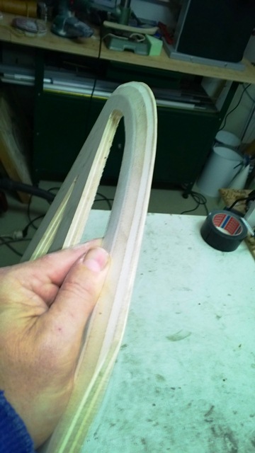

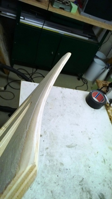

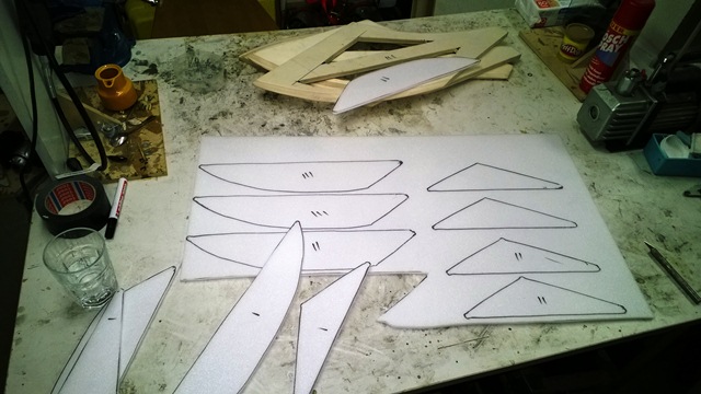

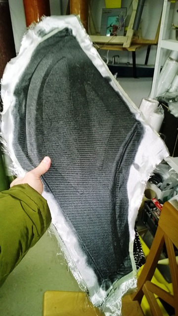

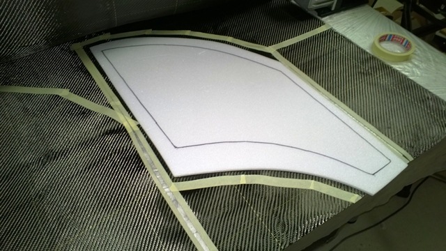

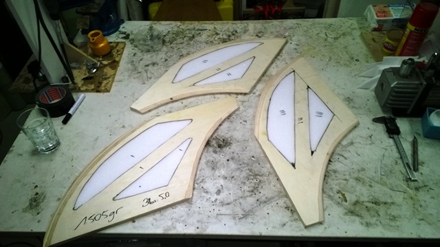

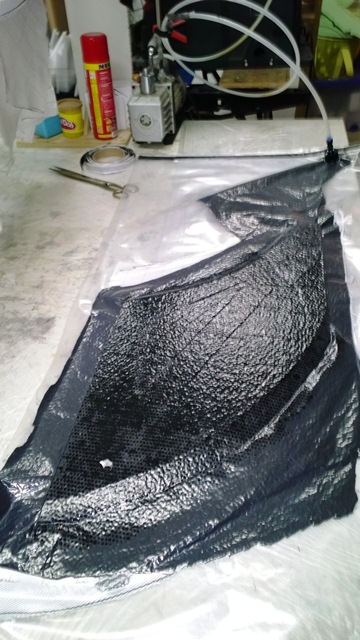

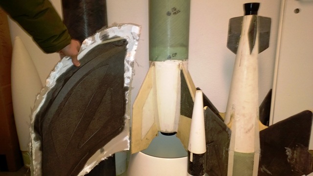

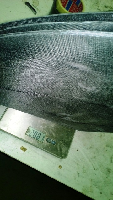

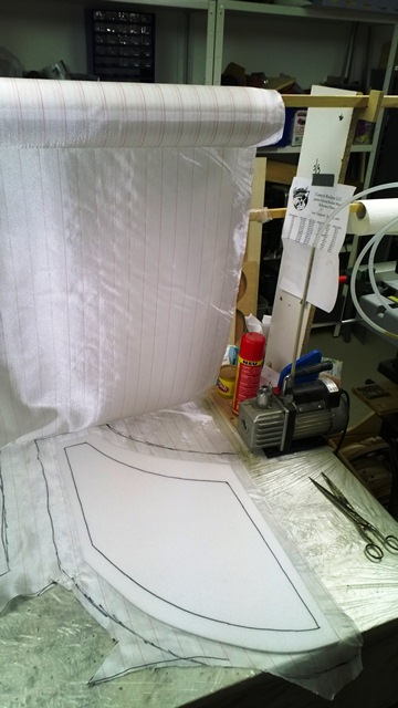

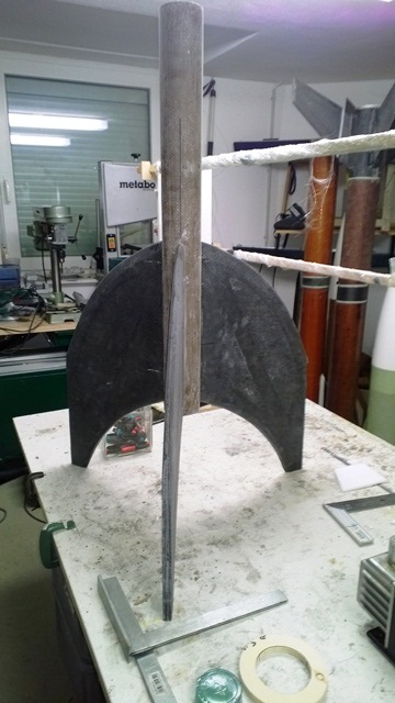

Nun ne Menge Zeit mit den Fins verbraucht...auch wenn die Bilder es nicht wirklich zurückgeben...die Fins sind riesig...hier ein paar Bilder der Konstruktion...3 layers: Glass 80/CFK 200/Glass 200... Gewicht 2kg (alle 3 zusammen natürlich)...Ein Bild zeigt die Grösse neben der 8" A4....

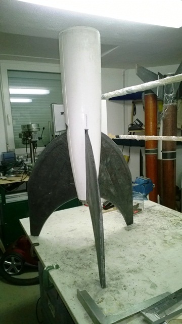

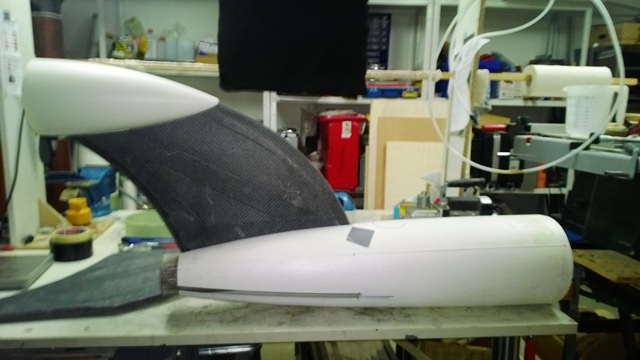

Nun wollte ich das ganze kurz zusammenstecken...just for fun...sieht ganz passabel aus...es werden noch lange Nächte bis zum Erstflug...

Beiträge: 3073
Beitrag 7629467 [Alter Beitrag26. Januar 2014 um 11:58]
Mann, Mann, Mann, das ist ja riesig eek!
Hauptsache, die Finns bleiben nach dem Start noch drann. Gut verankern beim zusammenbauen!
Grüße, Rolli

Danke Rolli,
es wird noch einige gewaltige Vakuum-Orgien geben bis der Booster fertig wird, genau aus dem Grund...

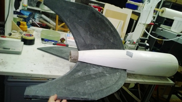

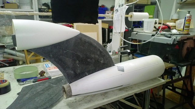

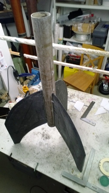

jetzt sind die fins am MM fixiert. Eine GFK/CFK Verstärkung und innere Filets kommen als nächste...

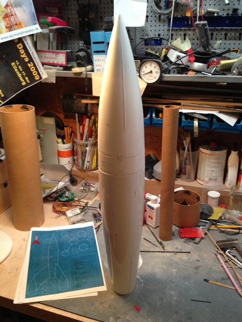

Ich finds super, dass jemand die fusee lunaire baut! Bin schon gespannt, wie es am Ende aussieht...

Original geschrieben von legranddudu
2014...Tintin 7.5"...start of build november...
Zwei Doofe, ein Gedanke....
Hab die Blaupause aus dem Tim und Struppi Heft schon an meinem Werkzeugschrank hängen seit ich angefangen habe (Wasser)Raketen zu bauen.
Nun wird es ein Smoker und ich denke, wir haben etwa zur selben Zeit mit der Planung und den Überlegungen angefangen, da der Baufortschritt in etwa gleich ist, allerdings warst Du mit dem Baubericht viel schneller.
Meine wird auch lange nicht so groß wie Deine, wird mit 4" gerade mal halb so groß.
Bin quasi auf dem Weg in die Werkstatt und fange mit dem Balsasandwich für die Flossen an.
Bin gespannt auf Deine, der Apparat wird ja riesig.
Gruß Jan

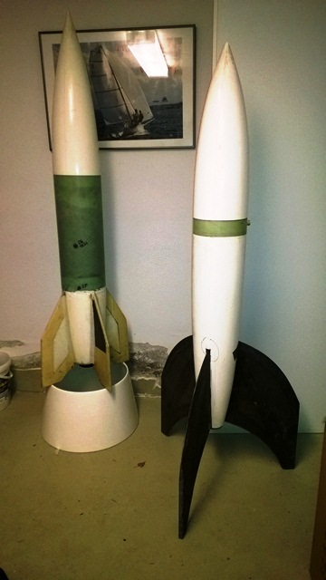

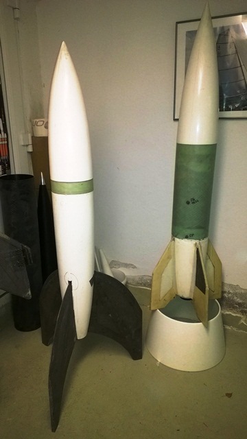

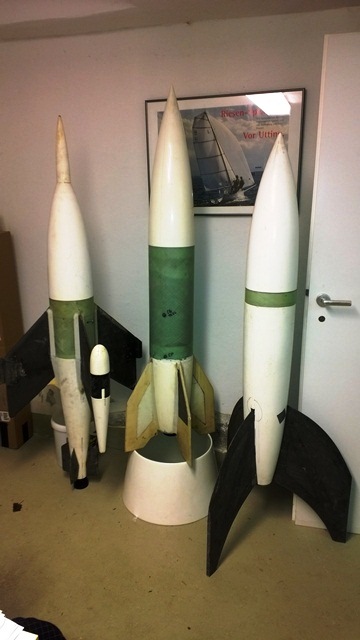

Hier die erste Anprobe..die Airframe gleitet wunderbar auf MM & Fins... just fine... ein paar Vergleichsbilder mit der A4 (8") und der Krame 7.5"..der Weitwinkel verzerrt natürlich etwas...schief ist zum Glück gar nichts :-)

Beitrag 7629512 [Alter Beitrag28. Januar 2014 um 22:54]
Schick schick, aber Lackieren ist hier ein Muss!
