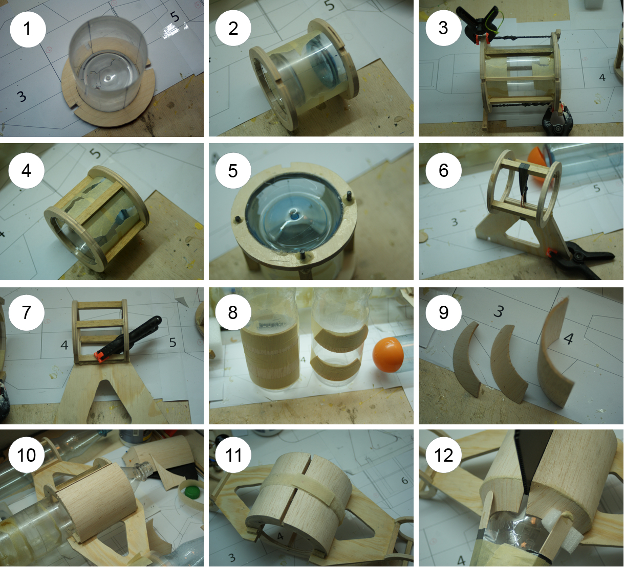

Hallo Timo, nö, eine CNC Fräse habe ich "leider" nicht. Die meisten Teile habe ich mit einer Dekupiersäge ausgeschnitten. Der Rest ist dann Handarbeit. Man muss eben nur von Anfang an genau arbeiten. Hier mal ein Überblick über die letzten Schritte: (1) Ich habe jeweils zwei Holzringe auf ein Flaschenstück gesteckt, das dem erforderlichen Abstand zwischen den Holzringen entspricht. (2) Dann oben und unten in das Flaschenstück noch einen Flaschenboden gesteckt und schon sitzen die Holzringe fest. (3) Querstreben eingeklebt und alles verspannt. (4) Fertig. Nach dem Entfernen der Flaschenböden kann man das Flaschenstück etwas eindrücken und dann rausziehen. Das Mittelteil am Drucktank wurde in gleicher Bauweise hergestellt. (5) Anschließend wurden die Querstreben zusätzlich bit 3mm CFK-Stäben festgedübelt. (6) Hier habe ich den Triebwerkhalter an dem Ausleger montiert. (7) Montage von zusätzlichen Leisten am Übergang zwischen Triebwerkhalter und Ausleger. (8) Balsa-Teile biegen. Vorher mit Wasser befeuchten, über eine Flasche biegen, fixieren und einen Tag warten. (9) Fertig, gebogene Holzteile. (10) Die erste Verkleidung am Mittelteil. mit PU-Leim angeklebt. Anschließend an den Außenkanten passend schneiden und schleifen. (11) Montage der zweiten Verkleidung, fixieren mit Klett-Band, kleben mit PU-Leim. Anschließend an den Außenkanten passend schneiden und schleifen. (12) Montage der schrägen Verkleidungsteile. Marcel
