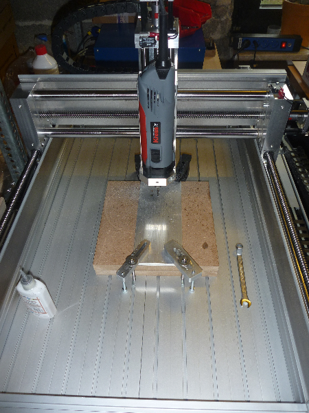

ich habe mich für eine BZT PF 750-P entschieden. Als einziges Zubehör habe ich eine T-Nuten-Platte (Hohlkammerprofil), und eine Kress-Spindel (1050 FME). Dazu einen ersten Satz Spanneisen, damit man überhaupt erst mal arbeiten kann.
Die Kress-Spindeln haben ausreichend Leistung (mit Reserve) und sind sauber konstruiert. Insbesondere die Lager scheinen ok zu sein. Hab da überwiegend positives gelesen. Der Servive scheint wohl auch ok zu sein, falls mal was nicht stimmen sollte. Ersatzteile sind leicht erhältlich (vom Hersteller gelistet).
Größter Nachteil ist: die Teile sind extrem laut! Die wesentlich leiseren HF-Spindeln kosten dann aber auch gleich mal 1.000.- € (statt 170.-€).
Weiteres Zubehör wie Werzeuglängensensor, Absaugung, Vakuumtisch etc. sind reiner Luxus. Vor allem kann man sich sowas dann selber Bauen. Mit einer Fräse kein Problem!
Mit der BZT bin ich bisher hoch zufrieden. Die ganze Konstruktion ist sehr steif und solide. Der Hersteller BZT baut Fräsen in allen Anforderungklassen für den industriellen Bedarf. Auch bei den kleinen Modellen werden keine Abstriche bezüglich Qualität gemacht. Können sie sich auch nicht leisten, da eine harte Konkurrenz zu den Maschinen von High-Z (cnc-step) besteht.
Diese sind fast baugleich. Nennenswertester Unterschied ist, dass der Antrieb der Y-Achse bei High-Z über zwei Motoren erfolgt, statt wie bei BZT über einen, der mit der zweiten Spindel über einen Zahnriemen verbunden ist. Die Hersteller streiten sich hier aggressiv über die Vor-und Nachteile. Mich persönlich hat die merkwürdige, unkoventionelle Art von cnc-step alle Mitbewerber schlecht zu machen irritiert.
Fazit: Ich war persönlich vor Ort bei BZT und habe mir die Maschinen zeigen lassen. Mein Eindruck war sehr positiv, und glaube mit der Entscheidung für eine BZT zukunftssicher investiert zu haben. Sicher gibt es auch günstigere Alternativen (z.B. Chinafräsen), aber mir war bei einer beabsichtigten Standzeit von mind. 10 Jahren ein deutscher Qualitätshersteller schon wichtig.

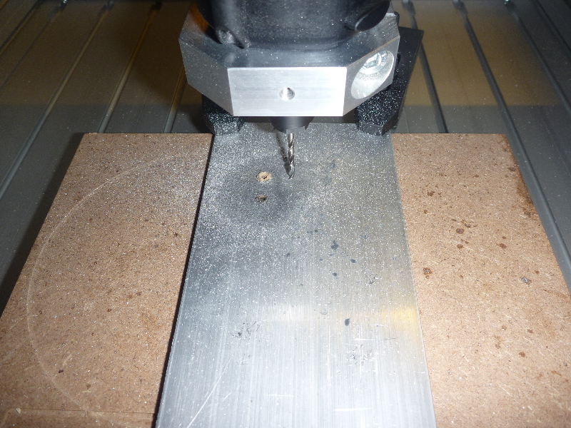

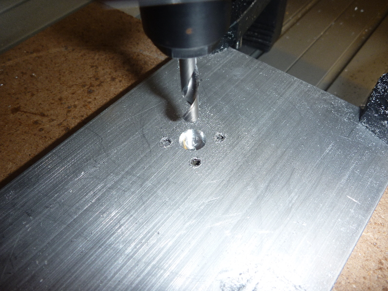

Anwendungsbeispiel: Die Fräse übernimmt auch gerne "Bohr-Jobs"

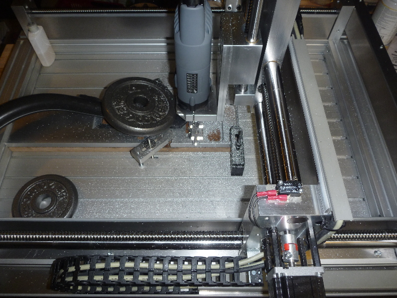

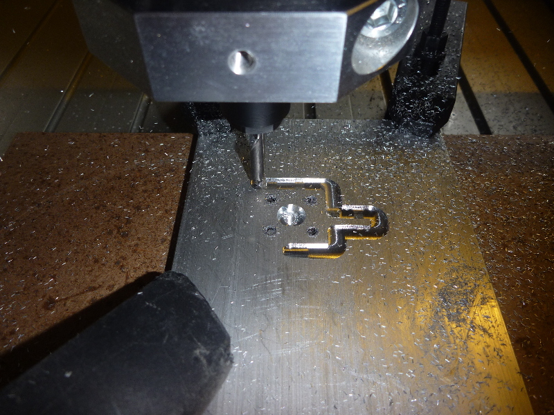

Dann weiter ein Part der Standard-Fräs-Jobs: ein neues Teil für die A4-Federhalterung
Zuletzt Ausschneiden aus 15mm Alu
