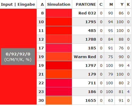

Beitrag 7629842 [Alter Beitrag17. Februar 2014 um 20:10]
Hallo Jan,
wie wäre es mit dem Farbton, der auf dem Comic-Bild zu sehen ist?
ich habe mal einen Rotton aus dem Bild genommen (Abweichungen sind möglich).
Folgender Farbton kommt in dem Rot der Rakete relativ oft vor
R: 254
G: 51
B: 36
Das ist dann in Druckfarben
C: 0
M: 92
Y: 92
K: 0
Umrechnung in Pantone ergibt folgendes
Pantone 485 entspricht RAL3020.
Da liegst Du mit Deiner Überlegung ja genau richtig.
Marcel

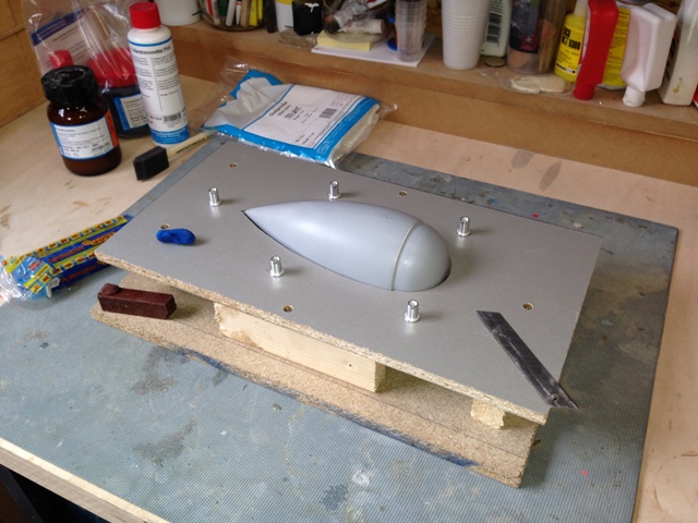

Beitrag 7629867 [Alter Beitrag21. Februar 2014 um 22:30]
Hi zusammen,
ich hab Urlaub! Ich bin endlich dazu gekommen in meiner Werkstatt klarschiff zu machen. Ich kann mich wieder bewegen, hab Platz auf meinem Arbeitstisch und es macht wieder Spaß zu basteln. king

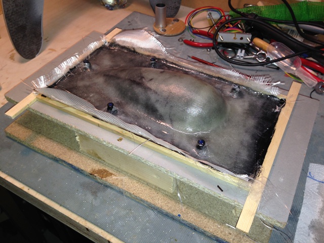

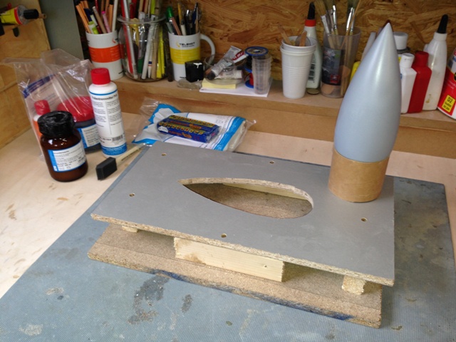

So hab ich mich den lieben langen Tag mit den Pods befassen können. Rechtzeitig für diese Aktion hat der Postbote Trennwachs, Folientrennmittel, Formenharz und grobes Glasgwebe gebracht.
Im Baumarkt hab ich bei den Sägeresten für kleines Geld eine glatt beschichtete dünne Spanplatte gefunden und im Bastelladen hab ich Plastiline Modelliermasse gekauft.
Vom Urmodell hab ich die Reste der Holzachse entfernt, gespachtelt und geschliffen bis es völlig makellos war.
Dennis hat es in seinem A4 Baubericht wirklich klasse beschrieben, und so konnte ich mich Schritt für Schritt an seiner Anleitung orientieren.
Passenden Ausschnitt in der Trennebene hergestellt

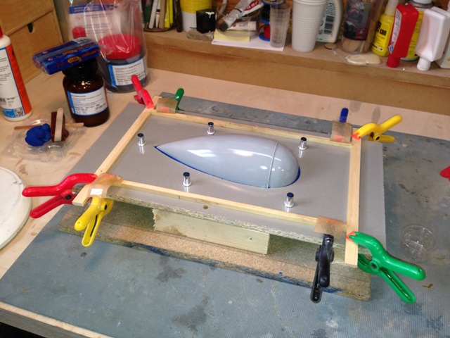

Urmodell exakt hälftig eingelassen und fixiert,
den Spalt mit Plastiline verfüllt und Trennebene und Urmodell mehrfach mit Trennwachs eingesalbt und poliert, ablüften lassen und Trennmittel aufgetragen. Glänzt wie ein polierter Apfel.
Eigentlich brauche ich ja nur die Halbform, aber für den Fall der Fälle habe ich Blindnietmuttern so fixiert, das ich später nochmal eine zweite Schale für eine zweiteilige Form anfertigen kann.

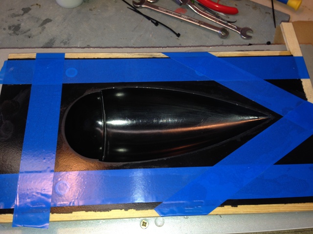

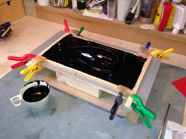

Nach ablüften dann das Formenharz aufgebracht
und nachdem das schön angezogen ist die scharfen Kanten und Kehlen mit Harz/Baumwollmatsche verfüllt und dann flächig mit 160er Gewebe belegt. Darauf hab ich fast alle gesammelten Gewebeschipsel und Reste draufgematscht und das noch zweimal mit 160er Gewebe belegt.
Steht jetzt die Nacht über vorm Kaminofen, ich bin gespannt ob das was geworden ist.

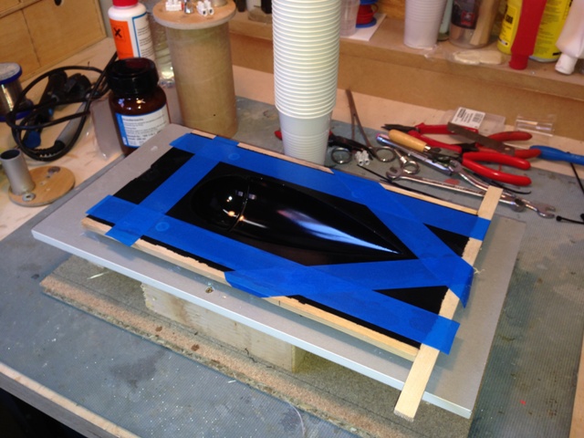

Beitrag 7629871 [Alter Beitrag22. Februar 2014 um 12:28]
sieht gut aus, wenn die erste schwarze Schicht keine Blasen hat, und die darauf folgende Schicht auch nicht, dann sollte das was geworden sein.
Die Methode mit dem Brett ist genial einfach. Wenn man mal kein Brett mit glatter Oberfläche hat, geht auch Bucheinbindefolie. Die klebt auf einer Seite und auf der anderen klebt Harz nicht. Das geht mit Sicherheit immer ab.
Ich habe noch vorher 6mm Hölzer senkrecht auf die Formentrennfläche geklebt. Die kann man nachher leichter ausbohren als durch das dicke GFK. Somit hat man schon eine Hälfte für die Schrauben zum verschließen fertig. Für die andere Seite dann in die gebohrten Löcher die Hölzer stecken. Ist dann aber nur etwas fummelig das Gewebe darum zu legen. Daher bin ich bei Formen weg von Gewebe und hin zu 6mm Glasschnitt. Das spachtelt man drauf und es ist schön homogen in jede Richtung gleich verteilt. Dadurch verzieht sich die Form auch weniger wenn sie unterschiedlich dick ist, und man kommt damit bis in die Ecken rein.

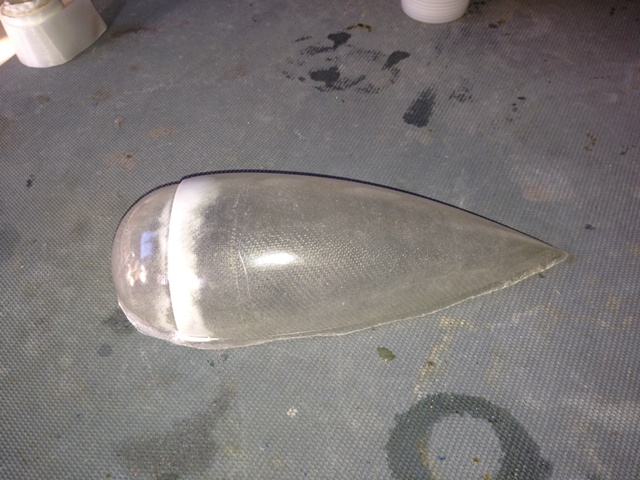

Beitrag 7629878 [Alter Beitrag22. Februar 2014 um 20:02]

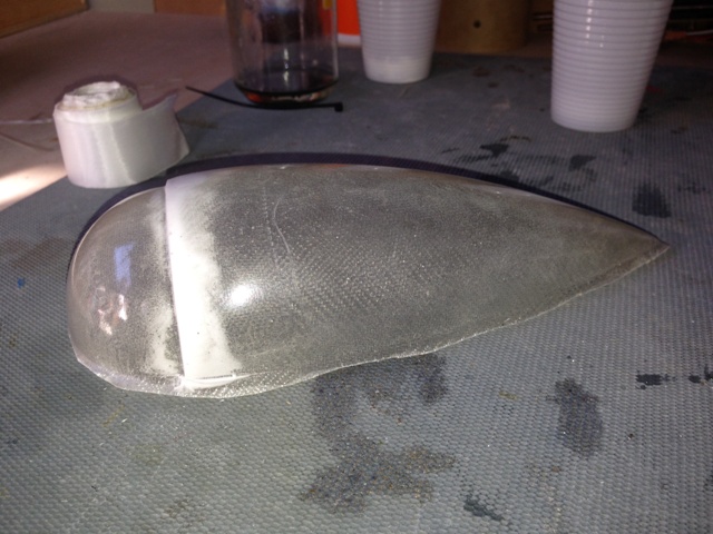

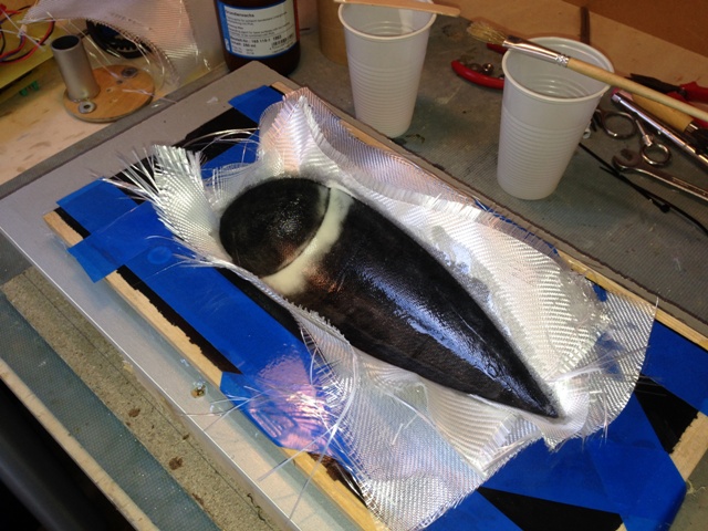

heute hab ich ausgeschalt und die Form gereinigt. Keine Blasen, keine Fehlstellen, alles tiptop. Fürs erste Mal bin ich schwer zufrieden.
Form hab ich dann gleich eingetrennt und die erste Halbschale angesetzt.
Einmal 80g/m² und einmal 160g/m² + zwei, drei Flickstücke.
Mal sehen wie es wird.
Gruß Jan

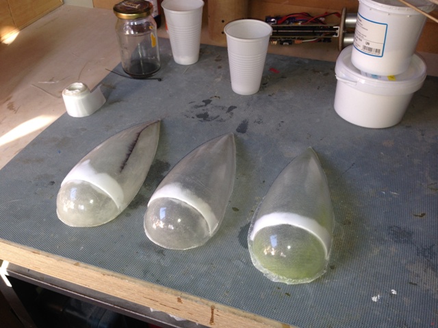

Beitrag 7629888 [Alter Beitrag23. Februar 2014 um 14:11]
War ein langer Tag gestern:
Nach zwei "Probestücken" hab ich´s jetzt.
Erste Schale (Mitte) 80er+160er wiegt 14g, ist aber viel zu dünne und wabbelig. Wird sicherlich in sich steif, wenn sie aufgeklebt ist, läßt sich aber eindrücken.
Zweite Schale (Links) 80er+2x160er+reichlich Flickstücke an Spitze und Boden wiegt 30g und ist fest und steif, aber mehr als doppelt so schwer .
Dritte Schale (Rechts), 80er+2x160er mit ganz schmalem Glasband am Rand entlang ist leicht und steif und läßt sich nicht eindrücken und wiegt 21g.
Ich denke mit Vakuum und Saugvlies würd man deutlich unter 20g kommen, aber das ist mir zuviel Aufwand.
Jetzt muß ich mal sehen ob aus zwei gleichen Hälften ein Ganzes wird oder ob ich die zweite Hälfte auch abformen muß.
Aber es wird, es wird.
Gruß Jan
