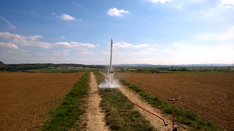

Es gibt schlechte Neuigkeiten:
Beim ersten Start der Swallow 1B mitsamt Sonde ist die Rakete leider "abgestürzt". Naja so halb.
Beim Start der Rakete riss der Trigger, der für das Fallschirmsystemzuständig war, den Nagel aus dem Tommy Timer. Dadurch öffnete sich der Fallschirm viel zu früh, und gelangte in den Strahl der Rakete. Er bremste zwar die Rakete ab, dennoch flog die Rakete bestimmt 30-40 Meter hoch. Der durchnässte Fallschirm konnte sich nun nicht öffnen, und die Rakete trudelte dem Boden entgegen.
Den Aufprall überstand die Rakete weitgehend unbeschadet. Die Sonde wurde zum Glück 3-4 Meter über dem Boden ausgeworfen, und überlebte ebenso.
Wir werden jetzt einige Verbesserungen an der Swallow 1B vornehmen, und sie wieder in Schuss bringen. Eine der Verbesserungen wird sein, dass wir jetzt auch auf eine "Luftklappe" als Fallschirm-Trigger benutzen werden.
To be continued...

Beitrag 7631737 , Reparatur [Alter Beitrag04. Juli 2014 um 08:46]
Wir haben es jetzt endlich geschafft und die Rakete repariert und verbessert.
Die Kamera ist jetzt direkt an der Tür eines Auswurfsystems befestigt, die dann zusammen mit der Kamera und einem Fallschirm nach unten fällt.
Als Tommy Timer Trigger nutzen wir jetzt Luftklappen.
Hier ein paar Bilder:
Wir hoffen, bald starten zu können.
