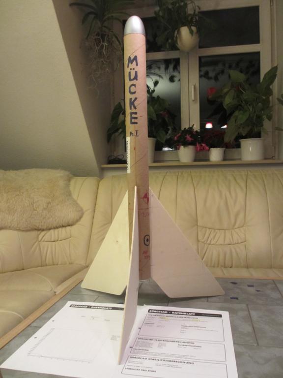

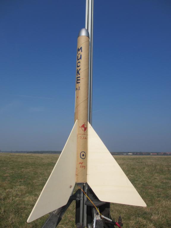

Um ein bisschen real testen zu können, habe ich die MÜCKE erst mal im Maßstab 1 : 2 nachgebaut.
Da ist sie schon etwas handlicher. Druck und Schwerpunkt stehen im guten Verhältnis miteinander,
Kaliber 2,2 laut SpaceCAD stabil, erwartete Flughöhe mit dem G40 immerhin schon mal ca. 500 Meter.
So, jetzt steht erst einmal der erste Testflug an.....roll eyes (sarcastic)

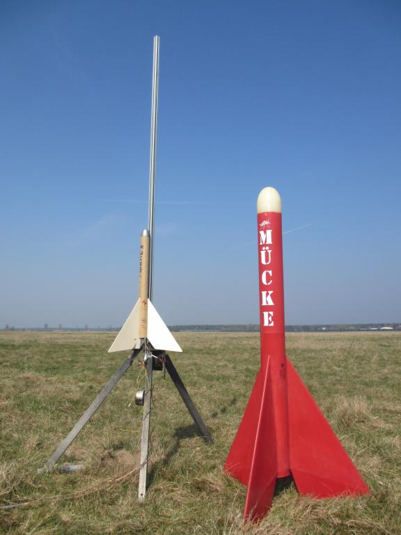

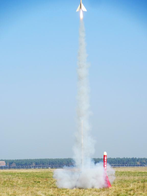

... der erste Testflug des 1:2 Modells ist erfolgt. Ich bin mit den Flugeigenschaften der kleinen sehr zufrieden, jetzt kann ich die Grosse beruhigt angehen...smile
die beiden Geschwister,
startbereit....
der Start, leider war mein Finger am Auslöser der Kamera etwas zu langsam...
