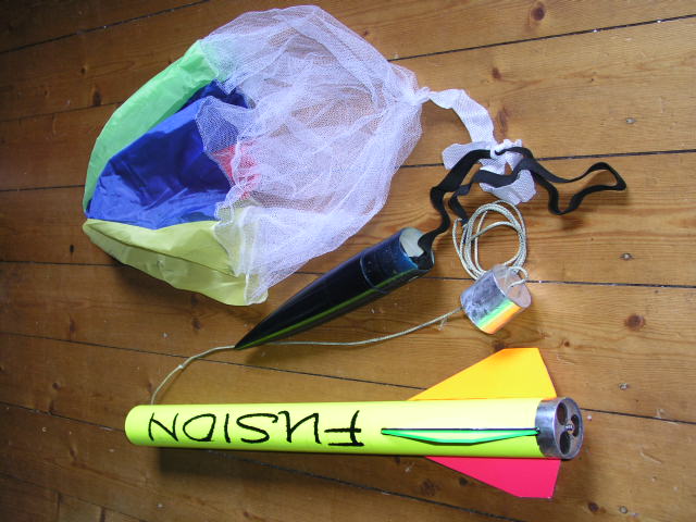

Hi Ralf,
ich hab' mit der Wolle bei einem exakt nach Plan gebauten Aerotechmodell genau diese Erfahrung machen müssen...und ich brauchte sie nicht selber dicht packen-das Komprimieren hat die Ausstoßladung eines G64 erledigt.
Mein erstes Clustermodell ist Deinem sehr ähnlich. Als Rohr habe ich ein sehr stabiles, dickwandiges aber noch recht leichtes48er von Balsamachining genommen. Charmant daran ist, daß man als Kolben Aldi-Klopapierrollen nehmen kann- die passen nach Verstärkung mit einer Lage Alutape sehr genau.
Anbei ein Foto.

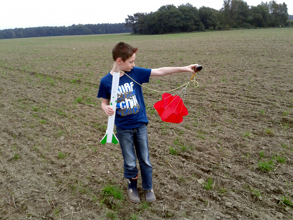

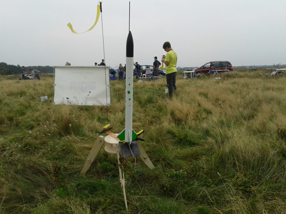

Auf dem RJD P1 2014 hatte die Cluster Buster ihren Erstflug.
Der erste Start erfolgte mit 3 x C6-5 Motoren und der zweite mit 3 x D9-5 Motoren.
Das Cooling Mesh hat die Ausstoßladung so gebremst, dass die zusätzliche Schafwolle stecken blieb. Am Fallschirm waren auch keine Beschädigungen feststellbar.
