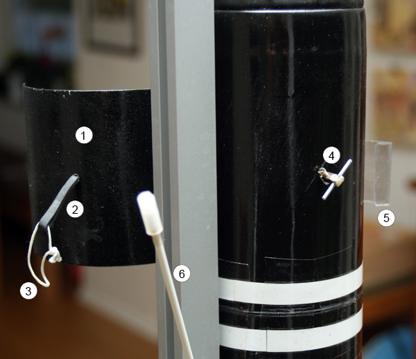

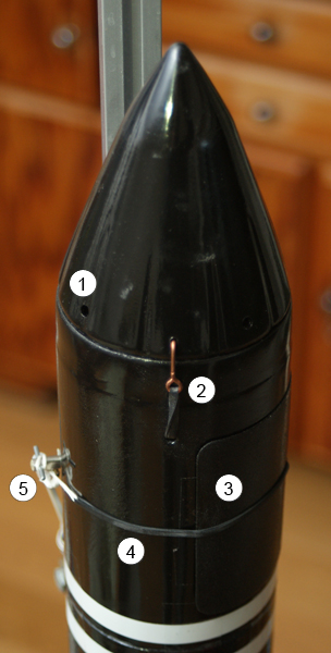

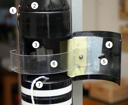

Hier noch ein paar Details:
(1) Einer der zwei Haken, mit denen die Spitze gehalten wird.
(2) Spitze mit Bohrungen für den Höhenmesser.
(3) Timer in der Rückwand der Fallschirmkammer. Auf dem Timer befindet sich ein Blech. Dieses verhindert ein Blockieren der drehenden Achsen durch den Schirm.
(4) Klappe
(5) Knoten am Ende des Gummis. Das Gummiband geht durch ein Loch auf die andere Seite der Tür.
(6) Auswurffeder (PET-Streifen). Befestigt mit einer Niete an der Tür. Am Ende abgewinkelt, damit die Feder nicht komplett ins innere der Fallschirmkammer rutchen kann.
(7) Leine zur Befestigung des Schirms.
(1) Tür
(2) Gummiband
(3) Schnur, wird bei geschlossener Tür und gespanntem Gummi um den Timerstift gelegt.
(4) Timerstift (Aufnahme der Schnur).
(5) Auswurffeder (abgewinkeltes Ende)
(6) Triggerstab an der Rampe.
(1) Spitze (Bohrung für den Höhenmesser)
(2) Haken zum Halten der aufgesteckten Spitze
(3) Geschlossene Tür
(4) Gespanntes Gummiband
(5) Aufgezogener Timer mit angehängter Schnur. Blockiert durch den Triggerstab.

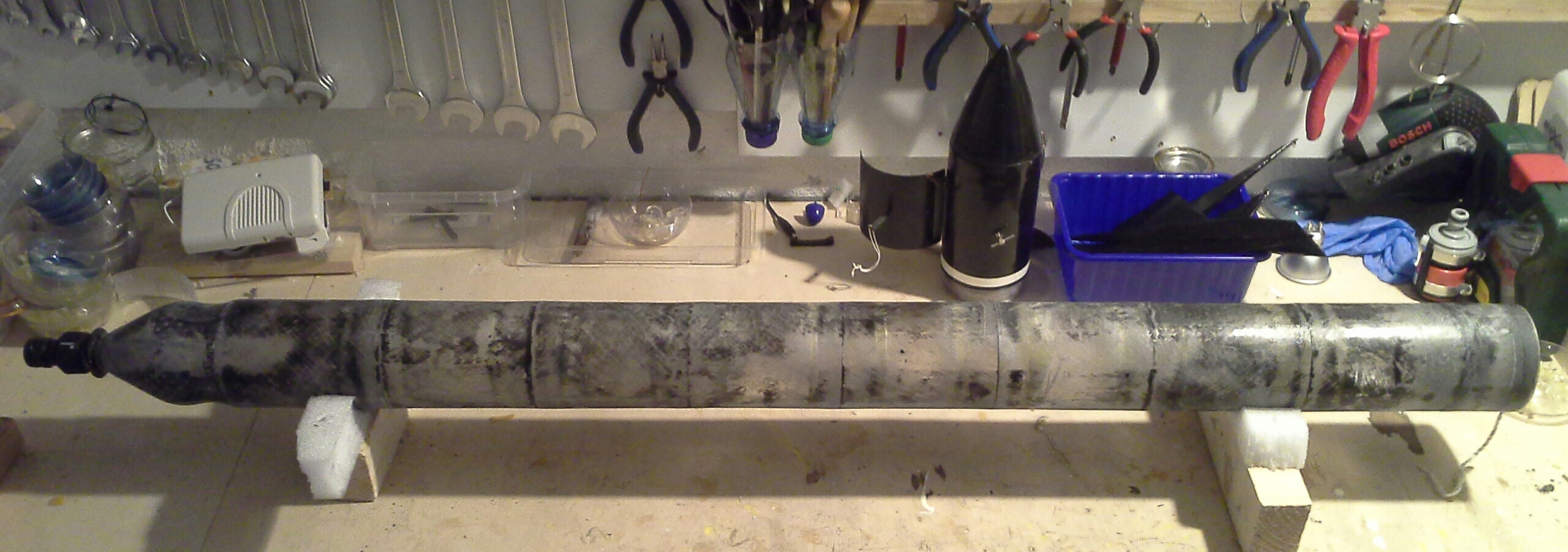

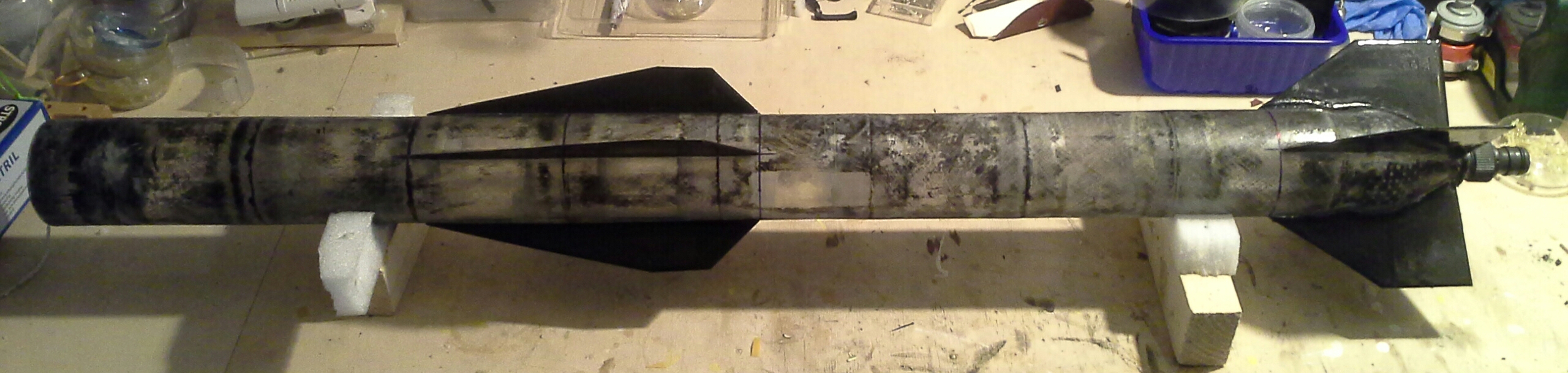

Beitrag 7633819 [Alter Beitrag28. Januar 2015 um 22:05]
Meine CUDA ist die letzte Rakete, bei der ich den Drucktank nachträglich mit GFK-Gewebe laminiere.
Der Arbeitsablauf ist wie gehabt.
- Finnen demontieren.
- Spitze und Fallschirmkammer demontieren.
- Farbe so weit es geht runter.
- Entfetten, Schleifen, Laminieren (1 Lage 80 g/m2), Schleifen (120ger Nass).
- Alles wieder montieren und wieder Farbe drauf.
Und so sieht es jetzt aus:
Alles abgebaut, gereinigt und laminiert.
Dann alles geschliffen (120ger Nass) und die Finnen wieder angeklebt.
Die Lackierung wird wieder so wie sie war.
