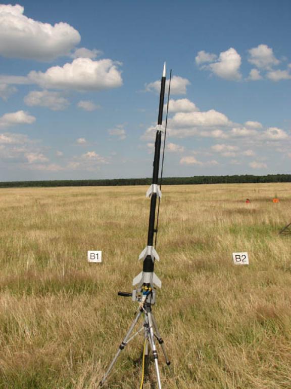

Übrigens, eines der beeindruckensden Mehrstufenprojekte welche ich bisher in Aktion gesehen habe, war das historische Scale Modell des deutschen "Rheinboten".
Ein zwar einfaches aber perfekt funktionierendes 4 stufiges (!!!) Modell, welches unser Raketenkollege Adrian aus UK
beim RJD-2007 gestartet hat!
Das Modell flog super stabil auf errechnete 1300 Meter mit C-Motoren. Alle Stufen haben gezündet, wir konnten die
oberste Stufe zwar nicht mehr sehen aber noch hören.....
Leider wurden nur die erste und zweit Stufe wiedergefunden.
Adrian hält aber immer noch den Rekord des ersten erfolgreichen 4 stufigen Modellraketenstarts in DL mit einer
theoretischen Flughöhe von 1300 Metern auf C-Motoren. Ich denke, das kann ihm so schnell auch keiner streitig machen......
