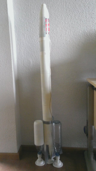

Letzten Mittwoch starteten wir zum ersten Mal die SkyHopser 2.
Bei den ersten beiden Starts lief alles glatt, das neue Fallschirmsystem funktionierte perfekt.
Beim dritten Startversuch explodierte der Drucktank bei 6 Bar - einem Druck den dieser bei den anderen beiden Starts ohne zu klagen ausgehalten hatte. Die Explosion an sich verlief aber eigentlich recht glimpflich, denn wieder einmal wurde der Drucktank einfach an einer Klebestelle auseinander gepresst. Wir vermuten, dass dies an den extrem kleinen Klebestellen (2cm) liegt.
Wie dem auch sei, hier noch einige Bilder von den Starts und der zerstörten Rakete.
Wir werden den Drucktank einfach erneut kleben, und dann (hoffentlich) weitere erfolgreiche Starts durchführen.

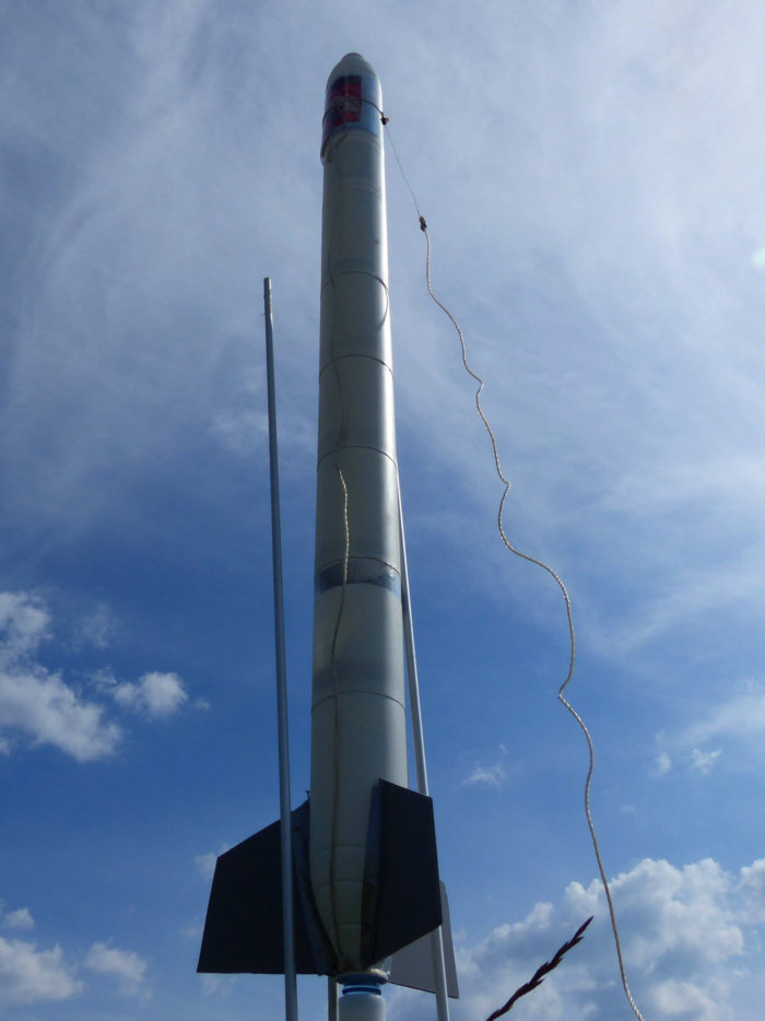

Gestern haben wir die Rakete erneut gestartet, alles hat funktioniert so wie man sich das wünscht wink
Die Onboard-Kamera hat auch mal wieder schönes Material geliefert...
