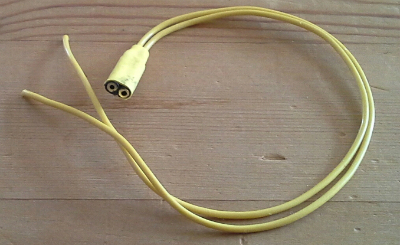

Beitrag 7637661 [Alter Beitrag26. März 2016 um 09:28]
Hallo Björn,
da hat Achim recht. Zufallig habe ich gestern einen Abreisskontakt für meine aktuelle Rakete gebaut.
Da ist wirklich nichts dran.

Aber was den für Messingröhrchen? Bekomme ich die überhaupt so klein im Baumarkt? Und wie baue ich den denn
ein, also wegen dem Luftwiderstand?

Beitrag 7637666 [Alter Beitrag26. März 2016 um 16:28]
Ich hatte mir mal so ein Rohr (Messing) bei Conrad gekauft. 0,5 m lang, Aussendurchmesser 2 mm. Gibt es auch in Modellbauläden (Baumaterial für RC-Modelle).
Bezüglich der Aerodynamik brauchst Du dir sicherlich keine gedanken machen. Es wird ja "nur" eine Wasserrakete. Ich klebe den immer direkt außen an die Rakete.
Wenn Du deine Idee mit dem Magneten weiter verfolgen willst, dann kannst Du ja alternative auch einen Reedkontakt (Öffner) verwenden und diesen innen an die Raketenhülle kleben. Ein Abreisskontakt ist auch nichts anderes als ein Schalter mit Öffner Funktion.
