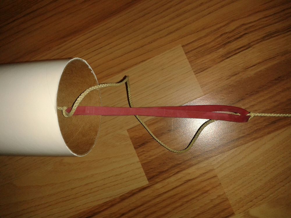

@ Ralf, noch ein Tip von mir, nie die Plastiklasche an der Spitze für die Schockbandbefestigung verwenden!
Das hält auf Dauer nicht und reißt dir früher oder später ab und dann ist die Spitze weg...frown
Besser ist zwei Löcher durch den Boden der Spitze zu bohren und da das Band durchzufädeln, das hält dann
100%ig. Schade, ich habe gerade kein Foto zur Hand, hoffe aber es war verständlich...?!
Und Micha hat recht, lass den Gummi weg und mach die Leine einfach länger, deine "Gummi/Seil" Konstrucktion
führt nur dazu, das sich der Fallschirm darin verhäddert.....

Danke für Eure Hinweise. So eine große Rakete muss schon sorgfältiger geplant und gebaut werden.
Ich habe das Gummiband jetzt mal unten als Dämpfer eingeknotet. Es sollte den Fallschirm nicht mehr behindern.
Ein toller Nebenefekt ist, dass es als Schutz gegen einen Zipper funktioniert. Den hätte ich mir auf dem ersten Testflug mit kleinen Motoren fast eingehandelt, weil die Verzögerung zu lang war.

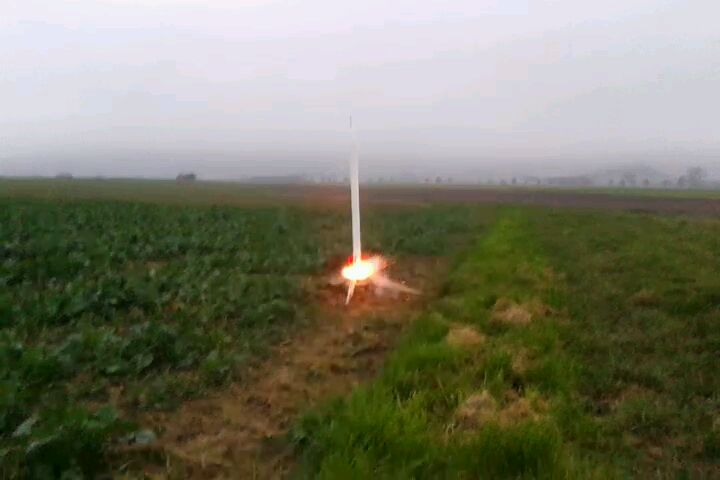

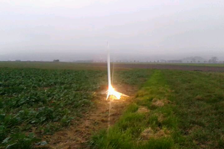

Die Zündung mit dem neuen System für Cluster von Robert Klima ist doch sehr beeindruckend
An der Rakete sind danach keine Beschädigungen oder Schmauchspuren zurückgeblieben

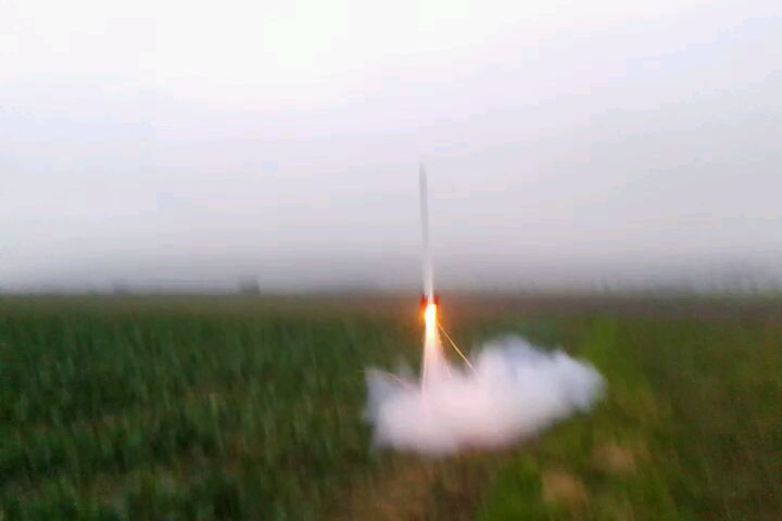

Danke Holger für das schöne Bild vom Start auf dem RJD 2015
