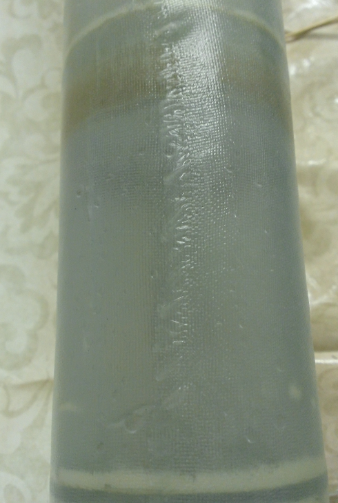

ich kann nur empfehlen , bitte nicht schleifen !!!!!
Damit machst du dir die ganze Arbeit nur zunichte. Nicht um sonst sagt man - " Die Kette ist nur so stark,
wie das schwächste Glied. Eventuell etwas spachteln und dann vorsichtig abschleifen, aber die Faser müssen
unberührt bleiben.

Ich meinte nicht, den kompletten Tank schleifen.
Nur die Stellen, die z.b durch hochstehende ausgehärtete Fasern sehr uneben, rauh und ggf. scharfkantig sind.
Das könnte z.B. da der Fall sein, wo der Tank an den Enden konisch wird und das GFK Gewebe beim Laminieren übereinander gelegt wurde.
Ansonsten stimme ich Dir natürlich zu.

Hallo, vielen Dank für die Tipps.
Ich bin auch sehr zufrieden mit der Laminierung an sich, nur was mir gar nicht gefällt ist dass das Ende des Gewebes so ausgefranst ist und nun eine kleine Wulst an dieser Stelle auf dem Tank ist.
Ich werde das so gut es geht im laufe der Woche abschleifen. Wieso ist es wichtig den Tank nass zu schleifen?
Der Drucktest erfolgt hoffentlich nächste Woche, wenn das Wetter etwas besser ist.
Beim trocken schleifen werden unzähligen winzig kleine Glasfaser verteilt ... als Staub. Das ist wiederum sehr gefährlich ( fast wie Asbest ).
Nass schleifen ist die Lösung wink
Hallo Julian,
wenn ich mir das Bild ansehe, finde ich, dass es doch ganz gut geworden ist. Besser wird es an den Enden wohl nur bei Verwendung von Gewebe mit Köper- statt Leinwandbindung, aber das geht dann wieder zu Lasten der Festigkeit.

auf dem Bild ist das nicht so recht zu sehen.
Hier sieht man es besser:
Naja, ich werde versuchen das so gut wie möglich abzufeilen ohne das Gewebe zu stark zu beschädigen. Das Gewebe ist so oder so ca. 2 Mal um den Tank gewickelt, zusätzlich ist noch ein Streifen pro Klebestelle angebracht.
Der Tank wiegt jetzt 360g.
Julian
www.raketfuedrockets.com

Das kanns du beischleifen.
Im Baumarkt findest Du spezielles Schleifpapier zum Schleifen mit Wasser. Ich nehme meistens 120ger. Papier vorher schön nass machen und dann schleifen. Ich empfehle Dir, dabei Handschuhe zu tragen.
Zwischendurch das Papier immer wieder abspülen (Eimer Wasser) und die zu schleifende Stelle mal mit einem nassen Lappen abwischen.
Viel Spaß.

Julian,
dazu kannst Du beim nächsten Mal die Methode mit dem Bewickeln mit Baustellenabsperrband versuchen. Damit wird die Oberfläche glatter und die Fasern am Ende des Gewebes liegen besser an. Das Band ziehe ich wieder ab, wenn ich merke, dass das Harz fest wird. Der Zeitpunkt dafür ist Gefühls- bzw. Erfahrungssache. Ich habe es bisher gut wieder abziehen können. Der Nachteil ist, dass es abfärbt und die roten Streifen bleiben, aber wenn man sowieso lackiert, ist das ja kein Problem.

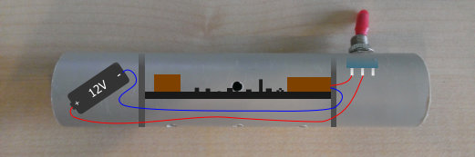

So, Wasserschleifpapier habe ich besorgt, das mit dem Absperrband werde ich das nächste Mal versuchen.
Heute habe ich am Höhenmesser (AltiMax Simply) für die Rakete gearbeitet, ähnlich wie Marcel habe ich ein PVC-Rohr als Gehäuse genutzt. Hier ein bearbeitetes Foto dass das Innenleben zeigen soll:
Den Unterdruck-Test mit Staubsauger hat der Höhenmesser soeben bestanden.
