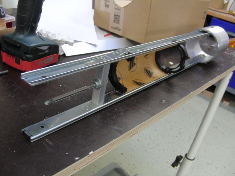

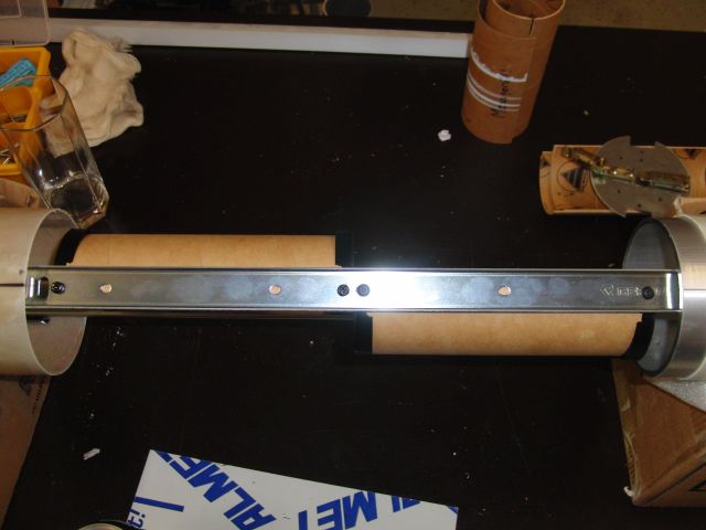

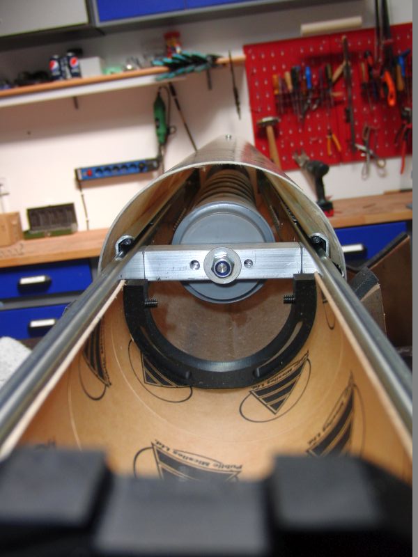

Um das hin zu bekommen wird die Rakete einen ausschiebbaren Behälter bekommen, der läuft auf kugelgelagerten Ausschüben.
...sind die von IKEA ?
Beitrag 7633904 [Alter Beitrag03. Februar 2015 um 20:15]
Nein, die Teile stammen aus dem Serverbereich, sind eigentlich dazu da einen Server in seinen Schrank zu schieben.
Davon hatte ich 6 über weil wir ein paar Server ausgemustert haben.
Ich werde die aber noch mit der Fräse bearbeiten um Gewicht zu sparen, da kann einiges an Material weg.
Mit einem Schruppfräser ist das schnell entschlackt big grin

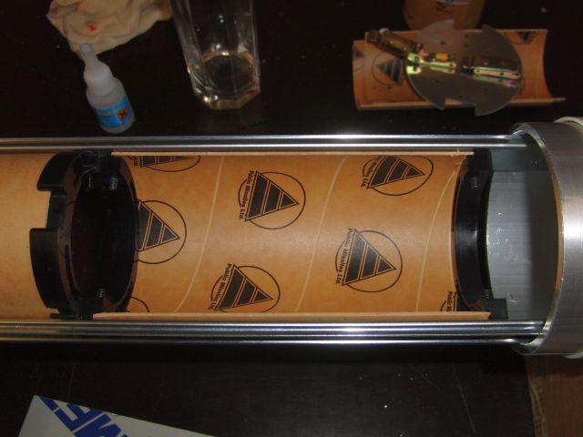

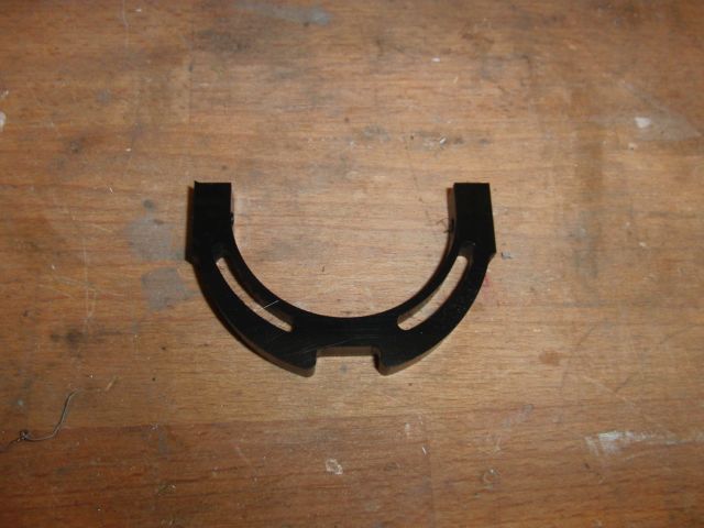

Ich bin noch nicht viel weiter, habe in den letzten Tagen verschiedene Spanten gefräst um die optimale Form zu finden. Die werden später zwischen die Schienen geschraubt um die beiden Halbschalen zu tragen, die die Satelliten aufnehmen.
Die Spanten werden aus POM gefräst. Mittlerweile habe ich eine optimale Form gefunden, nur ist das Material alle, muss also warten.
Beitrag 7633910 [Alter Beitrag05. Februar 2015 um 18:59]
Heute kam eine neue POM-Platte, die ich gleich in neue Teile verwandelt habe.
Im Gegensatz zu einem 3D-Drucker geht das per Fräse in 2 Minuten statt 2 Tage big grin
Ich habe 4 Halteklammern für meine Satellitenhalter gefräst, diese werden zwischen die beiden Schienen geschraubt und halten 2 Pertinax-Halbschalen die nachher die Satelliten aufnehmen. Es kommt aber noch eine Federmechanik ran, die ein wenig nachhilft.

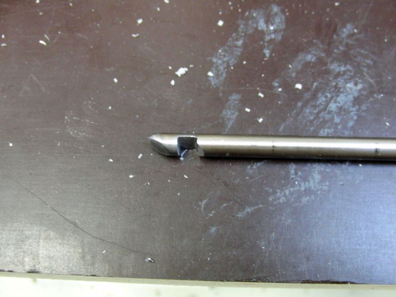

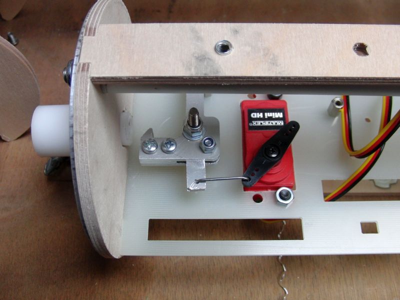

Hier noch ein paar Bilder:
Haltehaken aus 6mm Stahl
So wird er befestigt
Noch ein Detail

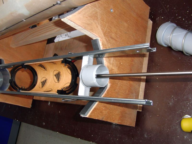

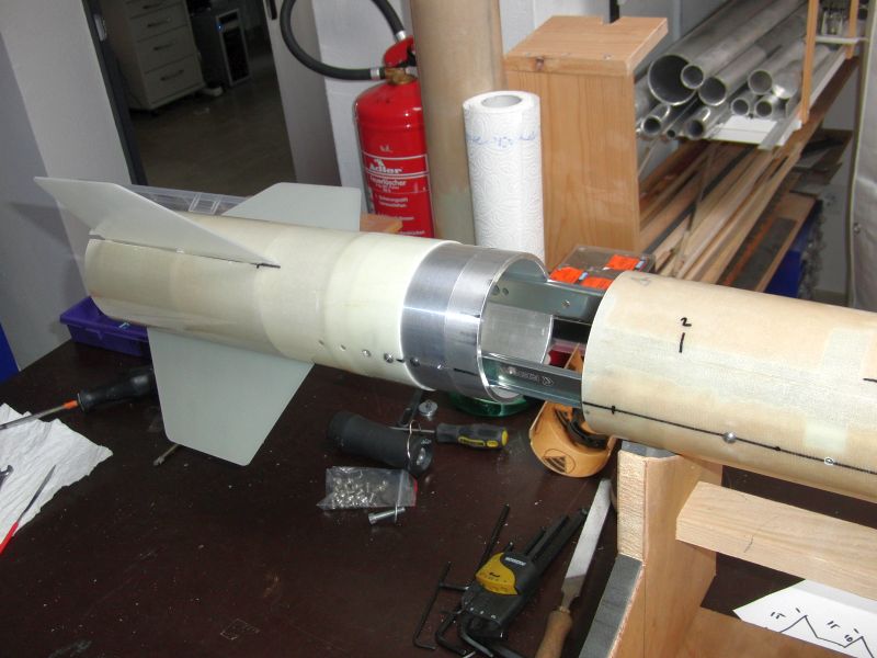

Schiebemechanik
Hier sieht man die Feder die das ganze aus einander drückt

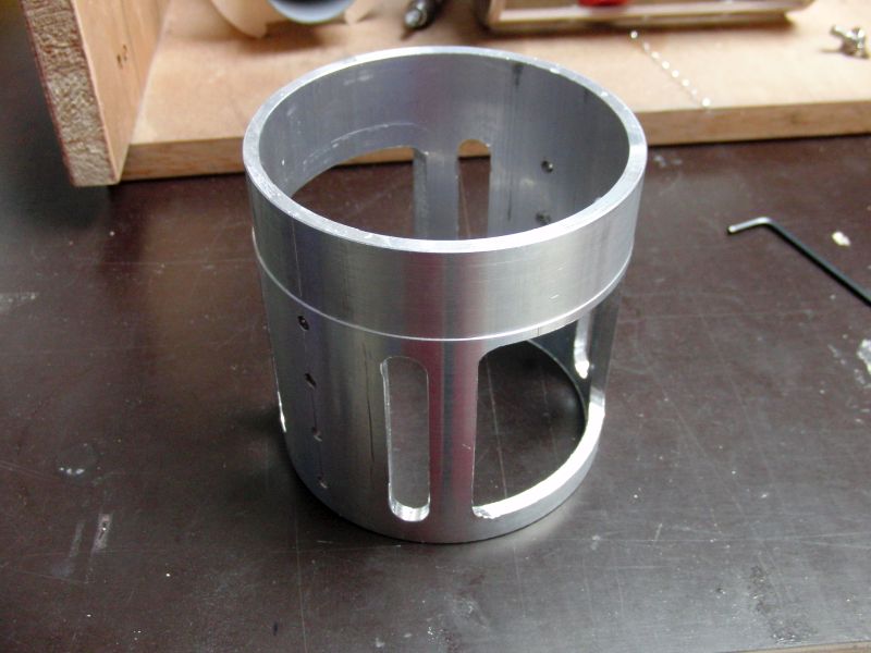

Abgespecktes Alurohr
Trigger-Mechanik. Der Abzug lässt sich von außen auch von Hand betätigen.

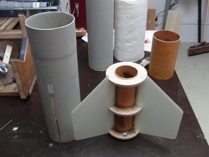

Fins

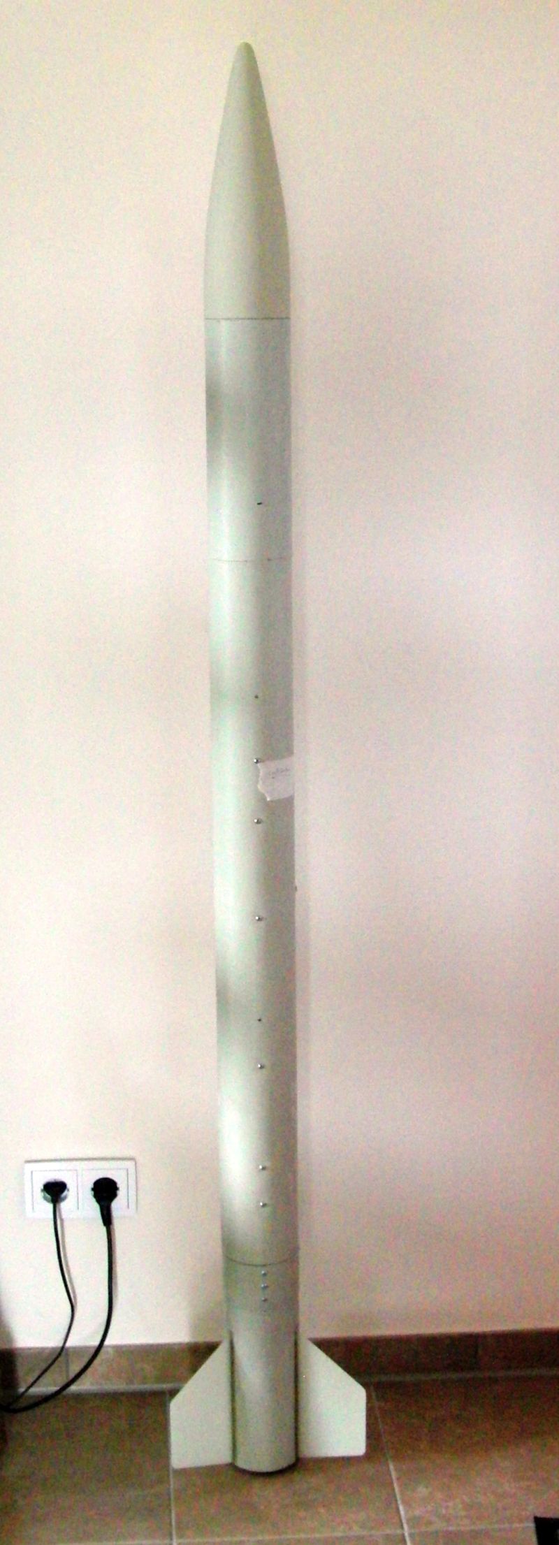

Und fertig: 182 cm lang, 10 cm Durchmesser, voll betankt mit 2 Satelliten wiegt sie 5,4 kg und fliegt auf einem J210 ca. 870 m hoch. Die reduzierte Höhe ist gewollt, weil das Gelände für die 1000m nicht ausreicht.

Bis auf die Flossen und das Motorrohr ist alles verschraubt, nicht geklebt, die ganze Rakete lässt sich schnell komplett zerlegen.

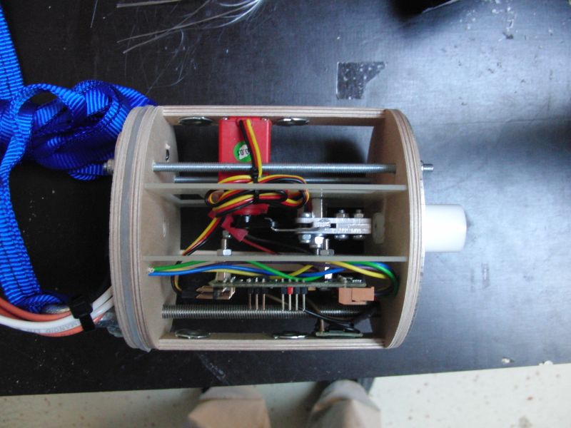

Heute war Endmontage, die Ebay wurde nochmals verkürzt, und ist eine schöne kompakte Einheit geworden.
Sie hat vorn eine Scheibe aus 2mm Silikon, die die Elektronik abdichtet und so vor Ausstoßgasen schützt.
Das ganze Teil wird vorn ins Rohr geschoben und dann mit 4 Schrauben fixiert.
Es hat eine Abzugsmechanik aus Alu, die die Schublade mit dem beiden Cansats freigibt.

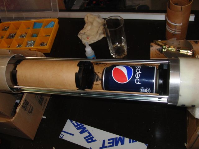

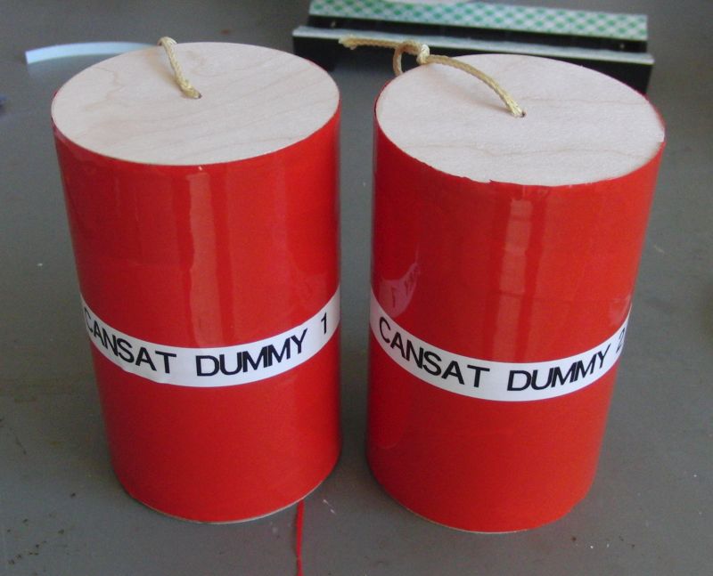

Und zwei Cansat-Dummies sind auch fertig, die fliegen das erste mal zur Probe mit.
