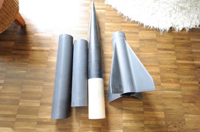

Beitrag 7638650 , Es geht weiter [Alter Beitrag08. August 2016 um 10:32]
So,
nach längerer Wartezeit sind nun die Raketenteile angekommen. Ich bin von der Ausführung und vom Preis mehr als begeistert!
Jetzt muss der Motorhalter eingeklebt werden und dann die E-bay gebaut werden. Gut erkennbar ist die GFK-Ausführung der E-Bay, damit ich keine RF-Probleme bekomme.
