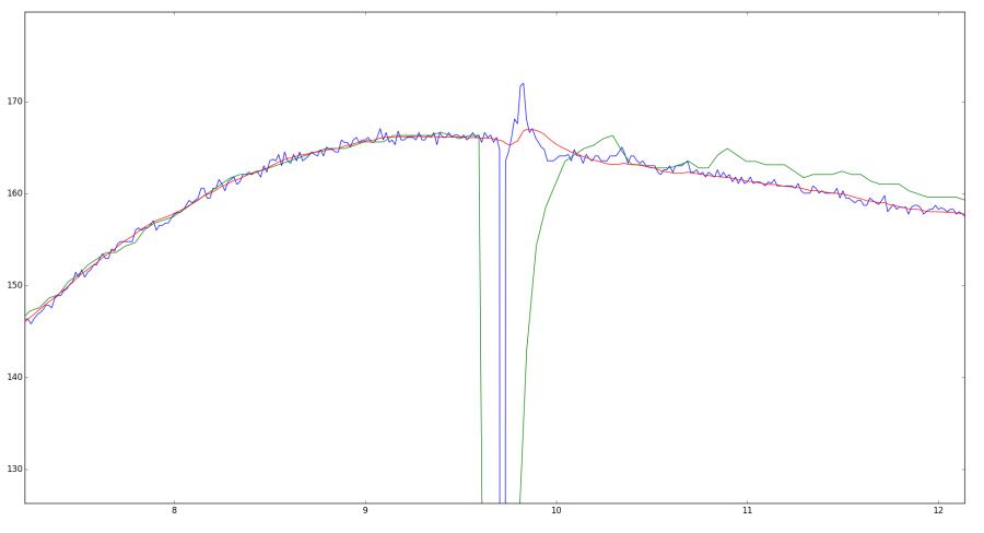

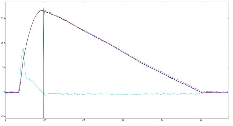

Ich hab in Manching fleißig Daten gesammelt um den Kalman Filter einzustellen:
Die Bilder zeigen einen Flug auf einem Klima C6-5. Ich hab ziemlichen Mist gebaut, da der Kuppler zur Payloadbay offen war und daher die Austoßladung die Sensoren erreicht hat. Jedenfalls gibt mir dfas die Möglichkeit zu testen wie der Code unsinnige Werte behandelt. blau sind die Rohdaten vom BMP180, rot sind die gefilterten Daten, grün ist der Raven Altimeter zum Vergleich und türkis ist die Geschwindigkeit vom Kalman Filter Die Spitze durch die Ejection charge wird ignoriert da sie nicht zur Geschwindigkeit der Rakete passt. |

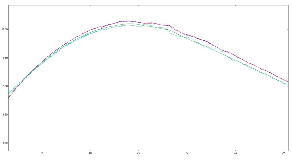

Hier ist noch der HP Flug, rot ist der Altimeter, grün ist der Altimax G3 und türkis ist der telemega.
Mein altimeter zeigt 5m mehr an, die aber auch schon in den Rohdaten (blau) sind. Das sind zwar nur 0.5% bei 1000m aber ich versteh nicht wirklich woran das liegt. Muss irgendwie damit zusammenhängen wie ich die Höhe berechne. Ich benutz die Formel aus dem BMP180 Datenblatt, allerdings gilt die nur für Sealevel, das ist wohl das Problem. Wie kann ich das korrigieren ohne die Höhe des Startplatzes zu kennen? Stellt sich auch die frage wie genau das überhaupt geht. Die GPS Höhe ist 1045m. Geändert von thomasm am 24. August 2015 um 19:49 |

Hallo Thomas,
nettes Datengewusel Hast du das Datenblatt zur Hand und kannst es heir verlinken? Ich finde 0,5% Fehler schon recht gut. Die GPS Höhe ist mit Vorsicht zu genießen. Diese bezieht sich auf einem Ausgleichsellipsoiden. Diese werden genutzt um der Kartoffelform der Erde gerecht zu werden. Leider klappt das nicht immer überall gleich gut, da es ja nur eine gemittelte Ellipse ist. So wohne ich laut Karte bei -2m, das GPS erfreut mich aber immer wieder mit Werten von -9 bis -13m. In den GPS Daten (wenn du die geloggt hast) sollte auch der Positionsfehler zu finden sein. Gruß Neil Die Erde ist eine Scheibe. Egal in welche Richtung sich die Menschheit bewegt, sie geht immer auf einen Abgrund zu. |

Das Datenblatt gibt es hier:
http://ae-bst.resource.bosch.com/media/products/dokumente/bmp180/BST-BMP180-DS000-12~1.pdf |
Beitrag 7635698
[25. August 2015 um 12:03]
auf Seite 6 steht der Fehler von der Druckmessung. +-1 hPa. Kannst dann ja mal ausrechnen wie viel Meter das in der Höhe sind. Gruß Neil Die Erde ist eine Scheibe. Egal in welche Richtung sich die Menschheit bewegt, sie geht immer auf einen Abgrund zu. |
thomasm
Epoxy-Meister Registriert seit: Jun 2013 Wohnort: Mechernich Verein: AGM TRA Beiträge: 464 Status: Offline |
Beitrag 7635699
[25. August 2015 um 12:11]
Das sind etwas weniger als 10m, aber ich denke dass nicht der Fehler auf den absoluten Druckwert sondern der auf den Relativen relevant ist, da ich ja nur die Druckdifferenz zum Boden brauche, der wäre 0.12hPa = 1m.

Hallo Thomas
Ich bin durch Heijo (Heijo216) auf deinem Projekt aufmerksam geworden. Mein Name ist Sean. Ich studiere Meteorologie. Ich war dieses Jahr in Manching gewesen. Obwohl ich die Dinger in Manching auch gesehen hatte, werde ich erst dann aufmerksam, wenn Heijo später nochmal alles erwähnte. Danke Heijo. Ich sehe dass du die Formel auf Seite 16 verwendest. P0 sollte 1013.25 hPa entsprechen, das ist aber Temperaturabhängig. Eigentlich, brauchst du die Höhe des Startplatzes nicht, da es immer eine relative Höhe abgemessen wird ( = du missst relative zu einer null ebene, es kann auch der Startplatzboden . Kann es sein, dass es nur daran liegt, dass du auch die Temperatur kompensieren sollst? Könntest du dann vielleicht vor jedem Flug P0 abmessen? Zum Beispiel, unter voin init {} schreibst du eine Zeile wie P0 = analog_read(BMP_pin) ? Nur so eine Idee. |

Also was ich nutze ist
wobei P0 der Druck am Boden ist den ich vor dem Start messe, nicht der auf Meereshöhe. Die Druckwerte des Sensors sind temperaturkompensiert allerdings das Modell nicht. Gibt doch hier einen Formeleditor ;-) Oliver Geändert von Oliver Arend am 26. August 2015 um 21:31 |
