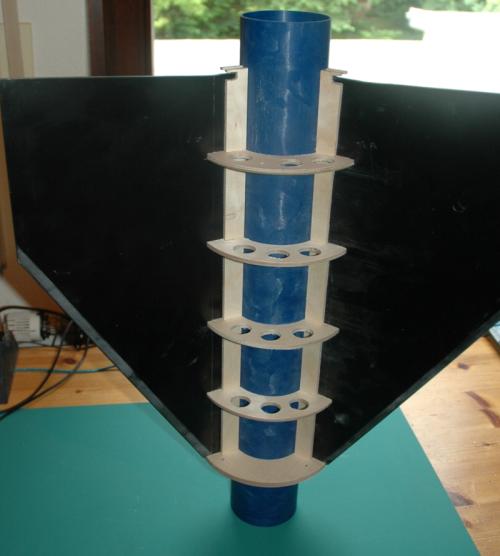

Ich hab mal angefangen die ersten Teile zu fräsen, noch ist nichts verklebt alles nur gesteckt. Das wird erst geklebt wenn die Dokumentation von den TAPs abgesegnet ist.
Hier ist die Fincan, der letzte Spant fehlt noch da der noch eine Aussparung für den Railbuttons braucht und ich die Muttern noch nicht habe.
Die Löcher sind um Gewicht zu sparen big grin, nein die sind dafür da um Schaum durchzulassen.

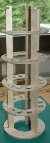

hier nochmal ohne Motorrohr und Flossen, ist übrigens alles 4mm Birken Flugzeugsperrholz 8 Lagen.

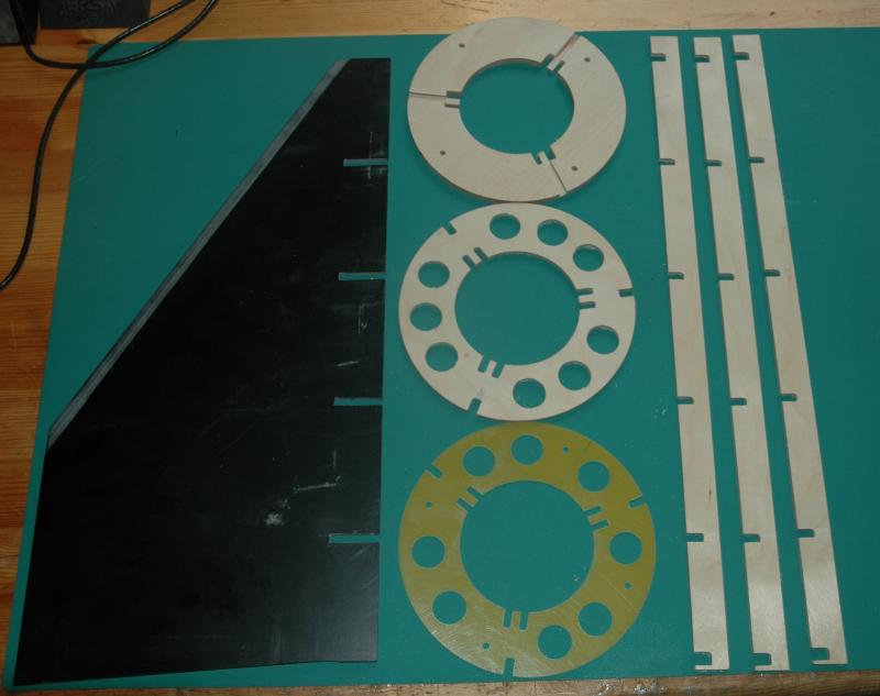

Hier noch ein paar Einzelteile, das sollte verdeutlichen wie das zusammengesteckt ist.
Die Längsbalken halten die Flossen, sie sind nur zu Hälfte eingeschnitten, so dass sie auch den Abstand der Spanten festlegen und diese stabilisieren. Die Flossen sind auf Höhe der spanten eingeschnitten, bis 1cm vorm Ende. Die 1cm sind wiederum im Spant ausgeschnitten. Dadurch stabilisieren die Flossen auch die Spanten in Längsrichtung. Der erste und letzte Spant sind jeweils aus 6mm Sperrholz mit 3mm Nuten vom Körperrohr bis zum Motorrohr für die Flossen, das richtet die Flossen präziser aus als die Längsleisten.
Die Längsleisten werden noch mit Glasband auf das Motorrohr laminiert.
Der vorletzte Spant hat eine 1mm GFK Verstärkung und 4 Löcher für M4 Gewindestangen.
Diese gehen durch den letzten Spant bis zum Ende der Rakete. Auf die Gewindestangen wird dann eine Thrustplate aus GFK aufgeschraubt die den Schub ins Körperrohr einleitet und den Aeropack retainer hält.

Also ich benutz dem hauptsächlich damit er Kräfte von den Finnen aufnimmt und alles zusammenklebt.
Ich hab alle meine Fincans ausgeschäumt.
