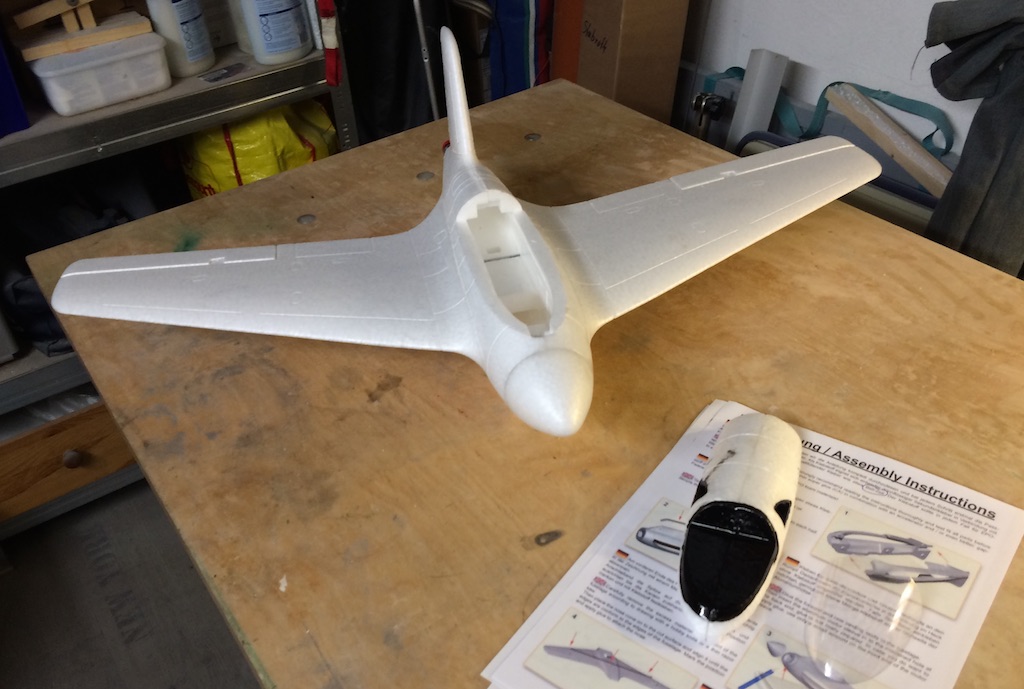

Da ich ja momentan nichts weiter zu tun habe, habe ich mir mal den Bausatz von Klima , den ich von Oli4 geerbt habe, vorgenommen.
War ja piepe einfach die Teile zusammen zu kleben.
Jetzt stehe ich aber auf dem Schlauch... kann mir jemand sagen, welche Servos und welche Fernsteuerung ich dafür brauche?

Du kannst ganz normale Microservos der 9-Grammklasse verwenden. Als Fernsteuerung reicht z.B. eine preisgünstige 4 Ch Anlage vollkommen aus. Du mußt nur darauf achten das die RC-Anlage auch einen Deltamixer hat. Das ist sehr wichtig denn sonst kannst du dein Modell nicht steuern. Als Anlage ist die 4 CH von Hobbico vollkommen ausreichen, die arbeitet im 2.4 Ghz Modus und beinhaltet auch den passenden Empfänger. Kosten je nach Anbieter so um die 65 Euronen.

Hobbico ist nur der Vertrieb und bietet auch nicht alles in seinem Shop für private Verkäufer an. Suche doch online oder bei diversen Modellbaufachgeschäften nach dem Modell:
Tactic TTX410
Wird manchmal auch in der Bucht angeboten.

Ich habe mir die Graupner MZ12 HOTT zugelegt. Hat 6 Kanäle, einen davon kann man z.B. nutzen um den Motor nach Gummiseilstart in der Luft zu zünden.
Kostet neu um die 160,-€ und man weiß das man auch nach längerer Zeit noch passendes Zubehör und Support bekommt.
Günstiger geht es auch bei Conrad mit dem Reely HT-6 (baugleich auch bei Hobbyking), ich habe auch mit so einem Sender angefangen. Mich störte allerdings der Empfänger der bauartbedingt relativ viel Platz brauchte da die Servostecker nach oben rausgehen. Louis hat mir mal einen auf seitlich umgebaut, war aber fiese Frickelarbeit... Das gleiche "Problem" hat der Empfänger des oben genannte Tactic TTX410 übrigens auch.

Super, danke für Eure fachkundige Beratung. Nun bin ich auf dem richtigen Weg.
