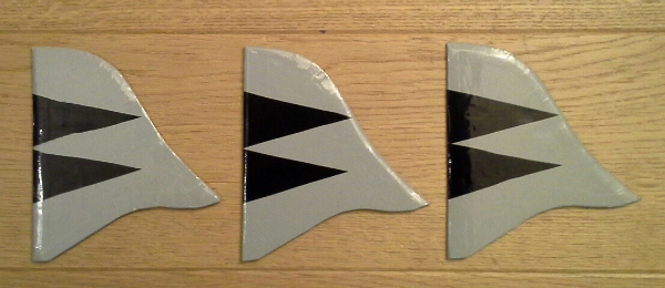

Beitrag 7637627 [Alter Beitrag19. März 2016 um 20:52]
Finnen fertig!
Gesamtgewicht: 16 g

Beitrag 7637629 [Alter Beitrag19. März 2016 um 20:55]
[Melden] Profil von Bjoern anzeigen    Bjoern eine private Nachricht schicken   Bjoern besitzt keine Homepage    Mehr Beiträge von Bjoern finden
Hallo Marcel,
sieht gut aus! Hat das irgendeinenen speziellen Grund
warum die Finnen abgerundet sind?
Björn

Beitrag 7637630 [Alter Beitrag19. März 2016 um 21:40]
Nein, ist mal anders.
Und ich finde, es sieht gut aus.

Beitrag 7637631 [Alter Beitrag19. März 2016 um 21:48]
Ja, das finde ich auch!

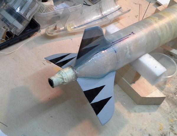

Beitrag 7637632 [Alter Beitrag20. März 2016 um 13:19]
Und dran.

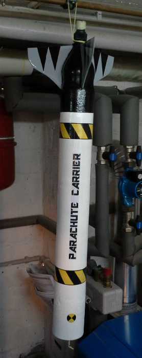

Beitrag 7637635 [Alter Beitrag21. März 2016 um 21:25]
Der Drucktank ist fertig und hängt zum Trocknen.

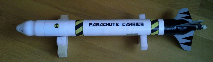

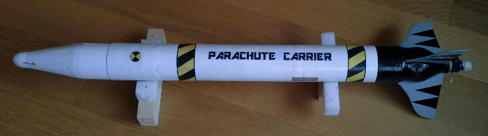

Beitrag 7637656 [Alter Beitrag25. März 2016 um 10:33]
Design ist fertig.
Könnte etwas sauberer gearbeitet sein aber wie sagt man so schön "Es ist ein Gebrauchsgegenstand".
Hier mit kurzer Spitze
Und hier die lange Spitze.

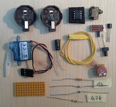

Beitrag 7637669 [Alter Beitrag27. März 2016 um 22:44]
Daraus wird der Timer gebaut.
