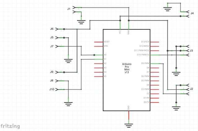

Ich habe mich hieran orientiert.
Hier noch der mit Fritzing erstellte Schaltplan:
Der MPU6050 taucht darin nicht auf, weil ich den für das Layout benutzt habe und dieser huckepack auf den Arduino aufgelötet ist.
J1: Versorgung für den MPU
J2, J3: Servo-Anschlüsse
J4: Stromversorgung
J5, J6, J7 Pins eines Poti
J8, J9, J10 dito (nicht als Poti im Schaltplan dargestellt, weil die Pinabstände zu dem in der Fritzing-Library abweichen)

Beitrag 7637697 [Alter Beitrag31. März 2016 um 09:47]
Der G-Sensor des Chips kann doch max. 16G oder? Reicht das denn für eine Rakete? Ich komme spielend leicht über 16 G bei meinen Starts. Was passiert denn wenn man am Limit ist?
Ich meine, der MPU-6050 ist ungeeignet für Raketen.

Beitrag 7637698 [Alter Beitrag31. März 2016 um 09:58]
Für eine solche Lageregelung braucht man nur die Querachsen (wenn man es denn so macht ...), und bei einem Maximum Rating von 10 000 g gehe ich davon aus, dass auch bei 30 oder 40 g in der Längsachse noch ausreichend brauchbare Werte für die Querachsen geliefert werden.

Beitrag 7637699 [Alter Beitrag31. März 2016 um 11:02]
Ich habe mal die Berechnungen mit dem Simulator von Clifford Heath angeschaut:
Für die Pilotenrakete - die ja nur mit 8 bar beaufschlagt wird - gibt er eine Beschleunigung beim Burnout von 7,6 m/s^2 an. Allerdings fällt mir die Schätzung des cw-Werts bei dieser eigenartigen Raketenform schwer.
Zum Vergleich meine Milan 4.4 (mit 12 bar) vom RJD 2015 mit 13,5 m/s^2. Für Wasserraketen also noch im Rahmen.
Ich werte aber nur die Daten des Gyro aus (nur x und y - also keine Rollbewegung), würde aber auch nicht behaupten wollen, dass der MPU6050 für alle möglichen Anwendungsfälle geeignet ist. Ich fürchte, dass bei hohen Beschleunigungen auch Servos und Mechanik an ihre Grenzen kommen, wenn es denn der Arduino (Pro Mini mit 8 MHz getaktet, 3.3V-Version) noch packt.

Beitrag 7637700 [Alter Beitrag31. März 2016 um 11:20]
Verwendest Du den Gyro (Drehraten) oder, wie im Hackaday-Link, die Beschleunigungswerte? Verarbeitest Du sie noch weiter oder mappst Du sie auch direkt auf eine Servostellung?
Welche Höchstbeschleunigungen erreichst Du mit den Wasserraketen? 7,6 m/s^2 und 13,5 m/s^2 erscheinen mir extrem niedrig, das ist ja in der Größenordnung von 1 g (9,8 m/s^2).

Beitrag 7637701 [Alter Beitrag31. März 2016 um 11:50]
Oliver,
Entschuldigung, da hatte ich beim Schreiben einen Blackout.
Muss natürlich 7,6 G und 13,5 G heißen!

Beiträge: 1610
Beitrag 7637702 [Alter Beitrag31. März 2016 um 12:10]
Hier die Loop, also der relevante Teil des Programms:
Anhang: loop.zip
potx, poty: die Potentiometerstellungen
corrValx, corrValy: die Korrekturwerte, die daraus bei jedem Schleifendurchlauf wieder ermittelt werden
Die begrenzenden Winkel von 103 Grad und 77 Grad ergeben sich aus meiner Geometrie.

Beitrag 7637703 [Alter Beitrag31. März 2016 um 12:34]
Stelle gerade fest:
ax und ay werden genutzt, also die Daten vom Accelerometer, nicht vom Gyro. Das kommt davon, wenn man Programme anderer mehr oder weniger unbesehen verwendet.
