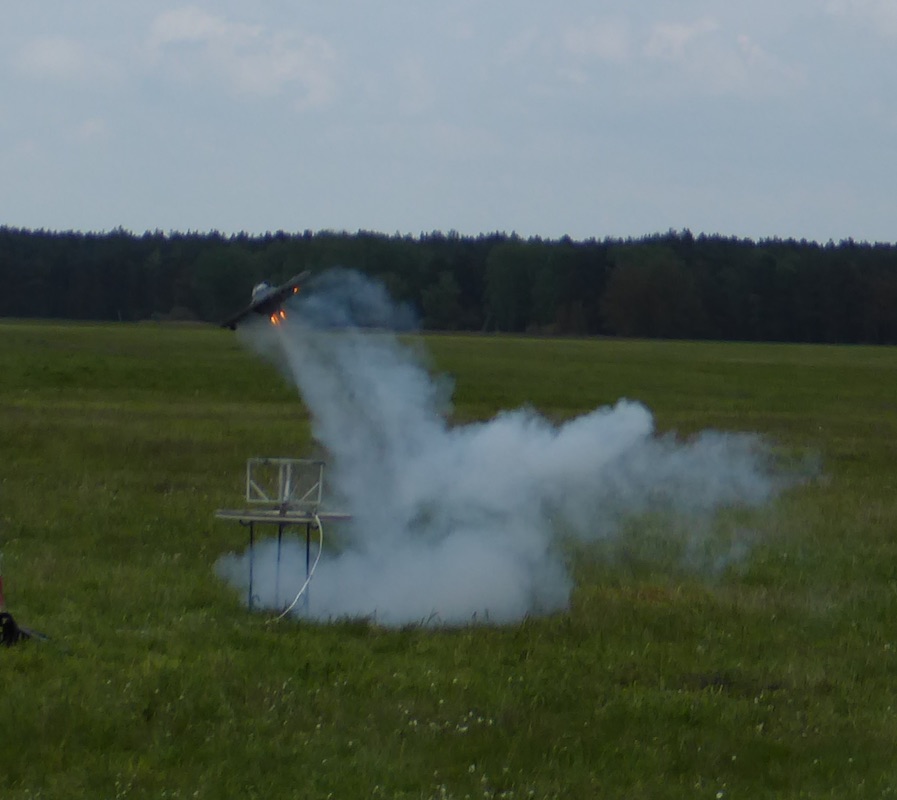

Heute hatte der Flugkreisel seinen Jungfernflug. Da mir die Hebekraft der Kreiselmotoren zu gering erschien, hatte ich noch zentral 3 weitere Motoren angebracht. Gestartet wurde also mit
- 3 * C6-P und D9-5 zentral
- 3 Kreiselmotoren C6-P
Auf Anraten von Rolli und Andreas wurde alles mit SP, d. h. Tapematch und Anzündern von Robert Klima, gezündet.
Der Kreisel drehte sich ganz gut, flog aber eine Bogen und landete auf der Seite, wobei dann statt des Fallschirms die Motorbefestigung herausflog. Die Kreiselkonstruktion an sich hat das aber weggesteckt. Da gibt es also noch Verbesserungsbedarf.

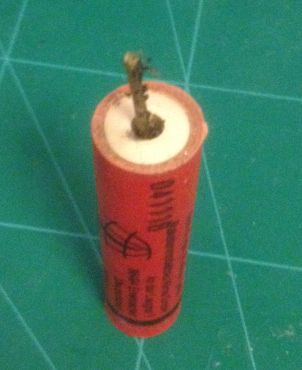

Eine Untersuchung ergab anschließend, dass einer der Kreiselmotoren nicht gezündet hatte, obwohl das Anzündstäbchen abgebrannt war und noch im Motor steckte. Motor war ein C6-P mit Herstellungsdatum 041116:

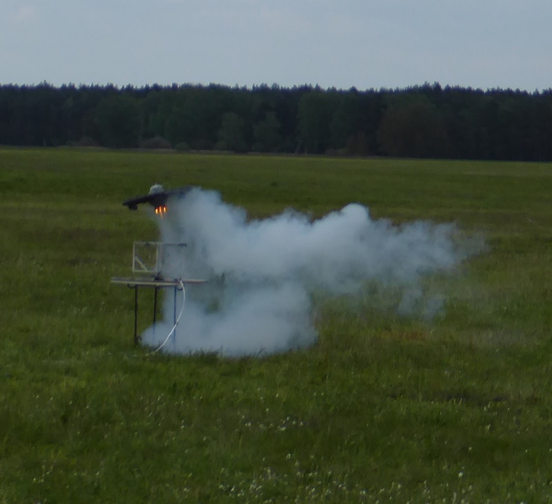

Beitrag 7640178 [Alter Beitrag09. Mai 2017 um 08:48]
Ist wirklich ein interessantes Projekt.
Hat Spaß gemacht zuzuschauen. Wie Du schon sagtest, da gibt es noch viele Möglichkeiten.
Hier ein paar Startfotos:
Grüße, Rolli

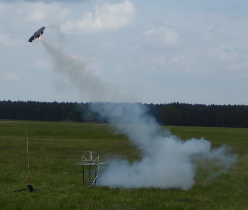

Beiträge: 3077
Beitrag 7640179 [Alter Beitrag09. Mai 2017 um 08:50]
und noch eins:

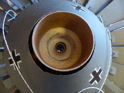

Beitrag 7640235 [Alter Beitrag17. Mai 2017 um 11:58]

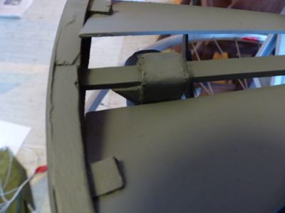

Die Blessuren des letzten Fluges sind beseitigt. Das Volumen der Fallschirmkammer wurde um über 50 % vergrößert:
Die Aufhängung der Kreiselmotoren wurde verstärkt, außen ein Klötzchen angesetzt, gegen die Aufhängung ein Sperrholzplättchen geklebt und darüber zwei Lagen Glasfaser laminiert.
Der RJD kann kommen!

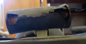

Beiträge: 1669
Beitrag 7640367 [Alter Beitrag28. Mai 2017 um 17:23]

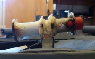

Der Flugkreisel ist auf dem RJD ja ganz gut geflogen. Etwas Sorge macht mir nur, dass durch die Fliehkräfte die Klima-Motoren außen regelmäßig durchbrennen:
Hier ist nicht der durchgebrannte, sondern ein anderer eingeschoben:
Hier ist mir noch nichts eingefallen, wie sich zumindest die Folgen abmildern ließen. Hat jemand eine zündende Idee? Auf dem RJD habe ich einfach mit den schon teilweise durchgebrannten Motorhalterungen einen zweiten Flug riskiert.
Geändert von AchimO am 28. Mai 2017 um 17:30

Beitrag 7640373 [Alter Beitrag28. Mai 2017 um 18:16]
Kürzere Halter nehmen? Dann können sie durchbrennen ohne Schaden an zu richten. Das Durchbrennen kann man nicht verhindern, ist auch beim alten held1000 so.
Beiträge: 1669
Beitrag 7640374 [Alter Beitrag28. Mai 2017 um 18:56]
Für die Held-Gleiter nehmen wir ja die Alu-Hülsen. Wenn man hier auch eine Alu-Hülse nehmen würde und zur Kühlung und zur Verstärkung an der Stelle, wo der Motor immer durchbrennt, ein Metallrohr draufschieben würde, könnte das helfen? Oder würde das ganze Metall erst recht heiß?
Geändert von AchimO am 28. Mai 2017 um 18:58
