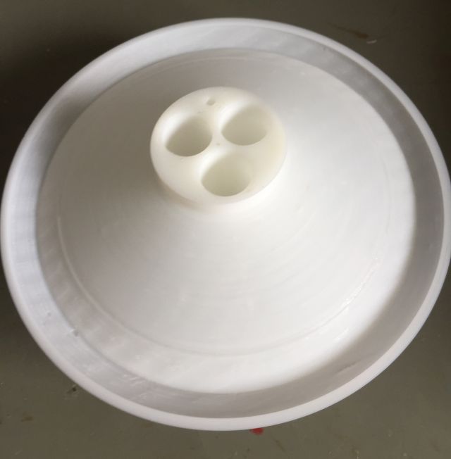

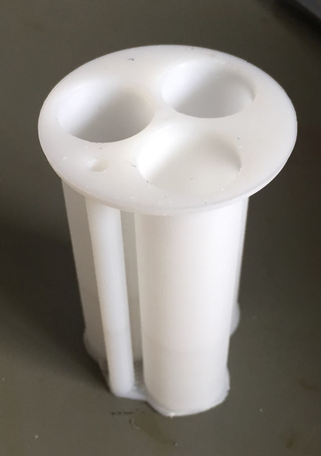

Heute war noch der Motorhalter eines großen Ufos an der Reihe, 3-er Cluster Klimamotoren kommt da rein.
Die Halterung hat gleich noch das Leitröhrchen integriert und passt saugend in das Ufo.
Das ganze Ufo komplett wiegt nur 66 g bei 20 cm Durchmesser.

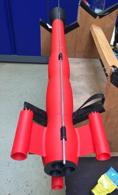

Beitrag 7640866 [Alter Beitrag20. August 2017 um 19:41]

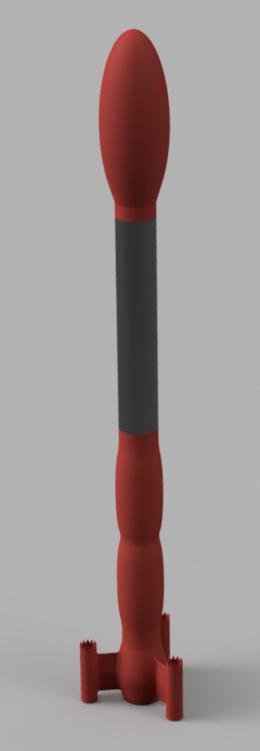

Nene, ich baue auch noch "richtig", u. a. die Honest-John die nur teilweise aus 3D-Drucken besteht. Momentan ist es aber verlockend, ich probiere da viel aus, vieles landet auch in der Tonne.
Am Wochenende habe ich mal angefangen einen neuen 3er-Cluster zu drucken, ist ja bald T1-Flugtag in Eilenburg ,-)

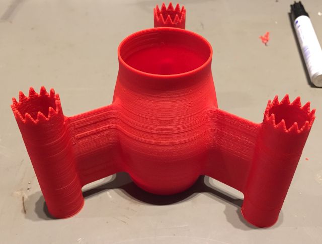

Da nutze ich die Möglichkeiten ein bisschen mehr aus, Rundungen da zu machen wo man sie mit herkömmlicher Bauweise nur schwer hinbekommt. Das Teil besteht aus 4 Teilen, Heck, 2 Rohrsegmente und die Spitze und wird ca. 80 cm hoch.
Eine noch etwas mislungene Fassung des Hecks zeigt wo es noch hapert, die Oberfläche ist mies geworden weil ich die Wandstärke nicht optimal erwischt habe. Da muss man dann in der Vorschau genau hinschauen und solange optimieren bis dort zwei ganze Kunststoffschlangen rein passen.
Die neue Fassung ist gerade in Arbeit, braucht so 5 Stunden in ABS, die sieht aber top aus, schön glatt außen.

Die Rundungen dienen hier aber nicht der besseren Stimulation der umgebenden Luft sondern alleine der Stabilitätserhöhung der nur 0,53 mm dünnen Aussenwand.
Die Spitze wird aber noch abgewandelt, das ist nur ein erster Entwurf, dort kommt noch ein Cockpit rein ;-)

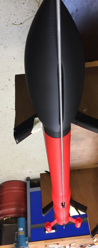

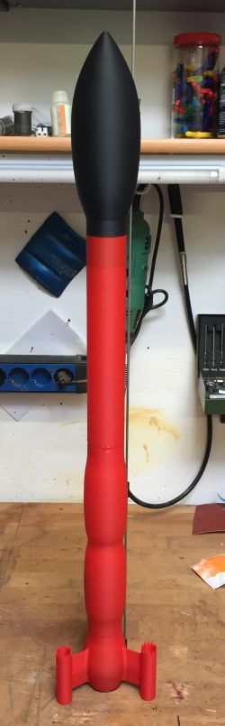

Beitrag 7640943 [Alter Beitrag07. September 2017 um 17:26]
In den letzten Tagen konnte ich wieder ein paar Teile machen, der T1-Flugtag ist ja schon bald...
Die Rondorocket ist soweit startbereit, 80 cm hoch, 140 g leicht und mit schönen Rundungen 8-)
Fliegen soll sie auf 3xC6 Cluster
Irgendwann beim Design der Spitze fiel mir auf dass der Leitstab nicht durch geht, also habe ich einfach eine Rille in die Spitze modelliert, dadurch kann der Leitstab bis nach oben.

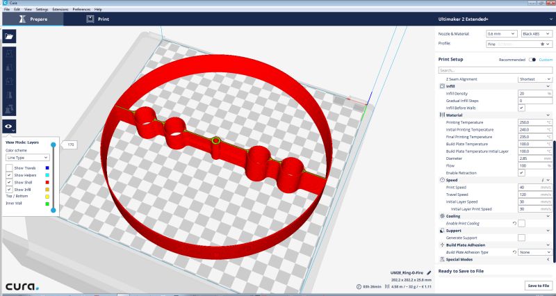

Beitrag 7641289 [Alter Beitrag26. Oktober 2017 um 18:54]
Nach dem Flugtag ist vor dem Flugtag, neues muss also her.
Schwer beeindruckt von Achims fliegendem Ring habe ich mich mal an den PC gesetzt und eine Ring-O-Fire konstruiert.
20 cm Durchmesser hat sie, 4 Motorhalter und wird gerade ausgedruckt.
Ca. 4 Stunden Druckzeit soll es sein, bin gespannt
Die Motorhalter sind jeweils um 20° gekippt.
