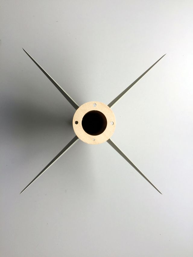

Das Flügelprofil ist saustark! Das bekommt man von Hand nie so genau hin.
Und mit der Spitze geht das Teil ab wie ein Zäpfchen auf'n Strichbounce

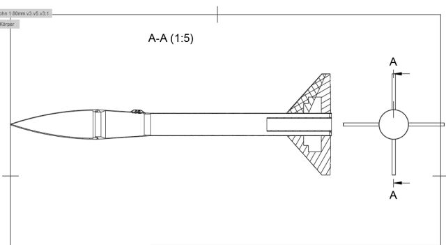

Heute war die Motorhalterung dran. Um die Maße zu bekommen habe ich wieder Fusion360 bemüht, aus dem 3D-Modell der Rakete habe ich eine 2D-Schnittzeichnung gemacht, das geht mit ein paar Mausklicks automatisch:
Da kann man mit der Bemapungsfunktion dann alle nötigen Maße heraus ziehen.

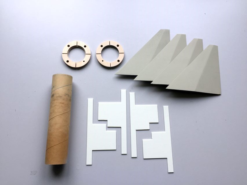

Daraus habe ich dann die Teile für den Motormount und die Flossenhalterungen aus GFK gefräst.

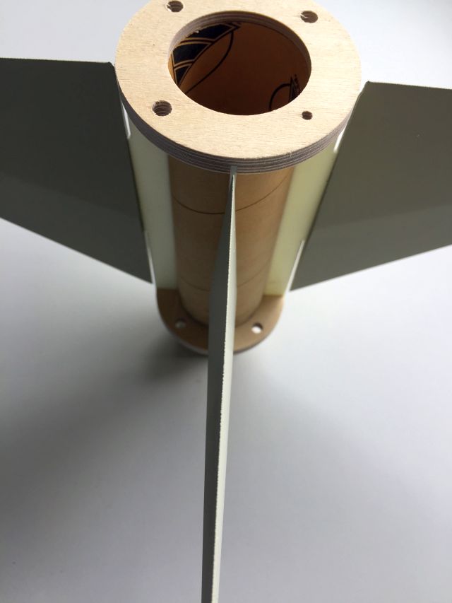

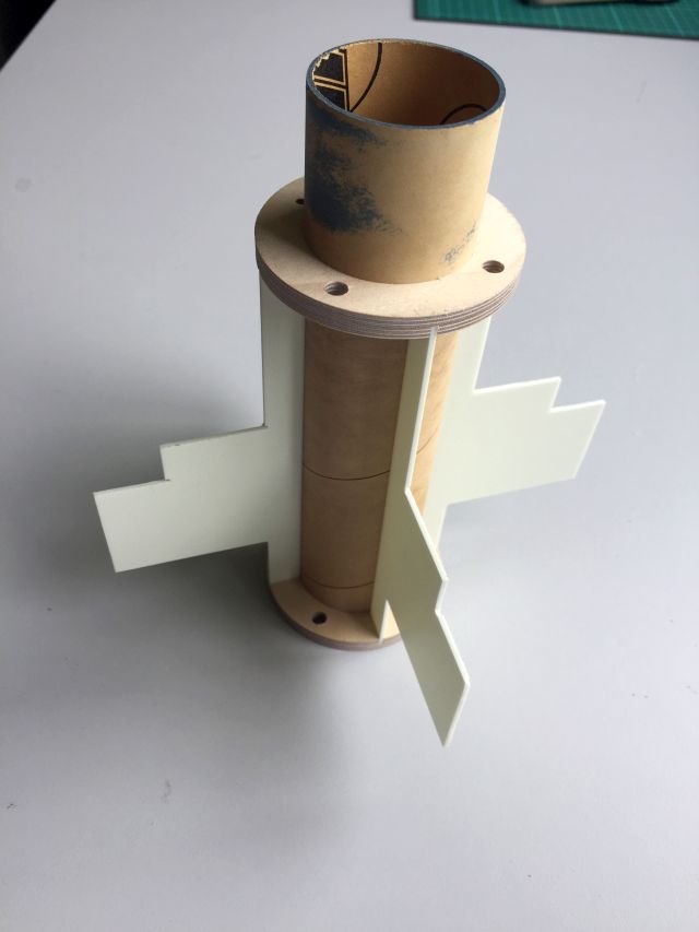

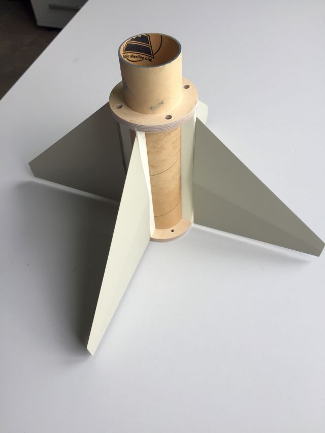

Wie üblich baue ich mir eine Einheit, die erst einmal steckbar ist, so kann ich alles testen.
Die ganze Rakete ist nachher erst einmal komplett zusammensteckbar, erst wenn alles passt und sitzt klebe ich alles zusammen.
Erst mal alle Teile fertig:
Dann anpassen:

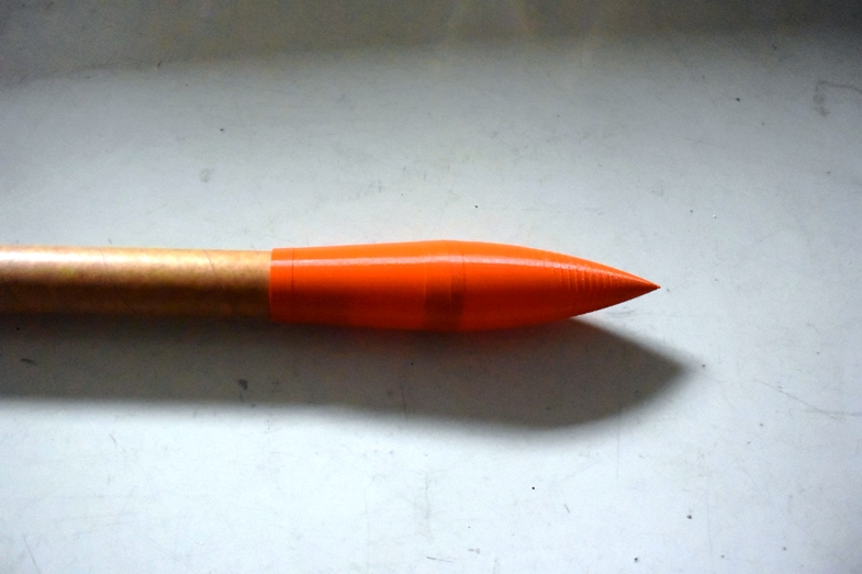

Beitrag 7640724 [Alter Beitrag17. Juli 2017 um 10:41]
Moin,
passt super auf einen PML-Kuppler. Auch der Außendurchmesser ist optimal für ein PML-Rohr. Die Wandstärke ist grenzwertig, siehe Foto. Die Streifen bekomme ich nicht, wenn ich das Teil nur in der Z-Achse stauche und den Maßstab ansonsten bei 100 % lasse.
Beitrag 7640725 [Alter Beitrag17. Juli 2017 um 18:11]
Wandstärke ist 1,6mm, beim Skalieren wird das zu dünn, das stimmt
