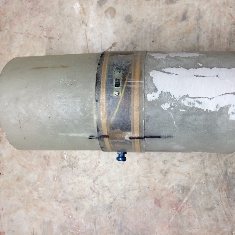

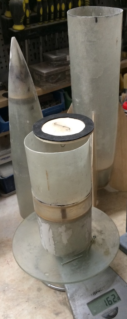

Der obere Kuppler ist fertig, passt hervorragend.
Die Spitze ist oben mit übrig gebliebenen Glasschnitzeln verfüllt, und Rester vom Harz, welcher beim Kuppler laminieren übrig war verfüllt.
Jetzt liegt der Schwerpunkt der A4 schon genau da wo er sein soll.
Die Finnen sind aus Balsaholz mit etwas Glas belegt.
Trotzdem, es schlägt eben alles aufs Gesamtgewicht.
Momentan ist es bei 550g.
Die zweite Kupplerhälfte steht noch an, sowie Elektronik und Fallschirme... da wird das Abfluggewicht doch auf ca. 800g kommen.
Da frage ich mich schon, ob das die 4 x D9-P schaffen das Teil hoch zu wippen.
Grüße, Rolli

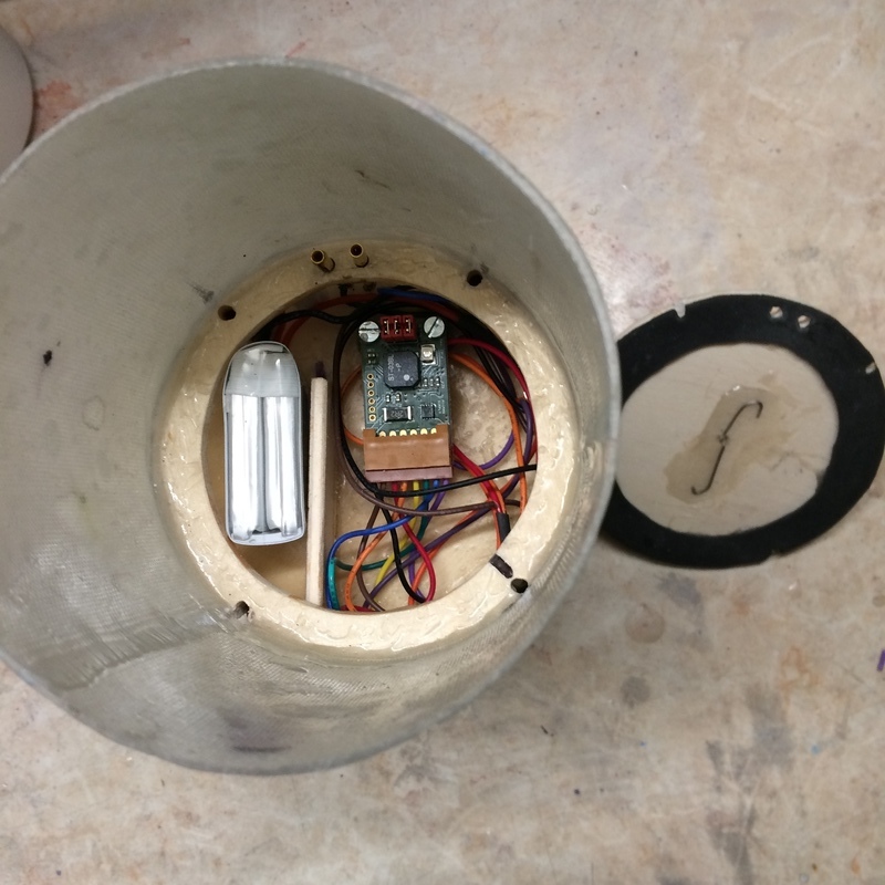

%Bild1
Grüße, Rolli
He Rolli,
keine Angst, die schaffen das mit Sicherheit wink !

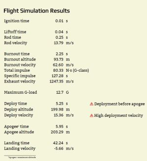

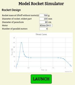

Für die Simulation mit Klima-Clustern kann ich die Webseite des Dänen Steen Joergensen empfehlen. Die lässt sich auch auf dem Smartphone aufrufen.
Ich habe das mal für 700 g (ohne Motoren) und einen Durchmesser von 10 cm (ist vielleicht etwas viel) gemacht und komme auf eine max. Höhe von 203 m, also noch im Rahmen:
Aus meiner Sicht wäre höchstens die Frage, ob sich der Aufwand für zwei-stufige Bergung da noch lohnt. Aber wenn man das weglässt, wird sie wieder leichter und kommt höher ...

Wieviel Glaslagen hast Du für den Raketenkörper verbaut?
es waren 3 Lagen vom 160g Gewebe
@Achim, die Seite ist nicht schlecht, an Einfachheit nicht zu toppen, leider ist der D9-P nicht aufgelistet.
Das ich nur den einfachen Kuppler lasse, habe ich auch schon überlegt.
Erspart mir natürlich viel Arbeit. Die serielle Bergung hat aber den Vorteil, dass sie sanfter landet und keine Aufprallschäden zu befürchten sind.
Ich könnte natürlich den zweiten Kuppler auch später bauen und erst mal mit einer einstufigen Bergung versuchen...
Schaun wir mal...
Grüße, Rolli

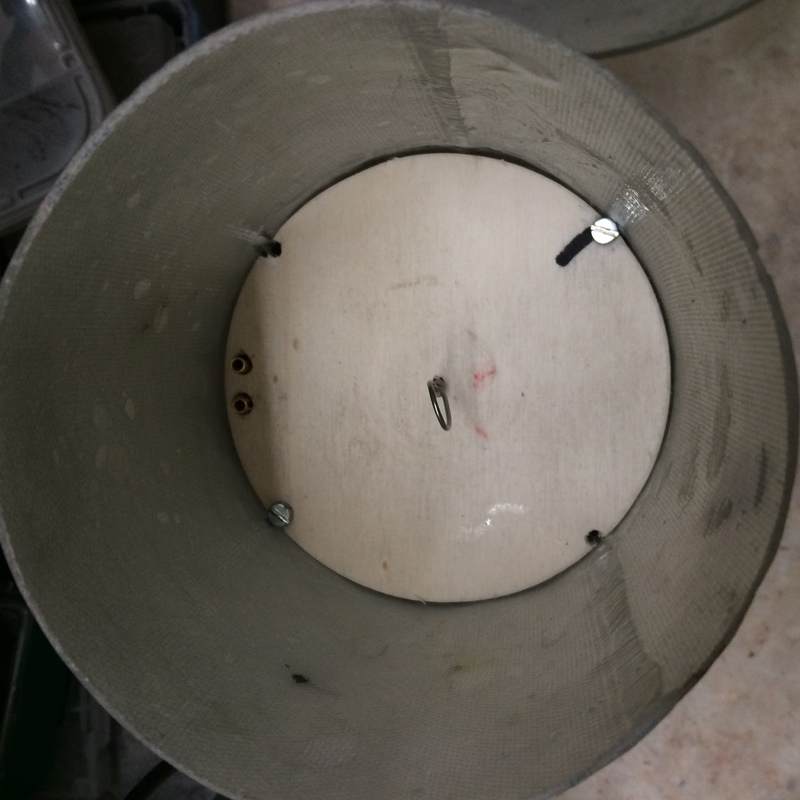

Jetzt habe ich mich doch für einen Doppelkuppler entschieden, d.h. also serielle Bergung.
Es sieht einfach besser aus, selbst bei nur 200m Flughöhe, wenn dann bei 40m noch ein Fallschirm kommt.
Gewichtsmäßig schlägt es natürlich zu Buche.

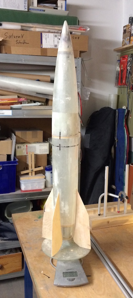

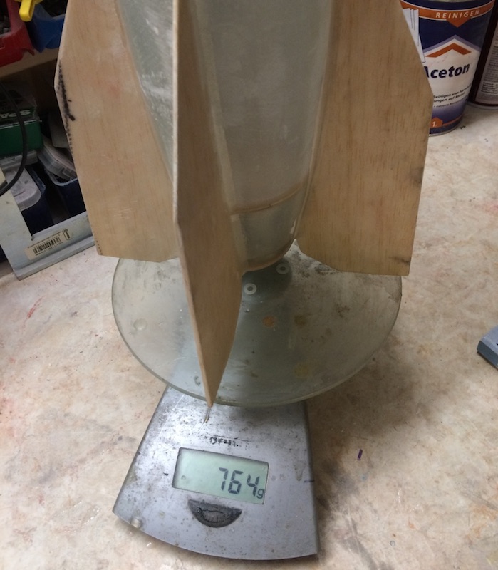

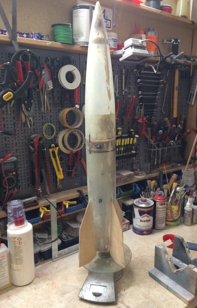

Bin jetzt auch fertig geworden:
wie man sieht, sind es 765g meine eigene Vorgabe habe ich also noch geringfügig unterboten.
theoretisch schon mal flugfertig.
noch ein paar weitere Eckdaten,
die Länge über alles: 840mm
der dickste Durchmesser 100mm
SP bei 455mm von vorn.
Grüße Rolli
