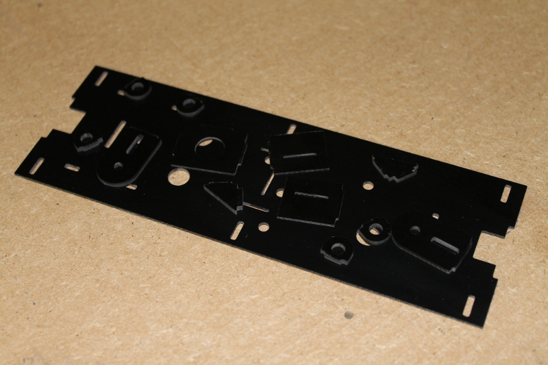

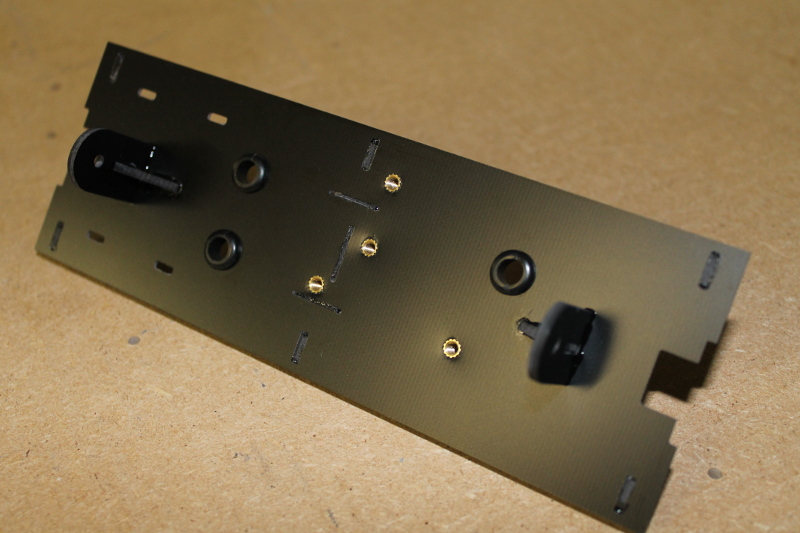

Die Aufnahme der Elektonik besteht aus zahlreichen schwarzen GFK Teilen.

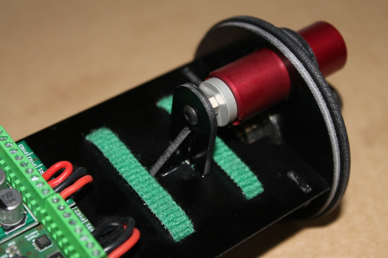

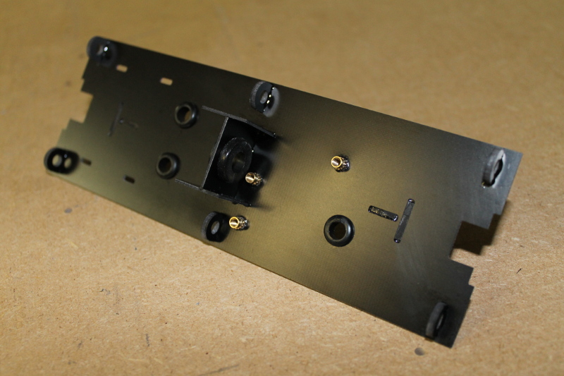

Zusammengebaut sieht die Vorderseite dann so aus. Für die Montage der Höhenmesser sind auch hier Muttern eingepresst und die Bohrungen der Kabeldurchführungen mit Gummitüllen geschützt. Die zwei Halterungen links und rechts sind für die Ausstossladungen.
Auf der Rückseite sind die Halterungen für die zwei Gewindestangen und der Block in der Mitte nimmt später die Magnetschalter auf.

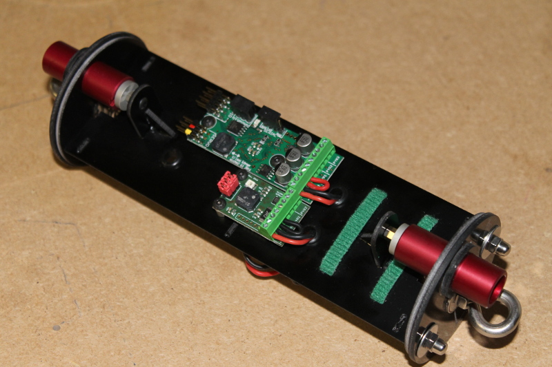

Als Höhenmesser kommt ein Altimax G3 und ein Altimax Simply als Backup zu Einsatz. Hier sieht man auch die SafeEjects in den zuvor erwähnten Deckeln.

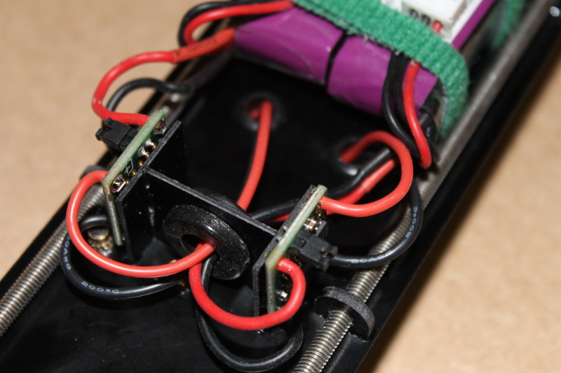

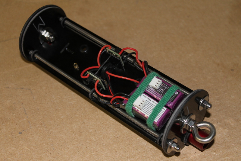

Auf der Rückseite sitzen zwei 2s 350mAh LiPo's und die zugehörigen Magnetschalter.
Die Aufnahme der Schalter im Detail. Die Akkus sind direkt mit ihnen verlötet und werden über den Balancer-Anschluss geladen.
Nochmals die Halterung der SafeEjects im Detail.

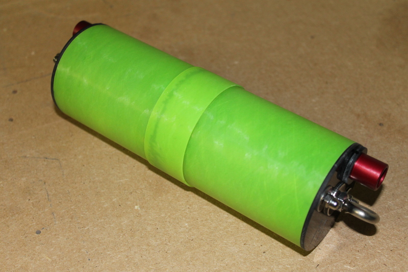

Die fertige Elektroniksektion. Zusammengehalten wird alles mit zwei M4 Gewindestangen. Durch die O-Ringe in den Deckeln kann man sie einfach verschliessen ohne etwas mit Klebeband oder ähnlichem abdichten zu müssen.

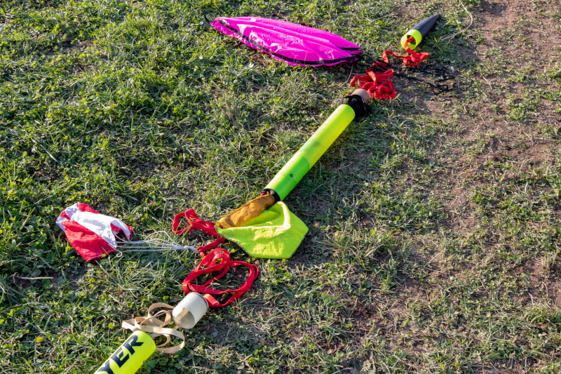

Also noch kurz zum Bergungssystem, der Vorschirm wird im Normalfall vom Altimax, von oben ausgestossen. Geschütz wird er und die Leine von einem Nomex Tuch. Der Motorausstoss, falls vorhanden, ist Backup und stösst über den Kolben den Vorschirm aus. Hauptschirm ist ein Rocketman R4 der auch über einen Kolben ausgestossen wird. Die Spitze wird bis dann von zwei Shearpins gehalten. Im Moment ist der obere Kolben einer von PML, den ich von einem anderen Modell geliehen habe, er passt aber sauber in das Madcow Rohr. Werde ihn dann wahrscheinlich auch noch durch einen GFK Kolben ersetzen.

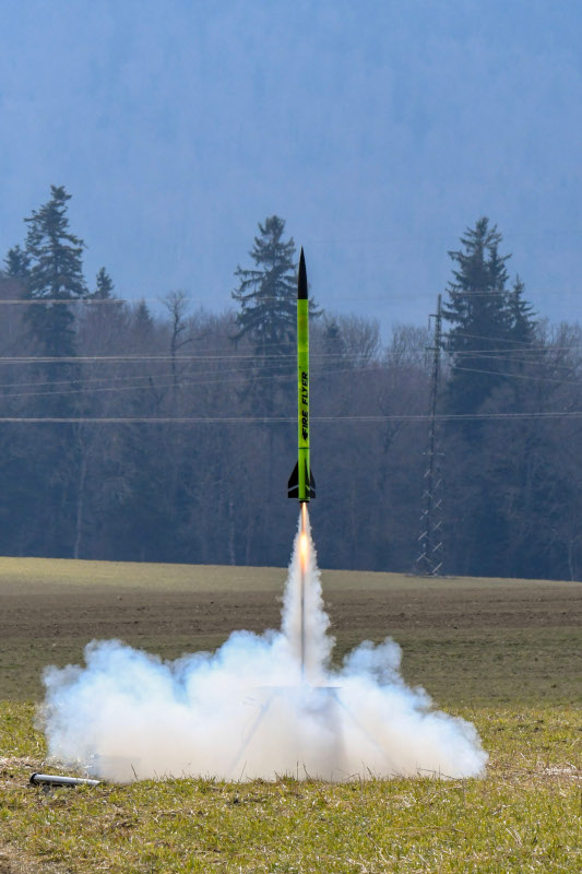

Der Erstflug war dann im Februar, aufgrund von der Nebeldecke nur auf einem AT H123W auf ca. 370m. Ohne Motor wiegt das Modell jetzt ziemlich genau 2kg. Bilder von Erstflug habe ich leider keine (guten). Aber von den folgenden Flügen:
Hier auf dem neuen H550ST mit ziemlich imposanter Flamme.
Das ist ein I59WN mit 8s Brenndauer, eine Kombination aus Warp-9 Stirnbrenner und einem White Lightning Grain für den Peak beim Start.
Farblich passend hier ein I245G.
Und dieses Wochenende noch auf einem I218R.
Bis jetzt sah jede Landung so aus und wir hoffen, dass es so bleibt.
